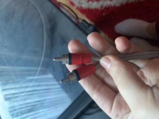

Milicar Posted February 22, 2020 Report Posted February 22, 2020 Zdravo ljudi, treba mi pomoc. Nabavila sam gramofon ali nemam zvucnike. Da li mogu da se povezu neki zvucnici od kompa ili nesto slicno sto moze lako da se nabavi? Ili postoje iskljucivo zvucnici za gramofon. (Nisam upucena, prvi put se susrecem) Hvala unapred. Na slici se vide kablovi na koje mogu da povezem zvucnike za gramofonom. Quote
kiLDer Posted February 22, 2020 Report Posted February 22, 2020 Ne mogu direktno zvučnici. Mora pored njih i pojačalo sa phono sekcijom.Послато са Nokia 7 plus помоћу Тапатока Quote
misko018 Posted February 22, 2020 Report Posted February 22, 2020 Može i phono pretpojačalo (~30-35e na KP-u) i neki komp. zvučnici (tipa Microlab FC330 ili nešto bolje), ali to već spada u "no comment" kategoriju za mnoge članove foruma, što je i razumljivo ... Quote
kiLDer Posted February 22, 2020 Report Posted February 22, 2020 Može i phono pretpojačalo (~30-35e na KP-u) i neki komp. zvučnici (tipa Microlab FC330 ili nešto bolje), ali to već spada u "no comment" kategoriju za mnoge članove foruma, što je i razumljivo ...Za 50-tak e već ima budžet pojačalo koje će bolje raditi, a za cenu Mikrolaba, pa i bolje zvučnike. Послато са Nokia 7 plus помоћу Тапатока Quote
misko018 Posted February 22, 2020 Report Posted February 22, 2020 Naravno, samo sam odgovorio na pitanje da li može. Pitanje je da li je nova članica koja se ne razume spremna da se upusti u kupovinu polovne opreme. Quote
