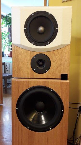

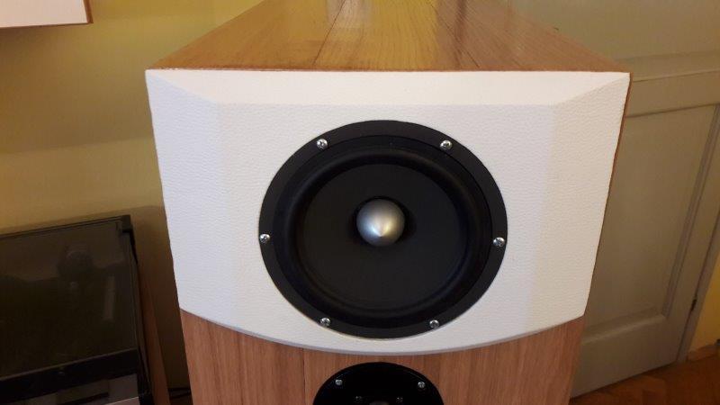

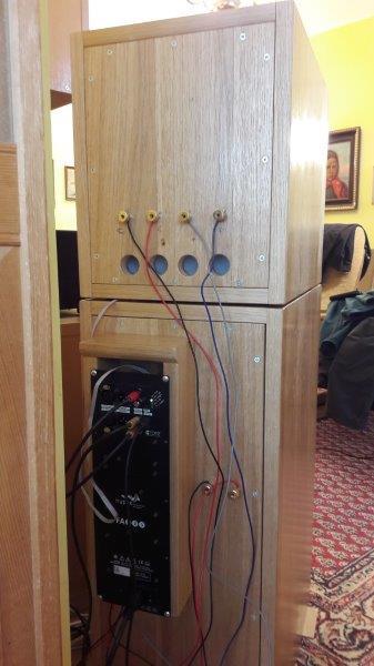

emil Posted March 27, 2019 Report Posted March 27, 2019 Ukratko da predstavim svoj sistem. Nadgradio sam svoj 5.1 sistem koji se sastojao od Onkyo AV risivera i Monitor Audio BR5 5.1 sistema zvučnika. Zamenio sam BR 5 podnostojeće zvučne kutije sa kutijama iz projekta Troelsa Gravesena SEAS ER (osim što je srednjotonac iz projekta SEAS NEXT) ali bez skretnice. Umesto skretnice i pojačala iz AV risivera upotrebio sam dva Hypex FA123 pojačala u A klasi sa DSP i DAC. Veoma sam zadovoljan postignutim rezultatom. Na master pojačalo sam doveo SPDIF signal sa računara i front pre-out sa Onkya na oba modula. Imam daljinski za Hypex pa je upotreba veoma laka. Doduše treba malo vremena da se navikne na 5.1 gde se kombinuju kontrole glasnoće za Onkyo i Hypex. Kutije su izrađene od 22mm MDF-a i furnirane hrastovim furnirom. Hypexe sam montirao spolja sa zadnje strane kutija. To bi bilo to. Quote

emil Posted March 28, 2019 Author Report Posted March 28, 2019 10 sati ranije, Nixie said: Sjajno, svaka čast na projektu. Ja nisam ljubitelj 5+1 i sličnih sistema, ali zvučnici su odlični (i poveliki). Pa ovo nije više 5.1 sistem. Za stereo zvuk rade samo računar, Hypexi i zvučnici. Onkyo i ostali zvučnici su samo za filmove. A da su poveliki, jesu a i prilično teški. Gornja kutija (sa srednjim i visokim) ima preko 25Kg a donju ne mogu da izmerim. Zajedno sigurno preko 70Kg. Ima Troels isti projekat u manjoj (plićoj) kutiji, bass reflex sistem, ali ja sam hteo transmisiju. Quote

Nixie Posted March 28, 2019 Report Posted March 28, 2019 50 minuta ranije, emil said: Jedan je rekao odlično ali se čuje da je "samo" A klasa. Ne znam šta to znači. Mislim da su ti moduli D klase, nije ti to A klasa. Jel su to ovi moduli? https://www.hypex.nl/product/fusionamp-fa123/154 Kako si izveo pogon aktivnog 3way sistema sa dva pojačala? Pretpostavljam da mid i high imaju pasivnu skretnicu. Quote
Zexx Posted March 28, 2019 Report Posted March 28, 2019 8 minuta ranije, Nixie said: Mislim da su ti moduli D klase, nije ti to A klasa. Jel su to ovi moduli? https://www.hypex.nl/product/fusionamp-fa123/154 Kako si izveo pogon aktivnog 3way sistema sa dva pojačala? Pretpostavljam da mid i high imaju pasivnu skretnicu. FA123 jeste 3-way model. Quote
emil Posted March 28, 2019 Author Report Posted March 28, 2019 34 minuta ranije, Nixie said: Mislim da su ti moduli D klase, nije ti to A klasa. Jel su to ovi moduli? https://www.hypex.nl/product/fusionamp-fa123/154 Kako si izveo pogon aktivnog 3way sistema sa dva pojačala? Pretpostavljam da mid i high imaju pasivnu skretnicu. Da, D klasa. Pogrešno sam kucao. Da, upravo ti moduli. Jedan kanal, 3 pojačala. Quote
Nixie Posted March 28, 2019 Report Posted March 28, 2019 37 minuta ranije, Zexx said: FA123 jeste 3-way model. Sad tek vidim. Power (4Ω) 2x 125Wrms + 1x 100Wrms Quote
