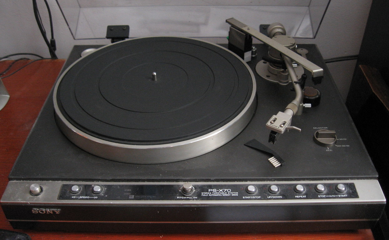

Nabavljena  2  primerka  davne  1982  , meni  i  prijatelju, za  po  1 200 i  kusur DM.
U  toj  serij  1979/80-te,  bili  su   modeli  50 , 60 , 70 , kao  i  B-80  Biotracer, i  kruna ,  ogromni  PS X 9  ..
Moj  primerak 70-ice  je  dosta  radio, no  poslednjih  10  godina stoji , mada ga  ponekad  ukljuci  sin.
Tako  je i  primeceno  da  sa  ukljucenom  Quartz kontrolom povremeno   ima  nestabilnu    brzinu..!
Kada se  iskljuci  quartz i  podesi  manelno  pich-brzina  je stabilna i  "zakucana".
Uz  to  , audio  cut-on, vezan  za  lift  ne  funkcionise  vise  na jednom  kanalu...
Ostalo  je  , bez  obzira   na godine  i  prasnjavost, u  odlicnom  stanju.  I  dalje  ubrzava od  nule  na  1/4 okreta,
i   koci  , svojom  magnetnom  kocnicom na  manje od  polovine okreta...  Vazno za  precizno  snimanje i  difuziju.
Sta  moze  biti uzrok  pojave  nestabilnosti brzine   sa  ukljucenom  quartz  kontrolom  ???
Primetio  sam  i  da  neonska  strobo  lampa  ne svetli   punom  snagom ...
Uvek  sam ga  koristio  sa  Stanton 681 EEE  (trazim  novu  iglu), a " öno" nije  druga  ruka, vec  DECCA  cleaner,:D
namontirana  tako  da  moze  raditi  pored   rucice nesmetano  , pod  spustenim  poklopcem.. Cetkica  na  Stantonu  je   tesko ......

Koliko se secam ti gramofoni su imali stabilizaciju brzine preko magnetne trake sa unutrasnje strane oboda tanjira, te ga jako treba cuvati.
Evo sta sam radio sa svojim bivsim (poklonio ga) PS-X40: zamenio sam sve elektrolite, secam se da brzina nije bila 100% stabilna a strobo lampa je jadno svetlela... zamenio sam je uz malenu modifikaciju LED-ovkama. Sada se to moze lepse odraditi jacim, manjim diodama koje ce zameniti ovu grupu LED-ovki.

Poznat  mi  je i  model 40, ali i  on  se  dosta razlikuje od  ostale "" vece   brace"" iz  serije...
Naslov Vaseg  teksta  odgovara, ali  u  odnosu  na ostalu  bizuteriju, to   ipak  bese  dobra  masina.
Sad mi  je  drago  sto ""önomad"" nisam  uspeo nabaviti PS B 80...Kako  li  bi  tek  taj  podneo decenije  stajanja?:(
Predmetnu  70-icu  i  zbirku  L.P.-a, sam  vec  predao  sinu u  amanet, ali  bih   voleo da  je  ostavim  sredjenu..
