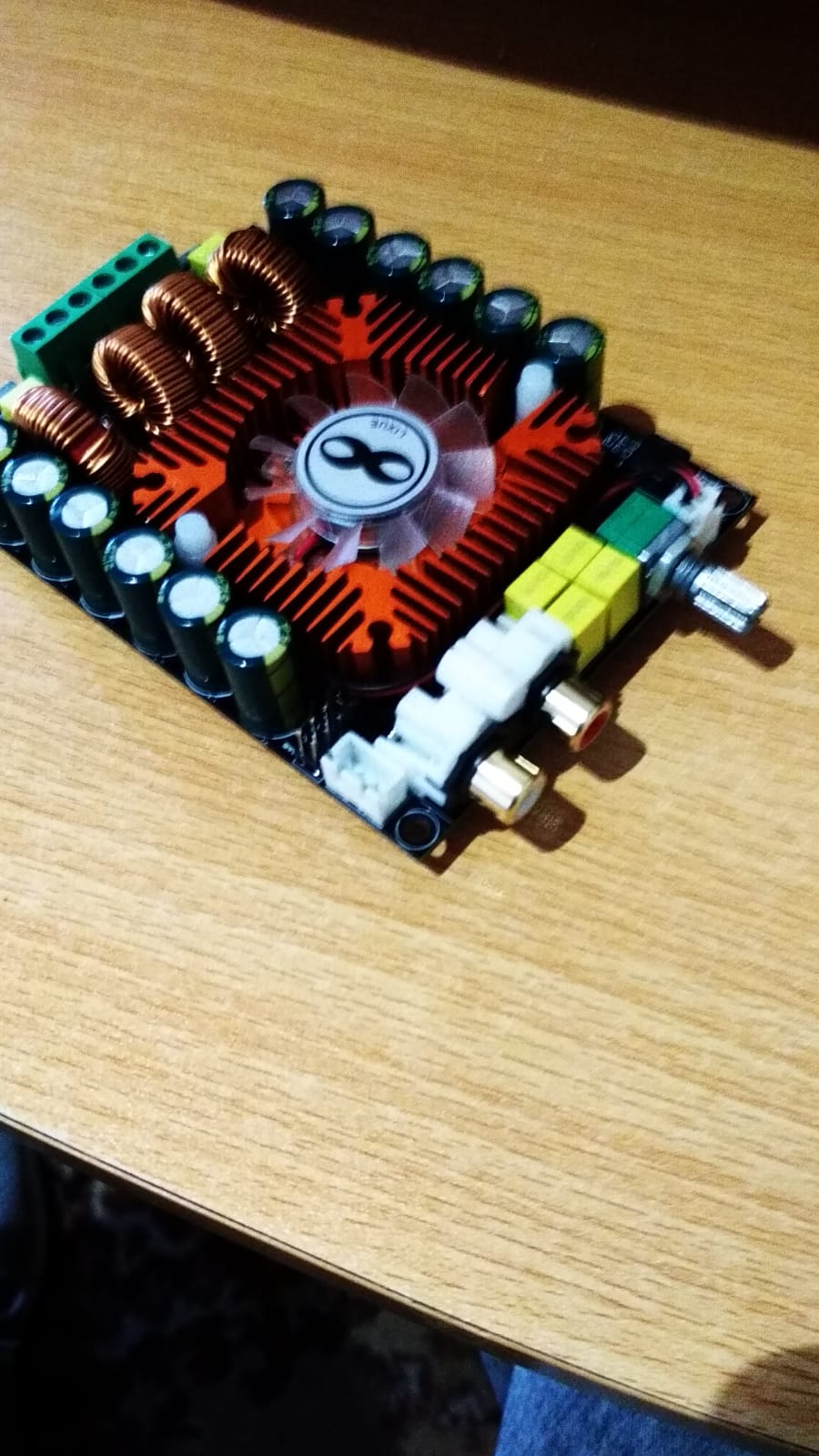

   Појачивач Д класа 2 пута 80 чистих вати које ћемо додатно смањити јер то није за славе и рођендане него за фино слушање музике. Плејер је интересантна направа, има чак и мали лепи плави дисплеј.

Ово је технички део кутија. Недостаје исправљач . Чекам већ 10 дана да ми одраде предњу страну да могу да комлетирам кутије и пошаљем на фарбање.

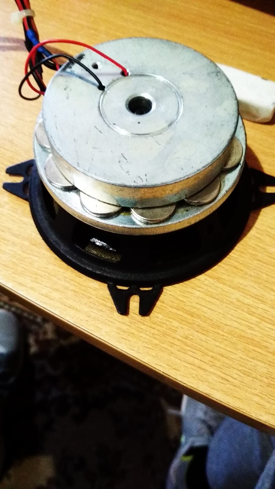

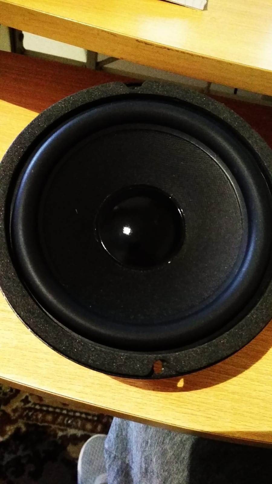

  Звучници су интересантни. Рецимо бас 166мм има резонантну од неких 40 хз и иде у 10 литара компресије. Сасвим пристојан звук ће бити јер он ради као они од 20 цм. Практично овај звучник је пројектован као замена за брдо старих кутија које су радиле у компресији.

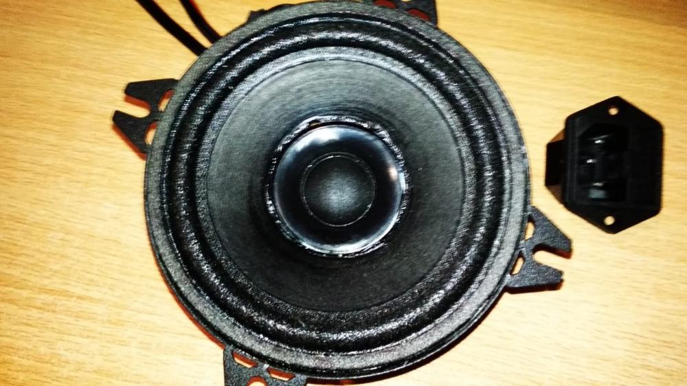

 Коаксијалац је мало чудо технике :-). Номекс и горе и доле као вешање.

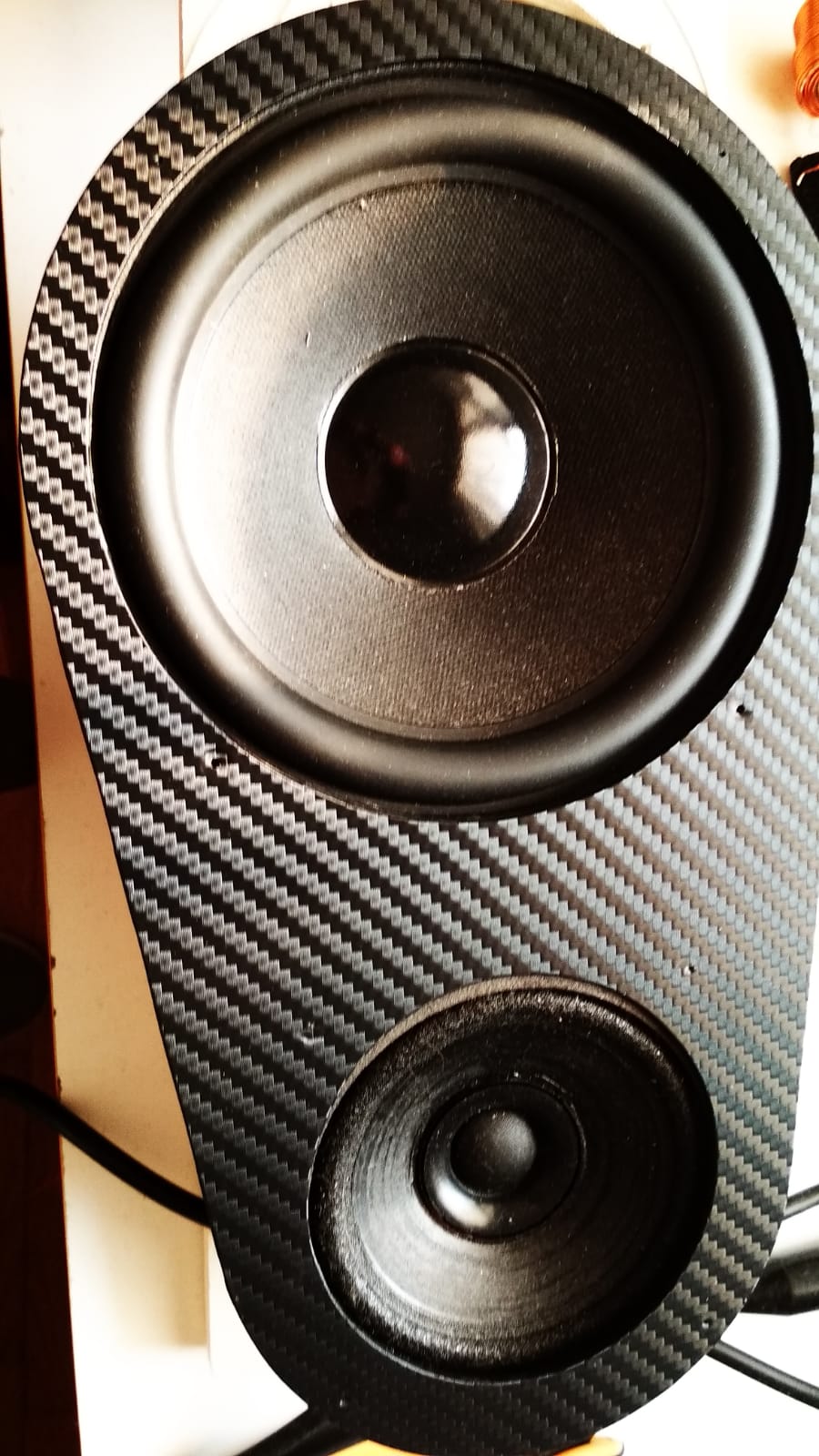

Тренутно је готова маска која је пресвучена 3М фолијом која се користи за аутомобиле.....6 година гаранција да ће да стоји на свом месту. Опција је била да се фарба или да се проба како то та фолија узгледа на неком комаду......па пробано је како изгледа :D и није уопште лоше уживо....фарбаћемо неки други пут.

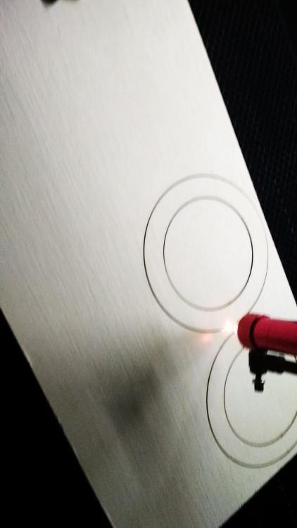

   На трећој фотографији је прстен који дође испод коаксијалца да га доведе у ниво са мидбасом и он је сечен од шпера 4мм. Обзиром да је мени наставник из општетехничког био светски првак, мислио сам да купим тестерицу за 3.основне  и да сам режем....а сечење кошта као једна кафа , реко нека ласер сече. ;)
