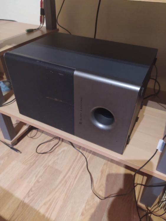

Djax Posted August 13, 2020 Report Posted August 13, 2020 Bruji subwoofer kod aktivnog 2.1sistema Altec Lansing Vs 4121,ne pojacava se jacina brujanja pri pojacavanju,isti je nivo jacine brujanja i na 20% volume i na 100%?! Quote

Djax Posted August 14, 2020 Author Report Posted August 14, 2020 Bruji i kad raskacim 3.5mm input i levi satelit koji je na muski rca,ostavim samo desni satelit 9pin na kojem su sve komande,znaci kvar je unutar Quote
