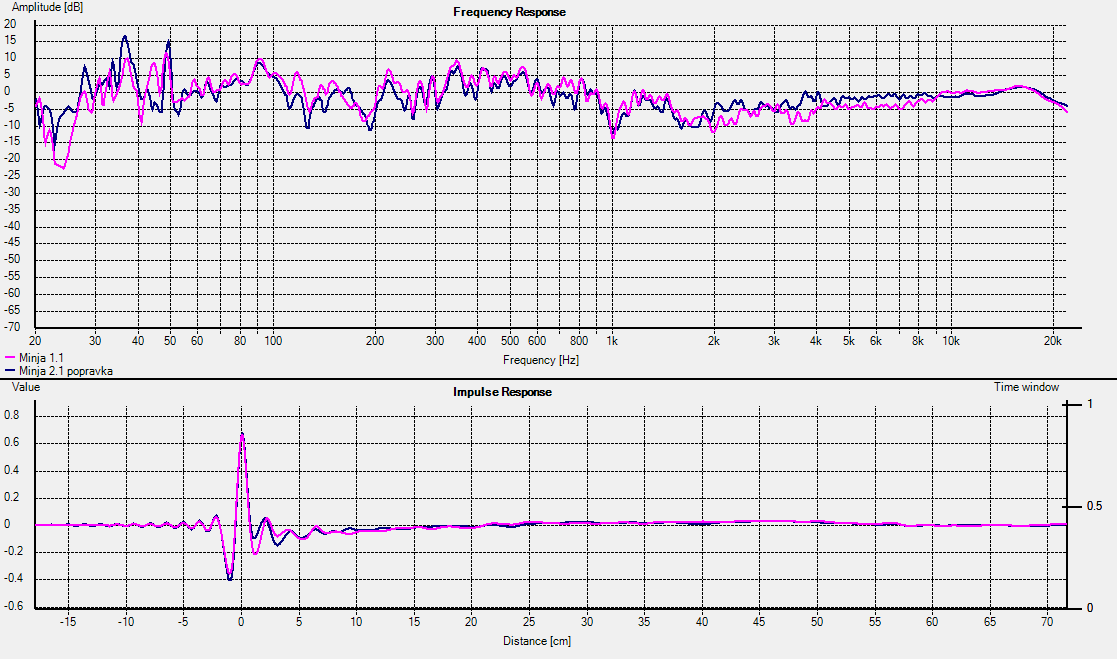

Nixie Posted May 31, 2018 Report Posted May 31, 2018 14 sati ranije, marko329 said: sta kupiti...pojacalo je marantz pm 7001 MS i MA su slično ocenjeni po testovima u What HiFi, možda je MS komentarisan kao dinamičniji a MA kao mekši. U toj klasi imaš i Wharfedale diamond 9.3, često ih viđam na oglasima mnogo lepo izgledaju, lepše od oba ta što hoćeš da kupiš. Taj 9.3. sam slušao, ima ih moj zet, u originalu nisu ništa posebno, malo su im potisnuti srednji i visoki, i kutija je slabo dampirana pa ima šupljikav zvuk. To sam lako ispravio premošćavanjem jednog otpornika ispred visokotonca parčetom žice i i dodavanjem dampinga u kutiju (Lio za jastuke). Nakon prepravke je to jedan savim pristojan i prilično lineran zvučnik sa solidnim basom, kome uz dobro pojačalo ne treba nikakva korekcija ton kontrolama, loudness i slično. Može još da se unapredi zamenom elektrolita u skretnici nečim boljim i malo boljim unutrašnjim ožičenjem. Trebaju im i stalci, nisu za policu jer je bas 8inch. Imam negde i merenja tih zvučnika kod mene u sobi, mogu da okačim ako nađem. Kad bi probao kući nešto od ovoga bilo bi najbolje, ali obično je to neizvodljivo. Quote

Nixie Posted June 6, 2018 Report Posted June 6, 2018 On 31.5.2018. at 9:28, Nixie said: Imam negde i merenja tih zvučnika kod mene u sobi, mogu da okačim ako nađem. Evo ga Wharfedale Diamond 9.3 izmeren kod mene u sobi na 1m od zida, mikrofon na 1m od zvučnika. Roze je pre modifikacije, plavo posle. Nije velika razlika u merenju, ali zvučno je dosta bolje kad se doda damping i malo dignu visoki. Smoothing je 1/24. Quote
