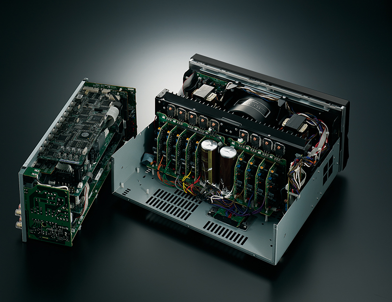

  3. Pazi ovako,modeli 5007,3007 i 1007 imaju tu mogucnost da im se iskljuci REON i ja sam to kod mene uradio,dok mislim da drugi modeli iz serije xx7 nemaju tu mogucnost! Ali naravno nije ni REON jedini chip koji se greje,tako da je samo jos jedan + ako se REON iskljuci a stavi dodatni ventilator koji izvlaci topao vazduh iz AVR-a! Uputstvo kako iskljuciti REON: How to turn off video processing Press [VCR/DVR] and [RETURN] buttons on the AV receiver at the same time. Select “Skip†in the “VideoProcessor†setting by pressing the [RETURN] button repeatedly on the display. To reset back to the original setting, press the same button at the same time. If you select “Useâ€, the AV receiver will output video signals from the video processor. @emil Evo ovako je resena ventilacija kod 5007 sa donje strane! Tj. ima jos puno otvora po celoj donjoj ploci!
  4. Da ako si video na mom AVR-u je 30c.Ali sonde koje ocitavaju temperaturu (ima ih dve) se ne nalaze direktno na HDMI ploci vec su malo dajle od nje,tako da ta temperatura koju AVR prikazuje se ne odnosi na HDMI board i nije merodavna! Najveci problem je u tome sto se greje sama gornja HDMI ploca na kojoj su svi chipovi ukljucujuci i REON koji se od svih najvise greje i od toga stradaju neki kondenzatori pa AVR pocne da brljavi. Ja sam o tome dosta citao i skoro na svim forumima se prica da su glavni uzroci iskljucivo toplota i pregrevanje tako da jedan ventilator dobro dodje!
  5. Moj AV ima i pozadi jos jedan usb,sto kod tvog AV-a nije slucj!Prepravio sam ventilator pa umesto postojeceg 3-pinskog dzeka zamenio i stavio usb. Sada kada upalim AV samim tim i ventilator pocne da se vrti i hladi gornji deo receivera,a kada ugasim AV gasi se i ventilator sa njim,jer usb ne salje vise struju!
