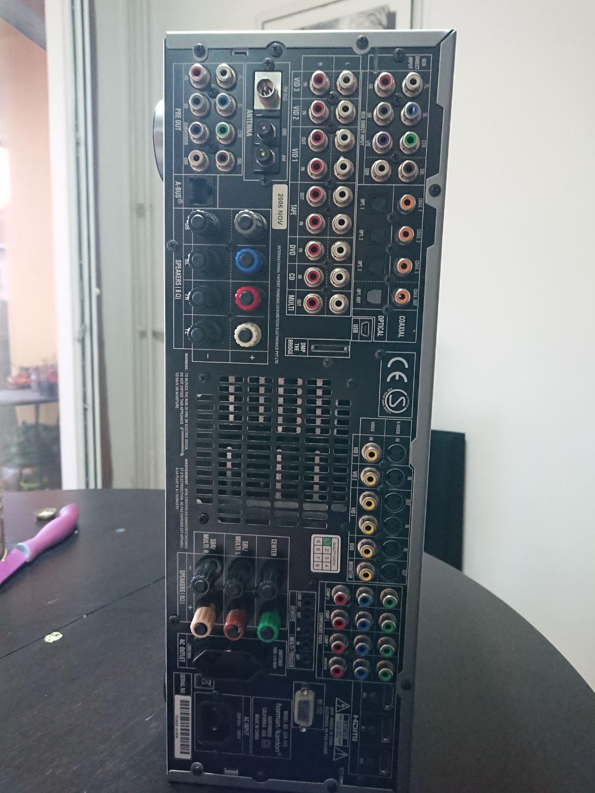

alexdoom Posted March 23, 2020 Author Report Posted March 23, 2020 Hvala ljudi na odgovoru..evo ovako kupio sam resiver harmon-kardon avr 445 i magnat Art 144 414 zvucnke..uspeo da odvojim mali vise novca od planiranog. E sada mi je probem da prespojim uredjaj sa tv- om, probao sa hdmi i optikom...apsolutno nista ne umem da podesim...ovo mi je prvi uredjaj u zivotu od tud.toliko neznanje..nit znam gde koji kabal ide nit sta da pustim na resveru..molim za pomoc i razumevanje...hvala Quote

zek Posted March 23, 2020 Report Posted March 23, 2020 TV povezuješ optičkim kablom na jedan od 3 optička ulaza. Verovatno na TV-u treba podesiti zvuk da ide preko optika, a na risiveru izabereš onaj optički ulaz gde si udenuo kabl. Telefon ne znam koji imaš, odnosno kakve izlaze poseduje, pa od toga zavisi i kako bi ga povezao na risiver. Ako ima 3,5mm izlaz za slušalice, možeš onda kablom koji sa jedne strane ima 3,5mm stereo bananicu a sa druge dva činča, pa u bilo koji ulaz na risiveru (osim za gramofon - ako ga ima). Quote
zek Posted March 23, 2020 Report Posted March 23, 2020 5 sati ranije, alexdoom said: Nemam mnogo vremena da studiram uredjaj.. Pa gde za početak da kupiš baš ovakav AV risiver, zar nije bilo bolje da si uzeo neko stereo pojačalo umesto ovog čuda? Quote
