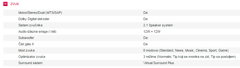

Koji mod treba da stavim kada puštam film? Ima raznih na spisku na slici.

Dolby Surround je stereo iliti ostali kanali su inkorporirani u obican stereo signal. To nije pravi visekanalni signal.
Treba ti Dolby Digital (AC3) ili DTS. Ne znam kako se podesava taj konkretan TV tako da ne radi dekodiranje signala vec da ga kao AC3/DTS kodiran materijal posalje na digitalni izlaz. Ne znam ni da li to uopste moze da uradi taj TV.

U audio opcijama u TV-u potrazi negde opciju optical out ili slicno jer nije na svakom modelu obelezeno isto i ako ima par opcija probaj da stavis na auto. Ako je TV iz 2010/2011 LG tada nije imao DTS licencu tako da nijedan njihov TV koji sam probao nije mogao da pusti ni prosledi DTS zvuk. Novije generacije mogu i Dolby Digital (AC-3) i DTS bez problema. Subwoofer stavis na Off, a potrazis specifikaciju za te JBL jer mislim da idu ispod 60Hz pa ih podesis u skladu sa njome. Na daljinskom od risivera imas opciju Dolby Pro Logic II ili DTS Neo:6 npr i oba sluze da od stereo zvuka prave 5.1. Po meni DTS Neo:6 radi nesto bolji posao. Kada pustis film koji ima pravi 5.1 zvuk nema potrebe da menjas bilo sta jer ce risiver sam ukljuciti svih 5 kanala. Ako na kompu imas neki film koji u naslovu ima oznaku nekog visekanalnog formata probaj njega da pustis.

Uspeo sam, baš je to bilo u pitanju, bilo je potrebno da se podesi sound out na TV opcijama
