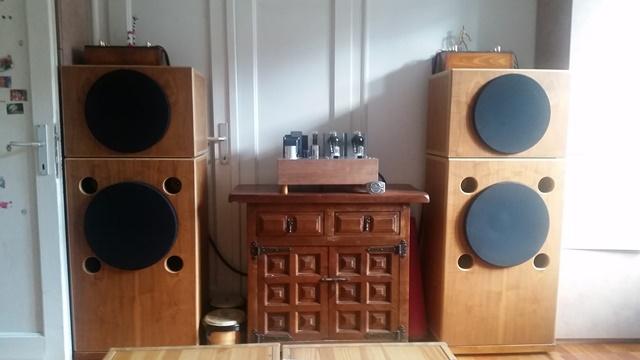

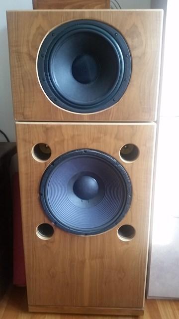

  7. Moja soba je svega 16m2 (4.5mx3.5m) prilicno lose akustike, ujedno i igraonica moga malog sina, prinudjen sam da kutije drzim uz zid. Moze se reci da sam audiofil japanskog stila. Dizajn je prilagodjen da se moze namestiti u maloj sobi, bolje od tipicnog komercijalnog minimonitora. Napravljen je da bude plitak i da moze da se drzi uz zid. Bas kabinet je takav da se zatvaranjem rupa moze menjati tune kabineta od 40hz (sve cetri rupe otvorene) nanize do 20hz. Mogu da zatvorim sve ceti rupe i koristim close box za bas. Plus tu je posebno pojacalo za bas sa potom i DSP skretnicom pa se moze namestiti. Tannoy drajver je velik ali daje dobru integraciju u nearfieldu. Izolacija kutija sorbotan podlogama sprecava prenos vibracija na pod (studijski trik), pa bas osecas u telu ne preko okolnih stvari. Radi mnogo bolje u vecem prostoru, bolje "dise" kad imas bar 1.5 metra iza zvucnika i iza slusaoca (sto vise to bolje), trougao zvucnici slusaoc jedno 2 do 3 metra stranice (ne ovako blizu kao kod mene).

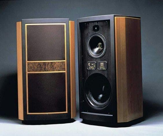

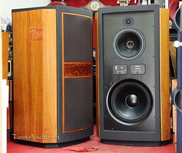

  10. Evo i Tannoy Kingdom 18, jedinog hifi zvucnika sa superdual 12inch drajverom. U marketinskom materijalu se pominje da je ukrstanje sa 18inch basom 2nd order na 100hz. Rekao bih da je izvorna superdual papirna membrana premazana necim zarad dodatnog ukrucenja. Osetljivost zvucnika je 91db, cemu je verovatno najvise doprinela pasivna bas skretnica. Tannoy Kingdom je napravljen na jubilarnih 70 godina firme, napravljen je mali broj primeraka i plasiran uglavnom na japansko trziste. Model je dobio japansku najprestizniju nagradu Golden Sound Award, i definitivno je jedan od najtezih i najskupljih Tannoy zvucnika ikad napravljenih. Za ljubitelje sa manjom sobom i dzepom razvijena su jos dva modela Kingdom 15 i Kingdom 12.

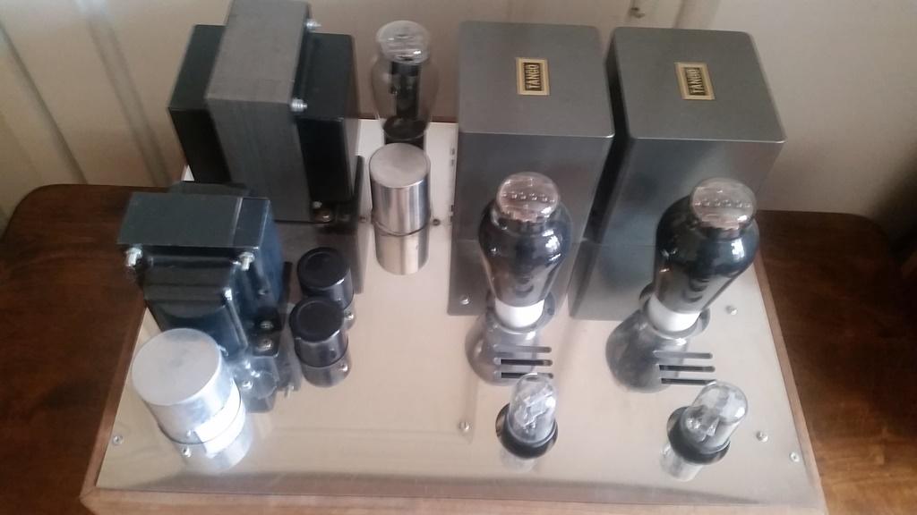

  15. Pojacalo je pravljeno za mog prijatelja Boru Markovica, koji me je pre mnogo godina zarazio sa single end cevasima. Izvorno to je bio klasican 6sn7-300b, sa vrlo kvalitetnim delovima, Tango trafoi, Hammond choci, papir u ulju, ovo mali crni su Mundorfi. 5U4G ispravljacica. Kutija radjena od bubinga drveta. Vrlo old school koncept bez silokona unutra. Jedino sto mi je izvorno smetalo je ogromno pojacanje koje prave kaskadirane polovine 6SN7, sa preosetljivim ulazom za CD upotrebu, vise pogodno za gramofon. Promenio sam ulaznu lampu na 6N7 koja daje taman pojacanje za 8W na izlazu 300B za 2V na ulazu sto je tipicno za CD. Jos je zgodno sto bez ikakvih izmena u istom podnozju radi 6J5 (elektricno ekvivalent polovini 6SN7) sto trenutno koristim jer mi je prava mera pojacanja i radi bolje od 6N7. Sprezni kond je mundorf silver oil. U buducnosti nameravam da probam neki dht wot preamp sa pojacanjem do 5 puta.
  16. Evo fotka pojacala

  18. Mozda nije najveci Tannoy drajver ali je ubedljivo najtezi, dvojca treba da ga vade i stavljaju u kutiju.

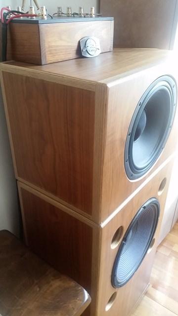

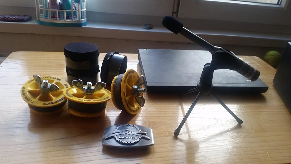

  19. Bas kutija ima 4 komada 3inca cevki, koje su napravljene na strugu od debele plastike. Ideja je da se i sa unutrasnje i sa spoljasnje strane cevki mogu koristiti americki vodovodni cepovi za zatvaranje rupa. Ovo je prvi izmislion pokojni Zilch legenda lansingheritage sajta. Dodatna zgodna okolnost je sto u 3inca cevku pasuje domaca kanalizaciona koja se moze koristiti ako je potrebno za nastavljanje cevi. Trenutno kod mene su zatvorene dve gornje rupe sa unutrasnje strane. Tannoy sam pada ispod 100hz 12db po oktavi. Trenutni susret sa basom je na dsp setovan na 80hz, 2nd order. Na slici su cepovi, kanalizacioni produzeci i MiniDSP merni mikrofon kao set alata za cinculiranje basa u sobi.

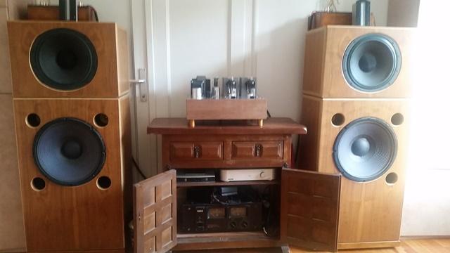

  20. Koristim pasivni master volume na dac/preampu. Imam dovoljno vece pojacanje na bas pojacalu da pokrije razliku u osetljivosti izmedju drajvera. DSPom i potovima na Yamahi stelujem pojacanje na basu. Na lampasu mi trenutno nije potreban pot, mada razmisljam o nekom preampu/skretnici koji bi dodatno mogao da oplemeni i eventualno izbaci opciju DSP.

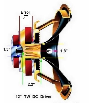

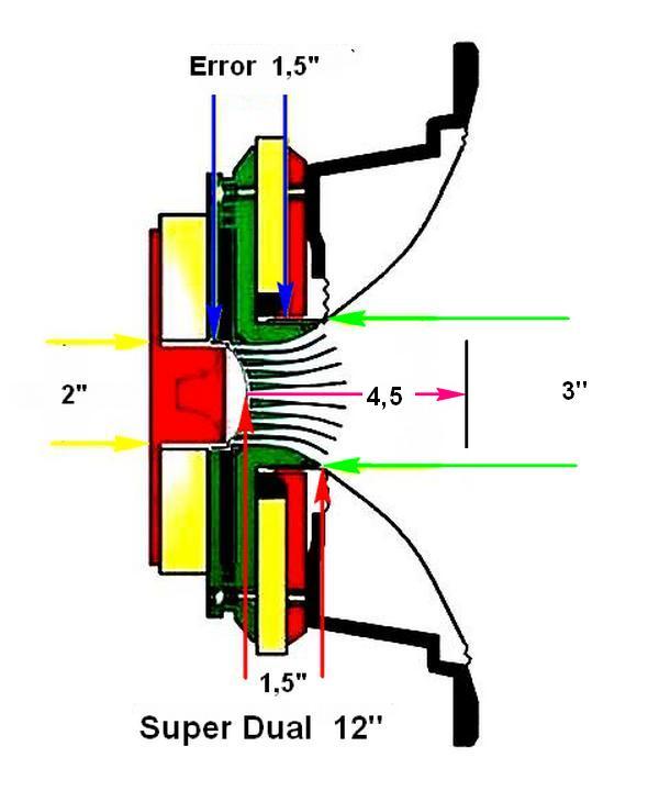

  22. Malo o Tannoy drajveru: Tannoy Superdual je projektovao tim Mark Dodd-a 90tih godina, kao nastavak rada na tulip drajverima (korisceni u Tannoy DMT seriji). Po preseku drajvera mozete uociti da je ideja bila da se smanji kompresija na visokotoncu smanjivanjem rastojanja visokotonske membrane u odnosu na grlo i usta srednjotonskog drajvera, uz dodatno poboljsanje disperzije posebno projektovanim wave guidom. Mark Dodds je kasnije presao u Kef/Celestion gde je razvio UniQ koji je dalja evolucija tog koncepta, doduse na mnogo manjem drajveru. Dole imate preseke superdual drajvera, tulipa i wensminster (old scool) drajvera.

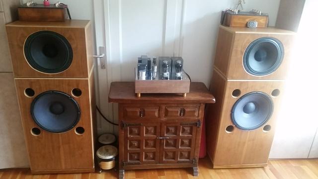

  24. Evo da i ja napisem koju o svom sistemu. Sistem ima radni naziv “Sumadijski Bluz” i predstavlja neku vrstu omaza studijskom zvuku 80tih i 90tih i domacim konstruktorima. Zvucnici: - Tannoy Superdual 12 drajver u 60L kompresionoj kutiji. Drajver ima izuzetno velike magnete i izuzetno je tezak (rekao bih preko 25kg). Koriscen je 90tih u “house of worship” instalacijama (crkve i pozorista) i u Tannoy Kingdom 18 modelu. Malo vise o tome u sledecem postu. Tannoy koristi eksternu pasivnu skretnicu koju je projektovao Nesa Napijalo. - JBL 2235H 15” drajver u kopiji JBL 4507 kabineta (oko 140L). Kutija je vislja od originala da bi sluzila kao odgovarajuci stalak za Tannoy, a i da bi bas drajver bio dalje od poda. Dimenzije su u odnosu zlatnog preseka, sa istom unutrasnjom zapreminom kao orignalni JBL 4507. O drajveru i kutiji vise u sledecim postovima. Skretnica je DSP aktivna. - Izrada kutija inspirisana je JBL studio monitorima i Kinoshita Rey audio monitorima. Materijal je brezov sper, ukrucenja drvene grede, izolacija zidova tvrdi fiberglas i lio vuna. Obe kutije stoje na diskovima od sorbotana, odabranim za tezinu kutija, tako da prenosa vibracija izmedju basa i srednjeg, kao i basa i poda skoro da nema. - Visokotonac je RAAL 140-15D koji jos ceka da bude implementiran i skutijan. Pojacala: - upper bas, srednji i visokoki pogoni lampas SE 6j5/6n7 – 300b, Tango izlazni, rad Duleta MML - bas pogonjen Yamaha P2200, skretnica miniDSP balansirani sa linearnim napajanjem (kineski rippoff Studera) Izvor/preamp Audial GF DAC rad Pedje Rogica, baziran na NOS BB1704 radjenom za britansku kucu Gramophone, to je bio verovatno prvi na svetu NOS DAC koji potpuno podrzava async 24bit/192khz usb transfer. U DAC je ugradjen cermet shunt pasivni pot sa dva izlaza. DAC je usb povezan sa HP Thin Clientom na kome se vrti Daphile
