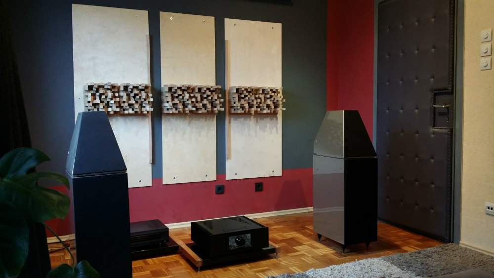

Da, nisam ni sumnjao da će krenuti spinovanje kao u narodnoj skupstini, i da cu i dalje čekati odgovor. @ Sondek "I nerazumem čemu toliko velike povrsine šperoloče ,zapravo toliko veće od akustičkog tretmana.Ako se misli prosirivati OK,ali praviti pola zida drvenog nerazumem.Mozda dizajn sobe,to mi se svidja,ali da se pravi rezonujuci zid umesto "solid brick" zida pravi se.I sasvim mi je na mestu razmišljanje da se to može čuti." Ne Sondek, ne citas pazljivo, jer da si procitao sve postove sa samo prethodne strane, pre no sto si upao u diskusiju, saznao bi da paneli nisu gotovi, i da su morali sada prvo da se postave, tacnije izbuse rupe za iste, jer kada budu kompletno gotovi, sa difuzorima i ispod i iznad postojecih, bice nemoguce rukovati njima u smislu trazenja idealne pozicije. To sam tri puta napisao, ali vidim da pazljivo citate... Drugo, pričali smo mehaničkom svojstvu sperploče, koliko landara, ne akustičkom. Naravno da sperloča ima druga akustička svojstva od golog zida. Dalje, ne treba mi instrument i kompijuter da mi kazu da li se zvuk poboljsao ili pogorsao, valjda treba sam da čujem razliku. Jer ako bi to bio slucaj, tacnije kada bi toliko bio gluv da kompijuter treba da mi kaže da li se nesto promenilo, cemu onda bilo kakva promena u sistemu? Taj sistem treba ja da slusam a ne merni instrumenti. Ako se pojave neki problemi, koji opet ne moraju da imaju veze sa akustikom sobe već samom postavkom zvučnika u istoj, onda mi merenja i imaju smisla. Ali traziti validnost postignutog tako sto ću meriti svaku promenu unosenjem jednog po jednog difuzora, pa ne pada mi napamet, radije ću samo da slusam muziku. Nisam ja uneo nesto novo u svet audiofilije, sto zahteva proveru, i sto niko pre mene nije uradio. Upotreba difuzora je odlično dokumentovana hiljadama primera na netu, gde su isti postavljeni na isti ili sličan način mom. @ Turbo Priča se prvo povela oko spornog spera, jer bi bilo "pametnije" da difuzori idu direktno na zid. Izuzeli smo cinjenicu da je to nemoguće, da ne kažem glupost, i da to niko u svetu nije uradio ako su difuzori od drveta, i dali validnost razmišljanju. Posle se uspostavilo da ipak difuzori, naravno, moraju da idu na neku podlogu, bazu. ali sada je problem površina baze koja će da landara. Sve vreme pričamo o mehaničkim svojstvima spera, ne akustičkim, dakle kako i koliko on to landra pod uticajem zvuka. Proverio sam empirijski te tvrdnje i utvrdio da sper, ovako "go", apsolutno "mrtav", da nema nikakvih vibracija. A te ogromne vibracije, pogubne po zvučnu sliku, zbog kojih paneli landaradju čineći moj veliki trud uzaludnim, a koje ja ne mogu da osetim pod rukom, ni u najmanjim tragovima, me zaista ne opterećuju, a ni tvoja dobro namerna "sugestija". I sledeći put kad rešiš da obezvredniš nečiji trud potrudi se da imaš bolje objašnjenje svog stava od "Ploče rade, budi uveren". " Objasni zašto bi ploču koja je, po tebi, već mrtva, dodatno dampirao. Koncept prigušivanja, davljenja i gušenja zvuka, vidim, ne da se. Probudite se, to više niko ozbiljan ne radi." Iako smo već utvrdili da preteruješ, više nas, samo da ispratimo priču do kraja, a sa ovim definitivno završavamo priču o landaranju. Dakle po tebi ja davim i gušim zvuk tako sto ću sa zadnje strane difuzora, ispod, na nekim mestima 20 cm drveta i 1 cm sperploče, zalepiti bilo šta, i to če degradirati zvuk?! Izvini, ali koliko god ta degradacija bila, po tebi, ogromna mene neće opterećivati, ni najmanje. Posto nastavljaš da predstavljas moj trud kao uzaludan, voleo bih da uzmes i napravis samo jedan ovaj skyline, i da onda dodjes ovde i da mi ovde pricas o strpljenju, kako ga nemam... Da si bilo sta od ovoga uradio svojim rukama, i ulozio svoje vreme i trud pa da mi na osnovu toga pridikujes, ali ovako si zaista neumesan. Nisam ja neko dete koga je povela euforija, vec sam dobro razmislio i isplanirao sve oko ovog velikog poduhvata. Cela priča se povela zato sto je father predlozio da se nesto zalepi iza ploča ne bi li iste bolje nalegle na zid, i tako sprečile neke eventualne vibracije, sto mi ima itekako smisla. U medjuvremenu sam proverio kako proče naležu na zid i da li vibriraju, i utvrdio da su apsolutno pribijene, obzirom da je svaka sa 5 dugačkih šrafova spojena na isti, i da nema vibracija ni u najavi. U svakom sluacju mi i dalje ideja ima smisla, ako ne zbog nepostojećih vibracija onda zbog očuvanja zida na koji difuzori naležu. O negativnom uticaju na zvuk bilo čega izmedju spera i zida se ne bih više zamarao. -

Mislim da, bez uvrede, malo preterujes, obzirom da, realno, pricas napamet. Ali evo, da budemo mirni, testirao sam to eventualno olala landaranje, napunivsi sobu sa par numera duboko basa i dosta visokih, na velikom nivou glasnoce. I difuzori i sporna sper ploca, su, ovako polu prazni, apsolutno mrtvi, bez nagovestaja bilo kakve vibracije, tako da tu pricu o ulala landaranju mozemo da zavrsimo. -

Nisam ja uveo nista novo, svaki difuzor, ako je od drveta, prvo ide na neku bazu, pa tek onda na zid. Ne znam kako si zamislio da lepim direktno na zid bez spera? Ne mogu da zamislim bilo kakav negativan uticaj bilo kog mekseg materijala izmedju zida i spera, obzirom da se sve desava, sav uticaj na zvuk, na prednjoj strani, tacnije povrsini. Da je apsorber u pitanju, kroz koji prolazi zvuk, onda ok, a posto se ovde radi o rasprsivanju zvuka, onda zaista ne vidim kako bi to materijal zalepljen iz difuzora mogao lose da utice. -

Nisam stavljao nista izmedju speploce i zida, ako na to mislis, a sraf ide ne tipl, samo jednna malo sira podloska izmedju drafa i sperploce. -

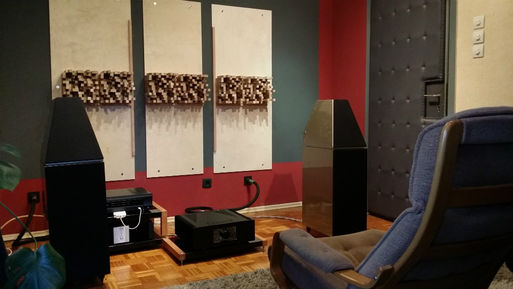

Danas su mi komsije pominjale familiju, ali zeznuti deo posla gotov. Jos "samo" sest setova, smirglanja i lepljenja. Prezadovoljan sam kako je ispalo.

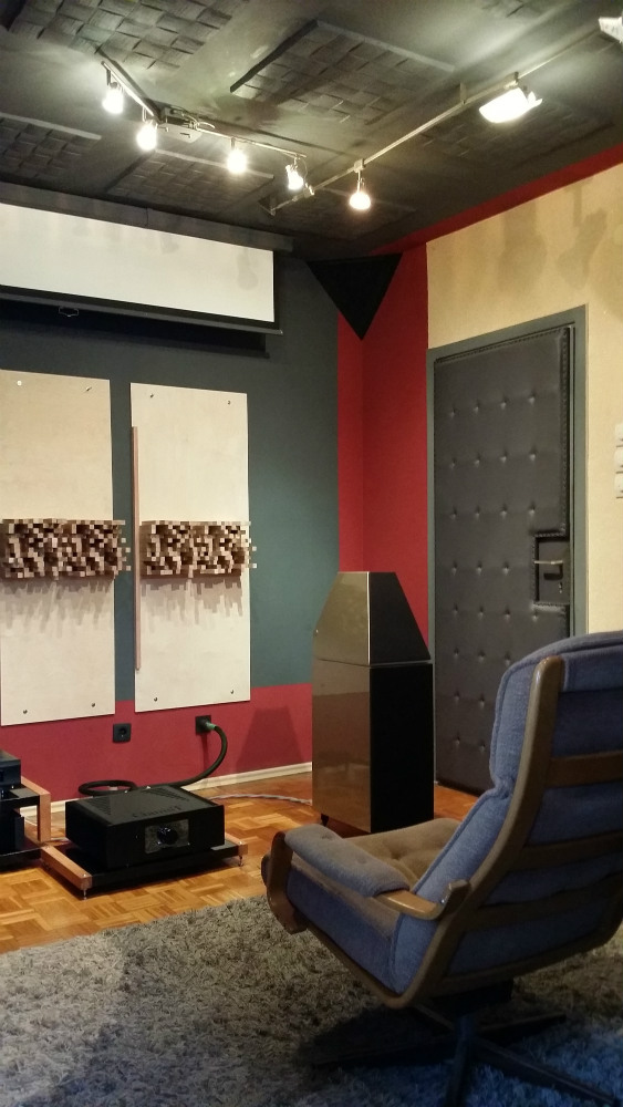

Kod mene je u pitanju cista sreca :), posto sam platno postavio pre jedno 5-6 godina, i jedini razlog zasto je odvojeno toliko od zida je klima koja je u gornjem levom uglu. Ali eto, sada taman doslo za skyline, i to maltene knap. -

Da, sa slike se zaista stice utisak da ce difuzor biti duzi nego sto je platno odvojeno od zida, ali bez brige, ostaje mi 2-3 cm lufta. Ono sto me nervira, kada smo vec kod platna, je sto je zvucno nepropusno, pa prilikom gledanja filmova difuzor nece imati nekog uticaja, barem ne kompletan, jer ce se samo dodnji red "videti", a ni on ceo. Kada slusam muziku platno je obavezno podignuto jer poprilicno lose utice na zvucnu sliku. Nesto me u poslenjde vreme zeza ona blokada kada se platno izvuce do kraja pa sam ga zato ovih dana ostavio dole jer mi je muzika samo u pozadini, i nemam vremena za ozbiljno slusanje. -

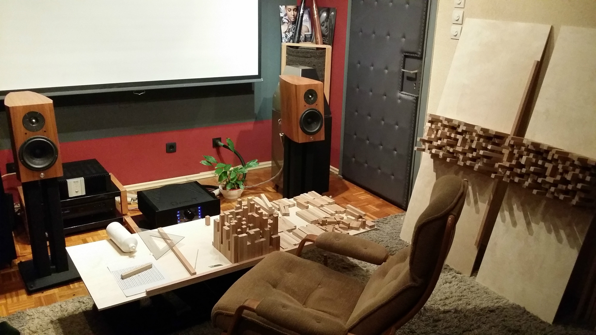

Za praznike radovi premesteni u moj "man cave", pa uz muziku nastavljam ovaj epski poduhvat. Iako mali, za izradu svakog pojedinacnog difuzora od 2x2 letvica potrosim u proseku 5 sati. To je ne racunajuci jedno 3 sata koje otac, HVALA TATA, provede smirglajuci svaki pojedinacni deo, kao pripremu materijala, 131 komad po setu. Inace set se sastoji od 15 letvica duzine 20 cm, 40 komada od 15 cm, 38 komada od 10 cm i 38 komada od 5 cm. Ona dva kubika drva sto mi stoje u spavacoj sobi se konacno polako smanjuju. Za vikend ih postavaljam na prednji zid, ovako nezavrsene, busim rupe, da stvorim sliku kako ce to sve da izgleda, i da odredim finalnu poziciju. Kada budu gotovi, po cetiri difuzora na svakom segmentu, dva 2x2 i dva, ispod i iznad, 4x4, onda vise nema manevrisanja, moraju ici na vec postojece rupe, jer ce svaki segemnt biti oko 50kg. Na slici se i vidi moj novi sistem, ali vise o tome kada sve zavrsim.

Radovi u toku, druga etapa pri kraju, koja obuhvata izradu sest difuzora od letvica 2x2 cm, koji su rasporedjeni po dva, jedan pored drugog, na svakom od tri segmenta prednjeg difuzora. Iako zauzimaju samo cetvrtinu dela kao 4x4 difuzor, za izradu je potrebno isto vremena, oko 4-5 sati efektivnog rada. U to ne ulazi vreme koje je potrebno za pripremu materijala, tacnije smirglanje svakog pojedinacnog dela, 131 komad po difuzoru. Zapravo su i tezi za izradu od 4x4, jer zbog male povrsine naleganja moram svaki da uz pomoc lenjira proveravam da li je pod uglom od 90 stepeni u odnosu na plocu. Za vikend ih postavljam na prednji zid, tacnije busim rupe, jer kada budu gotovi, sa difuzorom 4x4 ispod i iznad bice preteski za bilo kakvo manevrisanje. Zavrseni mogu samo da se ubace u vec postojece rupe, jer ce svaki pojedinacni segment, koji cine dva difuzora od 2x2 i dva difuzora od 4x4 letvica, biti tezak preko 50kg, posao koji ne moze jedan covek da uradi. Dakle ostaje mi jos izdrada sest difuzora od 4x4 letvica. -
