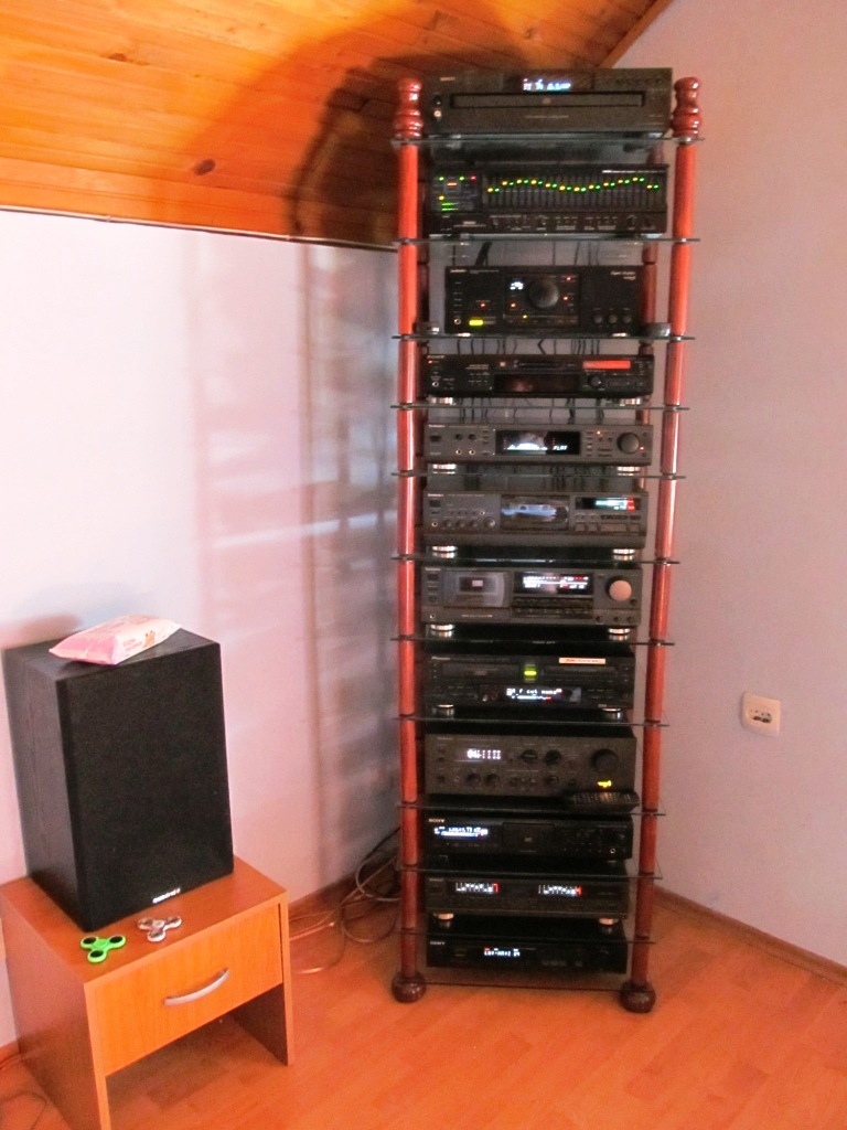

  1. Trenutno mi je dek RSB 765 u problemu, radi mu samo monitoring, ostali uređaji rade besprekorno. Most između dva sistema je CD rekorder Pioneer. Na šraf koji prolazi kroz staklo navučen je bužir da ne bi dodirivao staklo. Naravno, bez obzira što je moj drugar Peđa staklar bio prilično precizan u bušenju stakla, ima manjih "bežanja" sa mere ali sam prilikom sklapanja merio centričnost i uglavnom pogađao. Naravno, nisu sve rupe u stubićima izbušene centrično (bile bi da sam koristio strug za drvo ali ga nemam), ali se nekako sve drži. Asimetrije sam suzbijao savijanjem stubića da ne beže iz vertikale.
  2. Već nekoliko godina mozgam kako da gomilu muzičkih uređaja koje sam celu deceniju nabacivao zbrda-zdola uredim i smestim na jedno mesto, na radost moje lepše polovine. Taj projekat sam odlagao iz meseca u mesec, iz godine u godinu. Međutim, dođe vreme da mi ćerka krene u prvi razred, pa joj treba sobica. Tako nužda mene natera da projekat police iz zapećka vratim u prvi plan. Razmišljao sam o kliritu kao materijalu koji bi nosio uređaje ali me je cena odbila, uz to sam shvatio da bi disipacija pojačala i toplota iz njih verovatno te ploče omekšala ili im bar promenila boju, tako da se izbor ipak vratio na staklo kao na materijal koji je trajniji i jači. Naravno 12 staklenih ploča 6 mm debljine je jako teško, po mojoj proceni sigurno 30-ak kilograma, ali strukturalno je dosta jako a estetski lepše. Jedna ploča klirita je izbušena na isti način za probu, ali sam se ipak odlučio za staklo. Svaka je staklena ploča izbušena burgijom od 8 mm, dok su šrafovi koji prolaze kroz stakla 6 mm. Tako ima neke fleksibilnosti u podešavanju, mada nije bilo potrebe za nekim natezanjem jer se sve lako uklopilo. Između svih ploča i dodira stakla sa drvetom su gumice 30 mm prečnika, imaju ih svi kinezi za 100 dinara 50 komada. Prvobitno sam razmišljao da mi strugar od metala pune debljine na strugu uradi rupe sa navojem, odnosno šraf sa druge strane na stubićima koji nose celu konstrukciju, a onda sam shvatio da bi sve to bilo jednostavno preteško. Zato sam promenio plan i odlučio se da stubići budu od drveta, što laganijeg i jeftinijeg, nažalost budžet nije bio veliki. Čamovo drvo se lako buši, u njega se lako uvijaju šrafovi, jedino nisam imao strug za drvo da centrično izbušim rupe u stubićima, ali greške nisu strašne pa sve prolazi. Montaža police trajala je bukvalno pola sata. Početak police - nogari - i kraj - vrh - su od drvenih lutaka koje su kupljene u prodavnici za 65 din/kom, sa filcanim podloškama za dno radi lakšeg pomeranja i šrafovima uvijenim na vrhu da bi se polica iz sigurnosnih razloga povezala za zid (u mom slučaju za lamperiju). Eto dajte neki komentar, zanima me kako bi ste vi spakovali vaše mašine. Ako vas zanima projekat, slikao sam u toku rada. Pozdrav, Aleksandar.

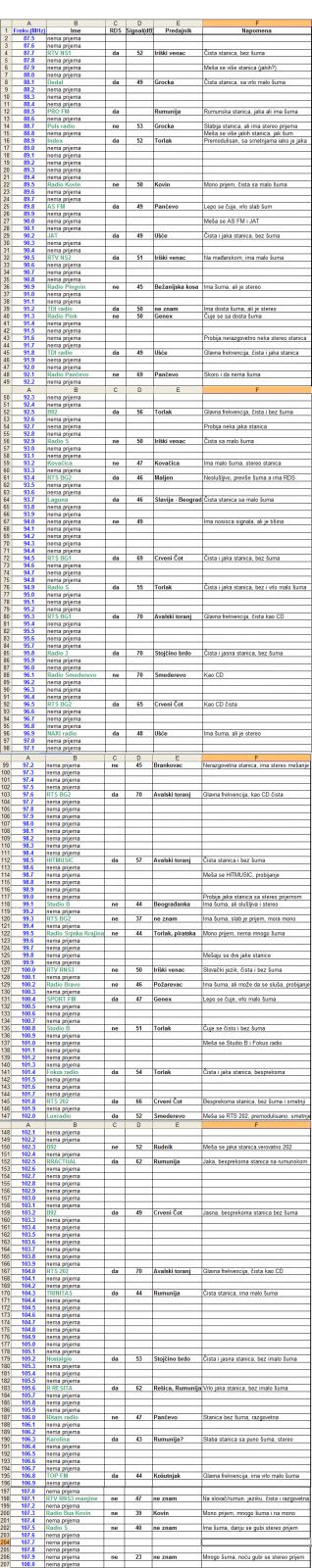

  7. Evo tabele. Posle malo problema (Photoshop pada kada pokuÅ¡am da slepim viÅ¡e slojeva u jedan, sredio sam to), stiže tabela prijema stanica sa moje lokacije (Å¡ira okolina Smedereva, N 44.64961, E 020,90957. Malo je nepregledna jer je potrait, ali skrolovanjem se sve vidi. PNG format zauzima manje od JPG, a limit je 512kb. Namera mi je da od korisnika foruma saznam kakav je prijem sa njihove lokacije, da uporedimo. Oprema za sluÅ¡anje je: Gorenje Elrad Coax usmerena radio antena (ne znam model, dugaÄka oko 3m, sa 5 ili 6 reflektora i dipolom Äini mi se, 1,3m), pojaÄavaÄ za FM opseg Dual KruÅ¡evac, Tjuner Sony ST-S261. Antena gleda po pravcu otprilike izmeÄ‘u Avale i PanÄeva, rekao bih pravo ka centru BG-a. Imam na tavanu rotator antene iz vremena prastarih pre kablovske, mogao bih i da je rotiram, ali će to saÄekati proleće. Admini neka ovaj post premeste gde treba, ako treba.

  10. Hteo sam sa Älanovima foruma da podelim tebelu raÄ‘enu u excel-u, a tiÄe se prijema svih fm stanica koje uspevam da uhvatim sa svoje lokacije, meÄ‘utim kad sam hteo da je attach-ujem, Äekalo me je neprijatno iznenaÄ‘enje, to nije moguće. Iako mogu da razumem brigu admina da se kroz makroe ne provuÄe neÅ¡to maliciozno na forum, najobiÄnija tabela biz ikakvih makroa nije nikakva opasnost. Nisam probao da je eksportujem u *.csv format, možda može tako?
