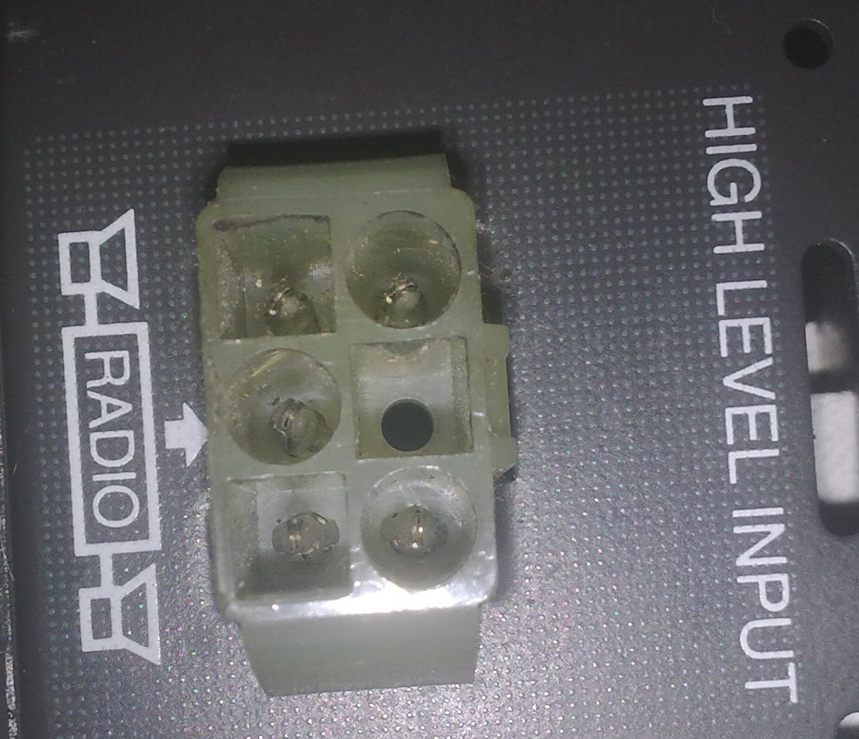

  12. Ok, evo iz pocetka. Znam sta je input a sta je output, greskom sam u brzini napisao input umesto output, onaj ko je hteo da razume razumeo je, pricate mi kao da sam debil sta je "input" i "output" a niste mi dali odgovor na pitanje koje sam postavio, cast izuzetku. Dakle ovako, Woofer je Crunch 700W (naravno sad ce gospodin Nikola da krene sa "jao pa ti ne znas sta su vati, to nema 700W, to samo tako pise", brate, I DONT GIVE A FUCK)... Pojacalo je Gelhard GXV356R, staro je, u pitanju je nemacko dvokanalno pojacalo nekog osrednjeg kvaliteta snage 120W po kanalu, vidjao sam na pojacalima koja imaju taj "high level INPUT" da koriste cetvoropinski konektor, znaci malo razumnije, 5 pinova je cak i meni konfuzno. Pomenuo sam da je u pitanju stereo pojacalo dako da to u vezi ulaza od 4 zvucnika otpada. Nisam imao vremena da ga sastavljam u autu a iskreno jos uvek se pitam za sta je to G i da li ima uopste neku bitnu svrhu, tj hoce li bez njega moci da funkcionise taj ulaz? Izveo sam sa euro dzeka zice do gepeka (sa zadnjih zvucnika tj sa zvucnika koja stoje u zadnjim vratima za one koji se prave da ne kapiraju) i taj dzek u pojacalu sam skinuo i zalemio zice direktno na plocu, "G" prikljucak sam izostavio i nadam se da nece ni trebati, ostalo mi je da nekim cudom od akumulatora izvedem kabal sa + kleme do gepeka a inace pojma nemam kako to da izvedem, ako slucajno neko ima da se razume neka se javi ali sumnjam da ima univerzalno resenje, samo neko ko poseduje isti auto. Hvala u svakom slucaju
  13. Sve to znam, ne radi se uopste o tome, evo pokusacu da pojasnim i da ispravim par gresaka koje sam napisao. Fabricki radio ne menjam zbog estetike jer se ovaj savrseno uklapa u enterijer, nije kao u golfu 4, koji god da stavis izgleda isto. Uzeo sam pojacalo i woofer, pojacalo ima DVA tipa ULAZA (INPUT-a). Low Level Input i High Level Input, ako se razumes shvatices. Ja iz svog radija nemam Low Level Input, dakle sinal iz radija za pojacalo moram da uzmem direktno sa zica koje od radija vode do zvucnika u autu, znaci JAK signal, nije onaj mali signal do jednog vata ili kako vec, radi se o snazi od 30-40W max, sto je snaga mog radija. E sad, moje pojacalo ima ulaz za visoki signal kao sto sam rekao, ali taj ulaz je u vidu konektora od 6 pinova, evo kako on izgleda: Kao sto vidite fali jedan pin, rasklopio sam pojacalo i utvrdio da se dva gornja (na slici) + polovi a dva dornja -, a srednji je obelezen sa G, znaci moje pitanje sada glasi sta je to "G"? Jel bar malo jasnije sada? Dakle necu kupovati nikakav drugi player, nikakve konvertore High to Low jer moje pojacalo vec to poseduje.
