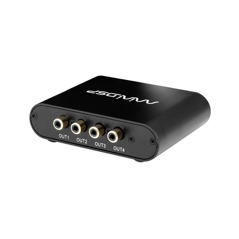

  15. Mini DSP nano Digi je aktivna skretnica, koja funkcioniše u digitalnom domenu. I ulazni i izlazni signal su digitalni, te se u potpunosti izbegava upotreba analogno digitalnih i jeftinih digitalno analognih konvertera. Shodno tome, nema degradiranja audio signala i omogućena je upotreba značajno kvalitetnijih standardnih DACova. Ulazni signal se doprema optičkim, ili koaksilnim digitalnim kablom. Izlazni signal se prenosi digitalnim koaksilnim kablom. Poseduje 4 zasebna audio izlaza, koji se mogu programirati nezavisno jedan od drugog. USB ulaz služi za povezivanje sa računarom radi učitavanja podešavanja skretnice. Jednom podešena skretnica ne zahteva dalju konekciju sa računarom, programiranje ili slično. Praktične primene digitalne skretnice: - podešavanje frekvencije skretnice multisistemskih zvučnika (moguće je nezavisno kontrolisati sve drajvere, od dvosistemaca, do četvorosistemskih kutija) u rasponu od 6 db/oct do 48 dB/Oct, u svim Q topologijama. - time delay drajvera - parametric equalizer u neograničenom opsegu podešavanja - adicija subwoofera, dodatnih zvučnika, supertweetera. . . - room correction - podešavanje dva audio ulaza u isto vreme (npr digitalni signal iz audio streamera i optički izlaz iz televizora). Performanse se dodatno mogu poboljšati linearnim 5v / 1amp napajanjem. Uređaj je kupljen sredinom 2021. godine i korišten vrlo kratko. Potpuno je ispravan i nema tragova upotrebe. Navedena cena je fiksna i daleko manja od ukupne sume sa dostavom, porezima, carinom . . . Cena - 200e 0607118482 - Stefan
