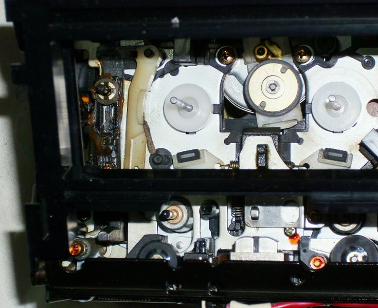

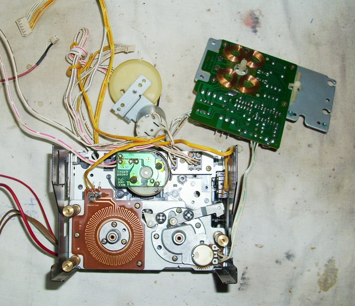

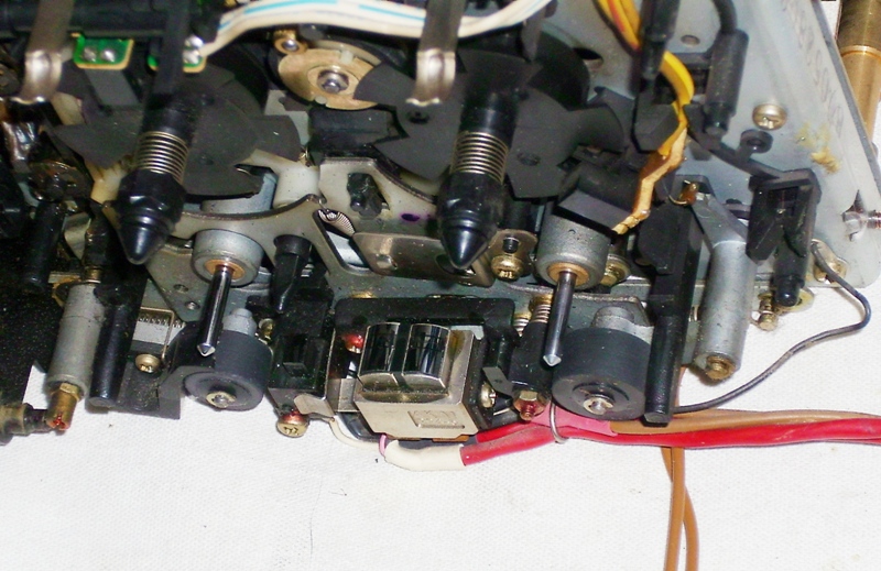

  1. Sony DTC-1000ES (Problem pri reprodukciji)
    Cetiri godine imam ovaj DAT i pre par meseci se pojavio problem kod reprodukcije, zapravo kada stvamim DAT traku bilo koje minutaze i pustim ga u Play rezim rada, uredaj krene normalno da svira i nakon nekog vremena sam od sebe stane.
    To je umelo da se desava veoma cesto i u nepravilnim vremenskim intrevalima u toku reprodukcij. Onog trenutka kada stane sa reprodukcijom, ja mu ponovo dam komadu Play on krene da svira, i nakon nekog vremena opet sam od sebe stane, tako je umeo vrlo cesto da me zeza i da staje sam od sebe bukvalno kad mu se prohte, bez ikakvog raloga.
    Zanimljiva je medjutim situacija bila koju sam u medjuvremenu sasvim slucajno provalio!
    Jednom prilikom kada sam DAT traku od 120 minuta koju sam stavio u DAT pre pustanja u Play reprodukciju premotao do kraj i potom vratio na pocetak, zatim pustio DAT da svira, masina je bez ikakvih problema i stajanja u toku reprodukcije svirala od pocetka do kraja.
    Nakon konsultacija sa par prijatelja sa foruma koji se razumeju u problematiku DAT uredaja, i sa jednim inzenjerom sa Radio Beograda, koji je svojevremeno popravljao i odrzavao Sony DTC-1000ES dok su se koristili na Radio Beogradu, dosli smo do zakljucka da su SMD kondenzatori bili dotrajali i da oni prave problem prilikom reprodukcije, jer su vec bili zreli za zamenu.
    S'obzirom da u rezervi za deleove imam jos dva komada Sony DTC-1000ES, skinuo sam sa jednog  DAT-a malo metalno kuciste u kojem se nalazi manja stanpana ploca na kojoj se nalaze ti SMD kondenzatori, i zamenio sa plocom koja nije valjala i koja je pravila problem u radu samog uredjaja.
    Nakon te zamene DAT radi bez ikakvih problema i normalno reprodukuje sve tipove traka.
    Slike u prilog.

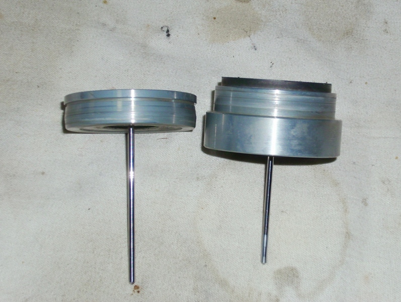

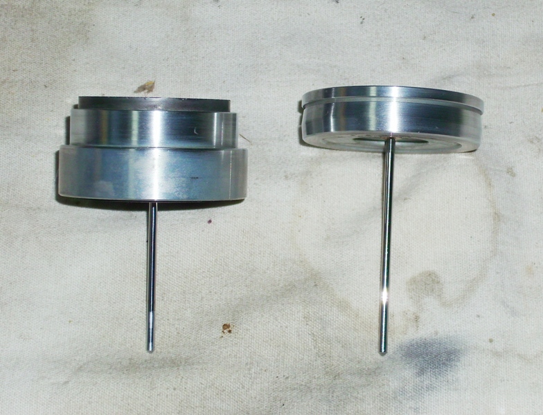

  2. 39 minuta ranije, ZoranBG said:
    Lep je to dek, secam se da sam radio uporedni test njega, Aiwa-e ADF990, Sony-ja 990ES I KA6ES... ima tome nekih 10 godina.
    Da li su zamajci polirani na delu kuda ide remen ili samo tako izgleda na slici?
    Da u pravu si polirani su, na predlog stoN_Cold-a i to uradjeno. Prva slika je nakon poliranja, a druga je pre.

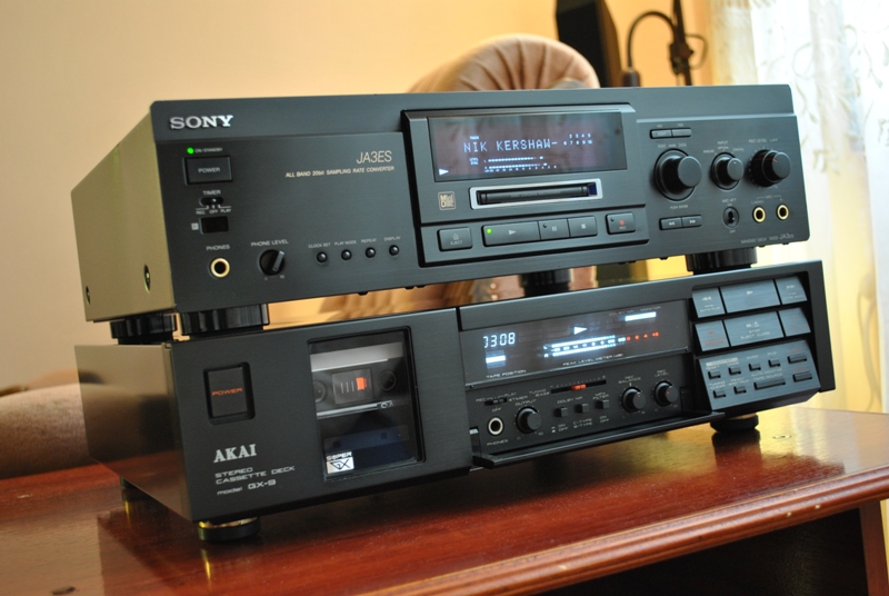

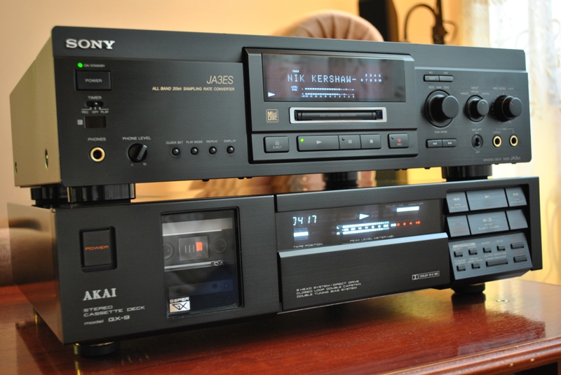

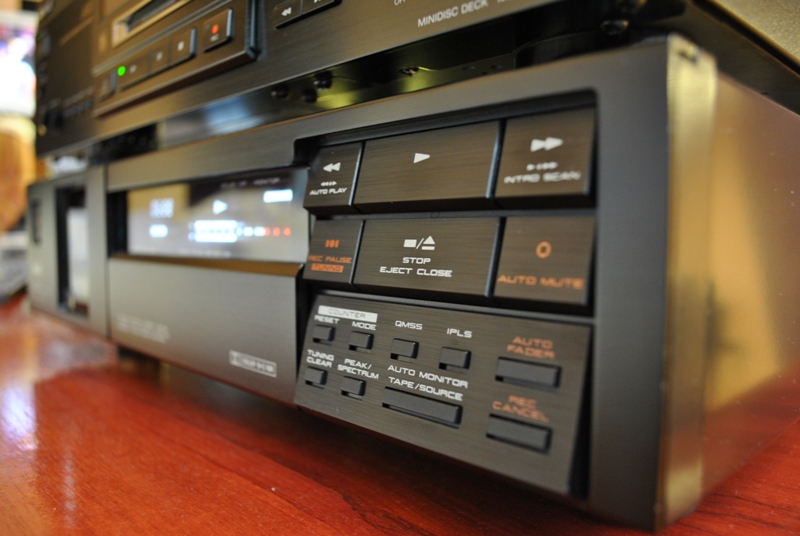

  3. 15 sati ranije, Sport Billy said:
    GX-912 i GX-9 najlepši dekovi iz GX serije.
     Da pogodim koja je pesma od Nik Kershaw-a koja ide na MD, "I won't let the sun go down on me".
    Wouldn't It Be Good (Special Extended Mix)

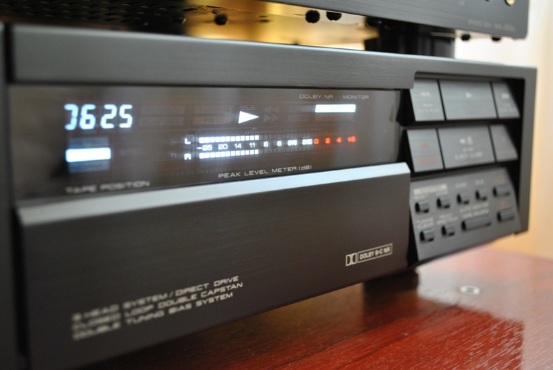

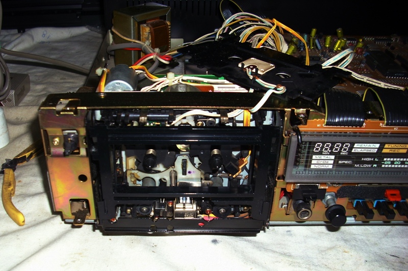

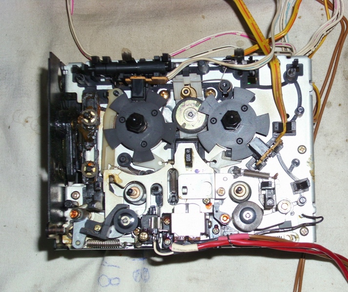

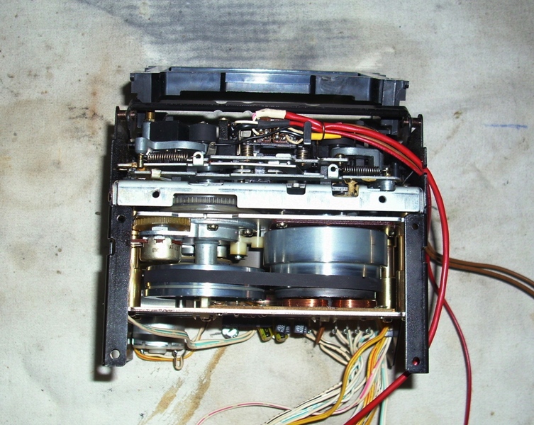

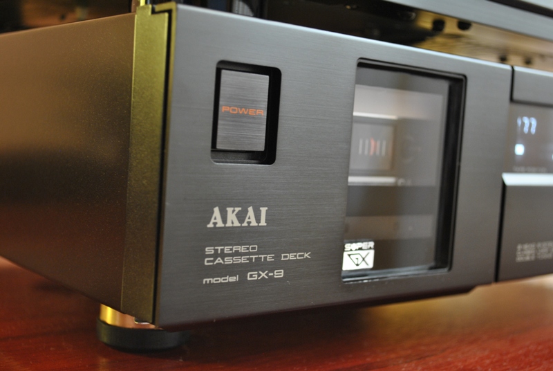

  6. Akai GX-9 (Veliki Servis)
    Najzad posle dve godine resih da sredim moj Akai GX-9.
    Dek je inace nabavljen od prvog vlasnika pre dve godine, izuzetno dobro je ocuvan, nije puno koriscen ali s'obzirom na to da je model iz 85/86 godine krajnje je vreme bilo da ide na veliki servis!
    Poverenje za ovakav poduhvat je ukazano mom prijatelju, drugaru i kolegi sa foruma stoN_Cold-u.
    Kad je dek uzet, totalno je bio rastelovan (Rec kalibracija, Play mod), kod snjimanaj je desni kanal 2 db bio slabiji u odnosu na levi, sto se osetno moglo videti i cuti prilikom reprodukcije. S'obzirom da ovaj dek ima automatsku kalibraciju za sve tipove traka (Normal, CrO2, Metal), kompletno je sve bilo rastelovano, cak neke nove trake jednostavno nije hteo da kalibrise i ujedno da snjima na njima (Sony UX-S90 model iz 1998g).
    Kod reprodukcije je desni kanal osetno slabije svirao u odnosu na levi, kako po jacini kanala tako i po kvalitetu u samoj reprodukciji (osetno mutnije je svirao u odnosu na levi kanal),  ne samo na kasetama koje su snimljene na njemu vec i na ostalim trakama koje su snimljene na drugim dekovima.
    Mehanicki dek je bio u dobrom stanju, mada po nekad je umeo da pravi problem oko zatvaranja vrata i utovara same kasete u polozaj za rad (standardna boljka kod Akia dekova), Sve u svemu jedan vremesni dek koji je bio zreo za generalan servis!
    Sto se tice srvisa, na deku su promenjene sve pogonske gumice, oba pinc rolera, mehanika je kompletno rasklopljena, ociscenja i podmazana, promenjena su dva trimera za Rec kalibraciju i ujedno kompletno podeseno snjimanje za sva tri tipa traka, reprodukcija je takodje kompletno podesena oba kanala su sredjena i kalibrisana, i sve ostalo je provereno i podeseno prema Originalnom Servisnom Uputstvu koje sam posebno nabavio sa Ebay-a.
    Nakon uspesno obavljenog sevisa moram da se zahvalim mom prijatelju stoN_Cold-u koji mi je uz veliko raumevanje i strpljenje izasao u susret i zavrsio kompletan posao oko ovog vremesnog momka.

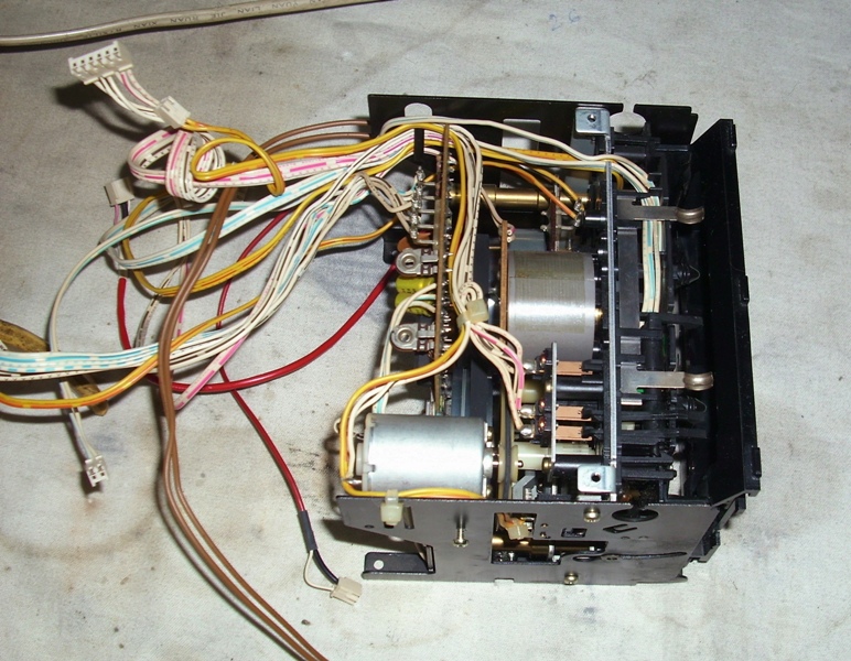

  7. Akai GX-9 (Veliki Servis)
