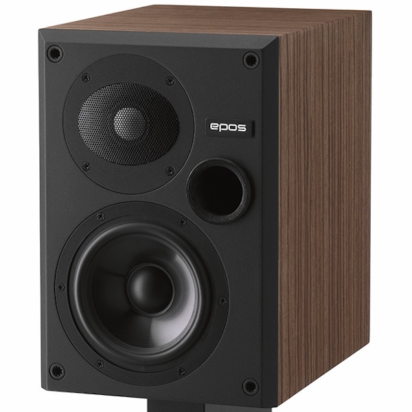

Model ES-7N je deo nove Eposove linije, koju čine tri modela: dva podnostojeća i, najmanji, regalski. Epos je u ovom modelu iznova pristupio rešavanju poznatih problema kod zvučnika malih dimenzija, najviše frekventnog odziva. Na to su dodati i zahtevi tržišta za zvučnicima koji su ne samo dovoljno mali da se mogu smestiti u tipične današnje police već i da na njima dobro sviraju.
ES-7N spada u manje regalske zvučnike, dimenzija 290 x 200 x 270 milimetara. U dvosistemskoj topologiji rade 130-milimetarski polipropilenski bas-srednjetonac i aluminijumski visokotonac, prečnika 28 milimetara, s keramičkim premazom. Bas je sličan jedinici iz podnostojećeg modela ES-14N, s livenom membranom, gumenim vešanjem i centratorom, čije su karakteristike nezavisne od temperature, što odziv ove jedinice čini stabilnim i pri većim ekskurzijama membrane. Kad je u pitanju visokotonac, isti je kao kod ES-14N – i kod njega je upotrebljen former od staklenih vlakana i epoksi smole, koji se kreće unutar procepa dva magneta koji neutrališu rasipanje elektromagnetnog fluksa. Tu je takođe i treći magnet, koji kompenzuje uticaj zavojnica sa skretnice, smeštene vrlo blizu unutar malog kabineta.
Rezna frekvencija između dve jedinice nominalno je na dva kiloherca, ali sada dolazimo do onoga što ove zvučnike čini dodatno prilagodljivim manjim prostorima: na zadnjoj strani zvučnika nalazi se preklopnik kojim se karakteristika skretnice menja u skladu s pozicijom i koja predviđa položaj u polici (oko 30 cm od zida) i u slobodnom prostoru, najmanje 50 cm od zida. Za bliže zidu, frekvencije počev od gornjeg basa, oko 250 herca, počinju da se izdižu do kraja opsega da bi kompenzovale pojačanje odbijenog basa. U drugoj opciji, frekventni opseg je linearan. Razume se, ovo utiče i na ukupnu efikasnost zvučnika, pa tako ona iznosi 89 decibela bliže zidu i skromnijih 86 decibela u slobodnom prostoru. Kad smo kod grafikona, impedansa je relativno ujednačena oko četiri oma, s dva skoka na 30 i 65 herca i minimumom od tri oma na oko 15 kiloherca. Male dimenzije, ali veći zahtevi od pojačivača, i eto nas kod tipičnih britanskih zvučnika.
Kabinet je izrađen od dva sloja MDF-a ukupne debljine 16 milimetara, s dodatnom pločom na gornjoj stranici i poprečnom vezom za umrtvljenje kutije. Radna zapremina od nepunih 13 litara zahteva bas-refleks koncept. Asimetričan raspored jedinica i kompaktne dimenzije nalažu da tunel bude postavljen van vertikalne ose, čime se povećava količina neželjenih odbijenih talasa koje propušta napred. Kako bi ih izbegao, tunel je zakrivljen u obliku nastavka za uglove na usisivaču ka sredini zapremine.
Na zadnjoj strani nalaze se pominjani preklopnik skretnice i banana-terminali. Skladni mali kabineti su čiste i precizne završne obrade, s finišima u mat narandžastoj, beloj i crnoj boji, kao i sa orahovim furnirom. Možda je u pitanju stara navika, ali voleli bismo da vidimo još neki od klasičnih tonova drveta u ponudi. U svakom slučaju, projektantski zadatak da ES-7N budu prijatelji vašeg doma, ispunjen je.
