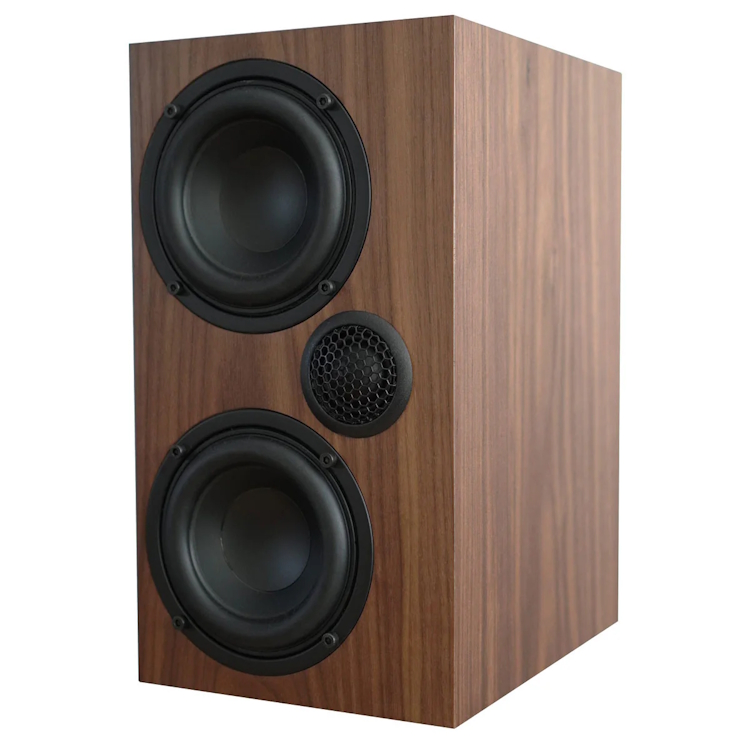

Asimetrični front

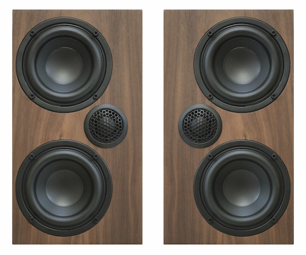

Bukšelfovi Mojo 2 pripadaju seriji M, a u pitanju su drugi najmanji i najpristupačniji zvučnici u Ophidianovoj ponudi – ispod njih je samo početni model Minimo 2. S visinom ispod 29 centimetara, oni se svrstavaju u manje kutije za stalke, a dizajn je, kao i kod većine zvučnika ovog proizvođača, jednostavan i klasičan. Kabinet ima pravilan oblik kvadra, bez ikakvih dizajnerskih eksperimenata i dodatnih ukrasa, ali – prema starom ostrvskom receptu – fabrika to nadoknađuje izvanrednom završnom obradom. Svaki spoj i detalj izvedeni su besprekorno, a kabinet je obložen prelepim prirodnim furnirom, koji može biti od hrasta ili oraha. Uprkos skromnom gabaritu i maloj površini prednje strane, Ophidian je opremio Mojo 2 parom srednjetonsko-niskotonskih jedinica na frontu. Njihove membrane imaju prečnik od 114 milimetara, a izrađene su od papira s posebnim premazom, dok je za pogon upotrebljen veliki feritni magnet. Sledeća zanimljivost jeste pozicioniranje, jer postavka na prednjoj strani nije simetrična po uspravnoj osi, već su mid-bas drajveri primaknuti uz ivicu fronta. Na taj način konstruktor je napravio prostor da se uz suprotnu ivicu postavi visokotonac s neodimijumskim motorom i 28-milimetarskom membranom od tkanine sa Sonolex premazom, što nam ukazuje da poreklo može biti iz ugledne norveške fabrike SEAS. Visokotonci su zaštićeni sopstvenim metalnim mrežicama koje se ne mogu ukloniti, a celokupna dvosistemska topologija može se prekriti platnenim maskama s pričvršćivanjem pomoću skrivenih magneta.

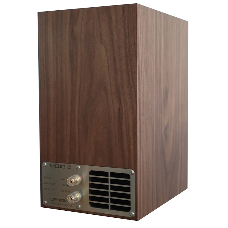

Kod ovih malenih zvučnika zanimljivosti se samo nižu, pa nam prelazak na zadnju stranu otkriva prisustvo patentirane tehnologije AEROFLEX. S ovom tehnologijom već smo se sreli kod modela Voodoo, a u pitanju je Ophidianovo rešenje za umanjenje brzine protoka i vrtloženja vazduha, čime se postižu uravnotežen tonski balans, bolja dinamika i precizniji niski tonovi. Sistem se prepoznaje po većoj metalnoj rešetki na zadnjoj strani, iza koje se nalazi prilično dugačak kanal za protok vazduha, a konstruktoru odajemo priznanje jer je uspeo da sve to smesti u ovako mali kabinet. Spomenuta rešetka integrisana je u veći metalni panel pri dnu zadnje strane, koji takođe sadrži oznaku proizvođača i modela, osnovne tehničke osobine i napomenu da su zvučnici ručno napravljeni u Velikoj Britaniji. U skladu s veličinom kutija, jedan par zvučničkih terminala odlikuje se manjim dimenzijama, a izrada je standardna za ovu klasu i podrazumeva osnovu od pozlaćenog metala i oplatu od providne plastike, uz prihvatanje sva tri načina povezivanja.
