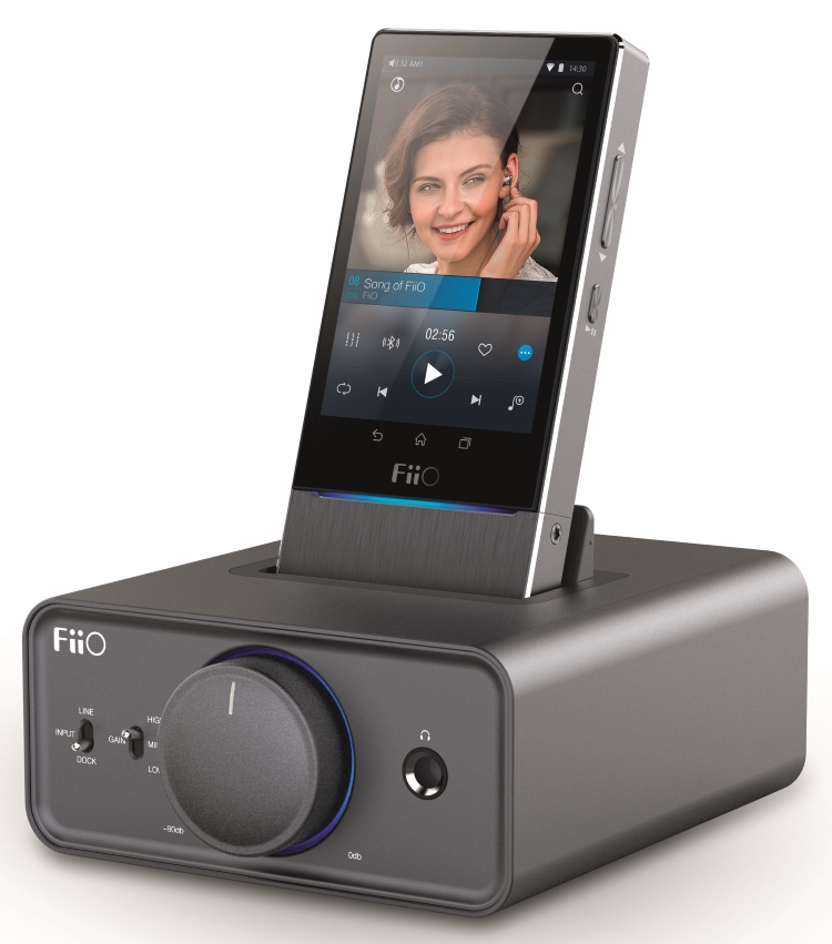

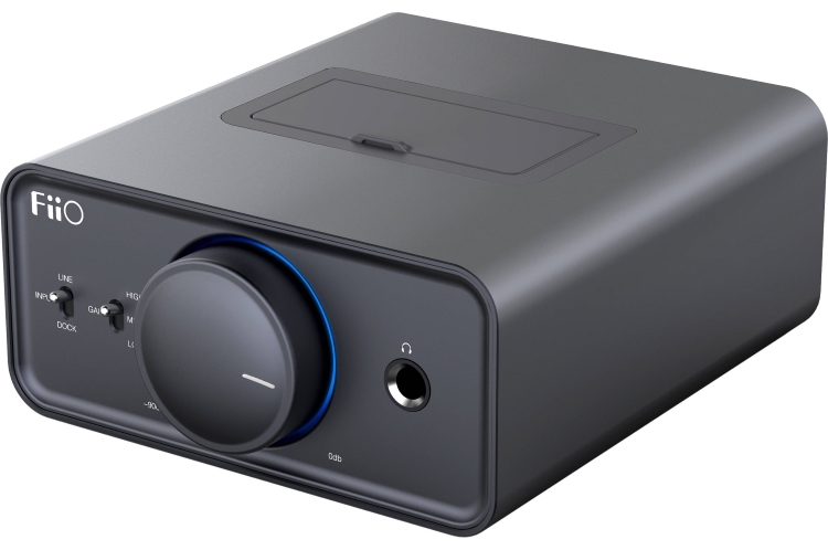

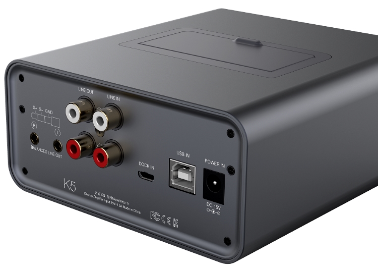

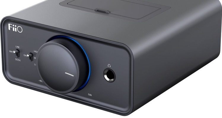

FiiO K5 izveden je u pravilnoj formi kvadra s gotovo kvadratnom osnovom, ali se proizvođač potrudio da učini uređaj što prijatnijim za gledanje. Tako, bočni rubovi su snažno zaobljeni, a prednji i zadnji panel neznatno uvučeni, što ističe ivice. Kućište je metalno i izvedeno poput fioke, sa odvojenim prednjim i zadnjim delom, dok su gornja, donja i bočne strane izrađene iz jednog komada. Iz tog razloga, K5 deluje izuzetno čvrsto, a utisku kvaliteta doprinose odlična završna obrada i finiš u boji titanijuma. Centralnu poziciju na prednjem panelu zauzima kružna komanda za kontrolu glasnoće, čijii je prečnik samo malo manji od visine čitavog fronta. Desno od nje smešten je pozlaćeni 6,35-milimetarski izlaz za slušalice, dok se na levoj strani nalaze prekidači za odabir fiksnog pojačanja (gain) i ulaza. Pored priključka za eksterno napajanje, na zadnjoj strani postavljeni su linijski RCA ulaz i izlaz, balansirani izlaz, te po jedan mikro-USB i USB-B port. Konačno, na gornjoj strani nalazi se mikro-USB priključak, skriven ispod poklopca, koji ujedno služi kao naslon za postavljeni audio-plejer.

Tokom upotrebe K5 se pokazuje kao svestrana sprava: pored bazične funkcije pojačala za slušalice, postolje na gornjoj strani prihvata sve FiiO plejere nove generacije (X1, X3 II, X5 II i X7), kao i pojačalo/DAC E17K, a pomoću prekidača za gain može se odrediti fiksno pojačanje od nula, šest ili 12 decibela. Ovde treba naglasiti da K5, uprkos prisustvu USB-B priključka, nema u sebi D/A konverter. Naime, pomenuti USB ulaz služi za vezu s računarom u situacijama kad je na K5 priključen DAC E17K ili neki od plejera koji može da funkcioniše u DAC režimu (X3 II, X5II i X7). U takvoj postavci K5 prihvata digitalni signal s računara, prosleđuje ga plejeru koji obavlja konverziju, a signal se zatim vraća u K5, pojačava i šalje u slušalice. Takođe, iako se na zadnjoj strani nalaze dva para analognih izlaza, oni nisu varijabilni, pa se K5 ne može koristiti kao pretpojačalo za aktivne zvučnike ili izlazno pojačalo.
