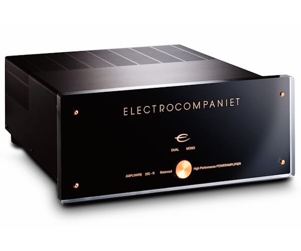

Klasični dizajn
Electrocompaniet pripada grupi proizvođača koji gotovo da ne menjaju vizuelni identitet, a ulepšavanje novih modela svodi se na vrlo diskretne promene. Iz tog razloga, njihovi uređaji su već tridesetak godina lako prepoznatljivi po prednjoj strani od besprekorno obrađenog stakla, koje svakom Electrocompanietu donosi jedinstveno luksuznu i rafiniranu pojavu. Testirani AW 250R u ovome ne predstavlja izuzetak i poseduje eleganciju kakva se retko sreće, naročito kod uređaja ovog gabarita, a opštem utisku doprinosi uvek privlačna kombinacija crne i zlatne boje. Masivni stakleni front nešto je većih dimenzija od kućišta i u uglovima je pričvršćen zlatnim zavrtnjima, dok se u središtu nalazi velika okrugla komanda za uključivanje, takođe u zlatnoj boji. Sve je dopunjeno čitkom oznakom modela, dok su na gornjem delu fronta postavljeni veliki logotip i naziv kompanije.
Kućište testiranog uređaja u potpunosti je metalno, s masivnom šasijom i veoma krutim poklopcem, koji obuhvata gornju i bočne strane i opremljen je velikim brojem proreza za provetravanje. Kao kod svakog izlaznog pojačala, zadnja strana je relativno pusta, a kod AW 250R pronalazimo samo balansirane XLR ulaze – što je očekivano s obzirom na klasu uređaja. Ipak, tu su i dodatni XLR izlazi sa oznakom Link, koji se koriste u slučaju bi-ampinga, bridžovanja za rad u jednokanalnom modalitetu ili za prosleđivanje audio-signala aktivnom sabvuferu. Zvučnički terminali su kvalitetni i izrađeni od metala, iako su mogli biti malo više razmaknuti kako bi olakšali povezivanje krupnijih kablova. Za svaki kanal prisutna su četiri terminala, jer AW 250R takođe pruža mogućnost bi-wire povezivanja. Postavku upotpunjuje IEC utičnica za odvojivi strujni kabl, s pripadajućim osiguračem, koja se nalazi u središtu zadnjeg panela.
Po skidanju poklopca prvo se primećuje veliki torusni transformator, koji je smešten u središtu prednjeg dela kućišta. Ostatak je popunjen simetričnom postavkom levog i desnog kanala jer je AW 250R izveden u balansiranom dizajnu, a svaki kanal opremljen je s dva aluminijumska hladnjaka za izlazne tranzistore i bankom od šest velikih elektrolitskih kondenzatora. Proizvođač navodi da je sekcija napajanja izvedena u tehnologiji FTT (Floating Transformer Tehnology), koja omogućuje dvostruko veću jačinu struje od uobičajenih napajanja. Iz tog razloga AW 250R, koji je deklarisan na 250 vati po kanalu na osam oma, zadržava stabilnost pri velikim padovima impedanse, pa specifikacije navode 380 vati po kanalu na četiri oma, 625 vati po kanalu na dva oma i 1.100 vati po kanalu pri otporu od jednog oma. Iako Electrocompaniet ne deklariše snagu pojačala u bridžovanom modalitetu, u uputstvu je navedeno da se ona može povećati čak do četiri puta.
