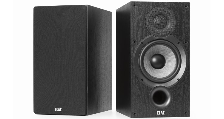

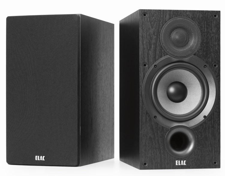

Sada u svojoj drugoj iteraciji, o čemu svedoči oznaka 2.0, serija Debut nalazi se na samom početku ponude nemačke kompanije, a testirani DB62 drugi su model u seriji. Ovi regalski zvučnici srednje veličine izvedeni su u sasvim konvencionalnom, pa i neupadljivom dizajnu, čemu doprinosi paleta ponuđenih finiša, koja je svedena na samo jednu boju – crnu. Iako razumemo da je to učinjeno kako bi se postupak proizvodnje u najvećoj meri pojednostavio, a samim tim i pojeftinio, ubeđeni smo da bi finiš od oraha ili svetlog hrasta pretvorio ovaj zvučnik u predmet pažnje ljubitelja klasičnog dizajna, makar i po nešto višoj ceni. S druge strane, kvalitet završne obrade sasvim je dobar i bez vidljivih nedostataka, uz precizno izvedene spojeve i odlično uklopljen vinilni finiš u imitaciji crnog jasena, pa u tom pogledu DB62 nimalo ne zaostaju za klasnim rivalima. Najzad, Elac navodi da je kabinet testiranih zvučnika, kao i svih drugih modela u seriji Debut 2.0, izrađen od medijapana srednje gustine (MDF) po KARB2 standardu, što ih čini ekološki prihvatljivijim.

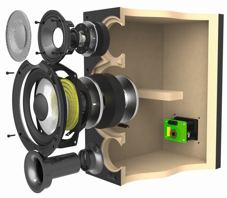

Visoka i nešto uža prednja strana u središtu udomila je srednjetonsko-niskotonsku jedinicu prečnika oko 160 milimetara, čija je membrana izrađena od upletenih sintetičkih vlakana (aramid), a fabrika navodi da se u motoru nalazi predimenzionisani magnet s dodatnom ventilacijom. Okvir mid-basa u gornjem delu delimično se preklapa s visokotonskom jedinicom, koja je, uključujući nešto veći usmerivač, u celosti prekrivena profilisanom metalnom mrežicom. Membrana visokotonca prečnika je 25 milimetara, a izrađena je od tekstila. Na suprotnoj, donjoj strani mid-basa, uspostavljajući određenu simetriju u izgledu prednjeg panela, smešten je bas-refleks otvor – ovo nas je naročito obradovalo jer su zvučnici s frontalnim portom jednostavniji za pozicioniranje i zahvalniji za korišćenje u manjem prostoru. Pored toga, rivali poput serije Bronze iz Monitor Audija ili KEF Q modela prešli su na bas-refleks portove na zadnjoj strani, što ih čini zahtevnijim u odnosu na Debut zvučnike i može predstavljati značajan faktor u konačnoj odluci o kupovini.

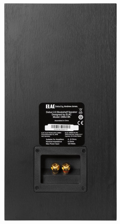

Kako su dvosistemska postavka i bas-refleks otvor smešteni na prednju stranu, zadnja strana je prilično rasterećena. U središtu nailazimo na etiketu koja sadrži brojne informacije, uključujući oznaku modela, najvažnije tehničke osobine, pa i adrese nemačkog i severnoameričkog sedišta kompanije. Ispod nje, u donjem delu, postavljen je delimično uvučeni panel s jednim parom pozlaćenih metalnih terminala, koji prihvataju sve tipove konekcije. Postavljanje terminala pod određenim uglom nagore predstavlja inteligentno rešenje, koje će na jednostavan i efikasan način sprečiti da masivniji kablovi tokom vremena izvuku priključke i poremete optimalno naleganje kontaktnih površina.
