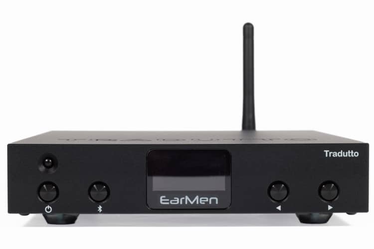

Jednodelno kućište
Dizajn novog EarMenovog DAC-a prilično je jednostavan i najpre funkcionalan. Kompaktno kućište u osnovi ima kvadrat stranice 15 centimetara, a nizak profil i čiste linije daruju mu određenu eleganciju u pojavi. Uređaj odiše kvalitetom, ali treba naglasiti da to nije samo utisak – kućište je izrađeno iz jednog komada glodanog aluminijuma, što kod ovog proizvođača već prerasta u standard, a spoljašnjost se odlikuje besprekornom završnom obradom. Crno anodizovani aluminijum oplemenjen je krupno ugraviranim nazivom uređaja na gornjoj strani, dok su oznake na prednjem panelu istaknute belom bojom. U središnjem delu fronta nalazi se monohromatski OLED ekran s dot-matriks prikazom, smešten ispod nešto većeg zaštitnog panela od pleksiglasa, dok su okrugli tasteri postavljeni levo i desno od njega. Kao jednostavan uređaj, Tradutto raspolaže sa samo četiri komande, koje služe za uključivanje i isključivanje, odabir ulaza i aktivaciju blutut veze – što je i jedina dodatna funkcija ovog DAC-a. Uprkos tome, udobnost pri upotrebi nije zanemarena, pa se na prednjem panelu nalazi i senzor daljinske komande, koja se isporučuje u pratećoj opremi.

Neuobičajeno rešenje kućišta podrazumeva da su prednja i zadnja strana, bokovi i gornji poklopac zapravo izvedeni izjedna, dok se unutrašnjosti pristupa s donje strane, koju čini metalna ploča s prorezima za hlađenje. Ovakva postavka osujetila je našu želju da zavirimo u unutrašnjost uređaja, jer je postupak prilično složen i potencijalno rizičan, pa smo morali da se zadovoljimo pregledom specifikacija. Fabrika navodi da je dizajn testiranog DAC-a u potpunosti balansiran, a za D/A konverziju upotrebljeno je poznato 32-bitsko kolo ES9038Q2M američkog proizvođača ESS Technology, koje je izvedeno u patentiranoj arhitekturi HyperStream II. Kao druga značajna komponenta, prisutan je 16-jezgarni USB kontroler XMOS XU216, koji, između ostalog, obezbeđuje hardversko dekodiranje MQA formata. Stručnjaci iz EarMena posvetili su pažnju i blutut vezi, pa je ovde prisutan Qualcommov prvoklasni SoC (System-on-Chip) QCC5124, a podržani kodeci obuhvataju aptX HD, aptX LL, LDAC i druge. Najzad, štampana ploča opremljena je pozlaćenim vodovima, a prateće komponente podrazumevaju visokokvalitetne WIMA kondenzatore, MELF otpornike niskog šuma i operacione pojačivače Texas Instruments OPA1642 iz serije SoundPlus.
