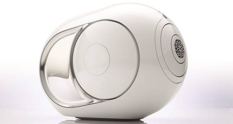

Phantom je, da bismo odredili kategoriju kojoj pripada, aktivni bežični zvučnik. Doduše, na jedan sasvim nov i poseban način. Spolja izgleda kao izdužena glava androida. Bela kapsula nagnuta pod uglom “gleda” prema slušaocu nepomičnim okom u vidu koncentrične srednjotonske i visokotonske jedinice od aluminijuma na sferno zaobljenoj prednjoj strani, dok su na bočnim stranama, kao uši, dve bas-jedinice dugačkog hoda (26 mm) povezane kao dipol, takođe od aluminijuma. Na zadnjoj, takođe zaobljenoj strani, nalaze se liveni hladnjak, komanda za uključivanje, mrežni i Toslink priključci i kabl za napajanje, koji je iz nepoznatih razloga upadljivo žute boje. Sva tehnologija, a integrisano je mnogo toga, skrivena je i nalazi se gusto spakovana unutar kućišta, koje je od ABS plastike i skriva dvodelnu, hermetički zatvorenu aluminijumsku šasiju koja se u fabrici spaja pod pritiskom od 1,2 tone. Rezultat je potpuno umrtvljeno kućište, koje ne odaje ni najmanju vibraciju, čak ni pri maksimalnoj glasnoći.
