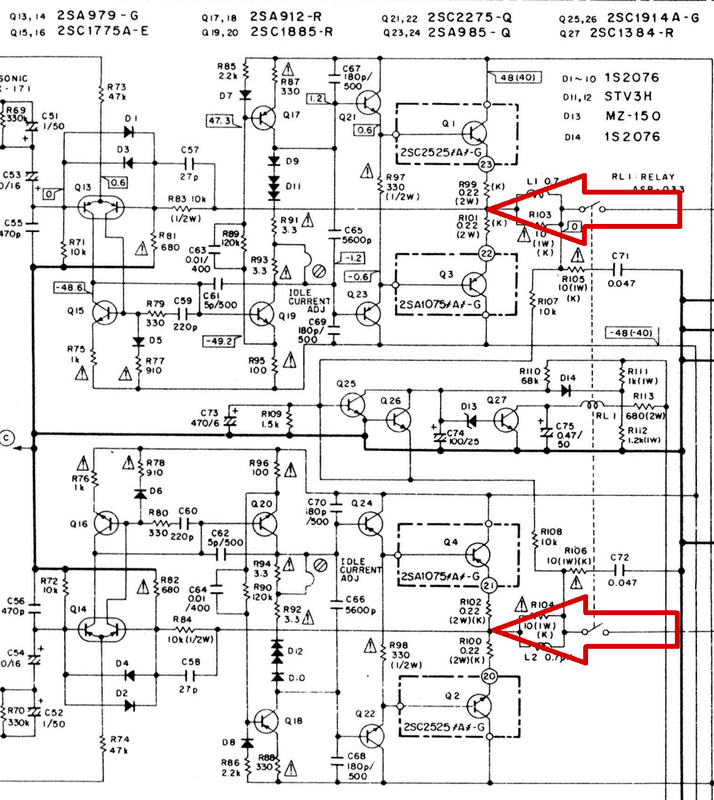

HMrules Posted June 1 Report Posted June 1 Noćas sam tiho slušao Pioneer SA-710 i kad sam se probudio jutros pojačalo nije imalo zvuk, kada sam isključio i uključio pojačalo relej neće da odradi tj. 'cakne', izmerio sam danas unimerom tranzistore 2SC2525 i 2SA1075 po dva komada i prema merenjima deluju ok, pošto je pojačalo pre godinu dana osveženo šta bi onda mogao biti problem? Quote
sweeT_Tooth Posted June 1 Report Posted June 1 55 minuta ranije, HMrules said: šta bi onda mogao biti problem? А колики је напон мерен у означеним тачкама према маси? Quote
HMrules Posted June 3 Author Report Posted June 3 Prema merenju ako sam odradio dobro napon je 0V, bela žica što dolazi do samog releja ima 53V DC. Quote

sweeT_Tooth Posted June 3 Report Posted June 3 3 sati ranije, HMrules said: Prema merenju ako sam odradio dobro napon je 0V Значи нема једносмерног напона на излазним тачкама, провери транзисторе 25/26/27, обе диоде и отпорнике 111/112 као и њихове лемне тачке... Quote

sweeT_Tooth Posted June 4 Report Posted June 4 10 sati ranije, HMrules said: Rezultati merenja u odnosu na šasiju su sledeći: 2SC2525 B 0.62V C 54V E 0.03V. 2SA1075 B -0.56V C -54V E 0V 2SA1075 B -0.56C -54V E 0V 2SC2525 B 0.59V C 54V E 0.022V То су напони на излазним транзисторима и то је ОК, усредсреди се на заштиту к'о што горе написах! Quote
Nixie Posted June 4 Report Posted June 4 Pregledati i sve lemne spojeve u tom kolu DC zaštite, možda je nešto negde popustilo. Quote
sweeT_Tooth Posted June 4 Report Posted June 4 Поготову на лемне тачке отпорника 111/112/113, ал' то сам већ напис'о! Quote
sweeT_Tooth Posted June 4 Report Posted June 4 Ма ко зна шта и где је мерено? @HMrules носи ти тај амп код неког' који се сигурно боље разуме да га не би "случајно" спалио! Quote
Nixie Posted June 4 Report Posted June 4 1 sat ranije, Willi Studer said: Niko da pita odakle 53 volta na releju. Možda je 48V rele, a ima na red sa njim 680oma 2W, sad je pitanje kolika je struja relea i radni napon kad provede. Recimo ako je 7mA struja, na releu će biti 48V. Svakako treba videti podatke za rele. Ako je 24V rele potrebna su 42mA da dovoljno padne napon na 680R, ali tada je disipacija na otporniku 1,3W i to je baš mnogo za 2W otpornik. Teško je dokučiti bez svih podataka Quote
sweeT_Tooth Posted June 4 Report Posted June 4 Можда и није него треба проверити лемне тачке... Quote

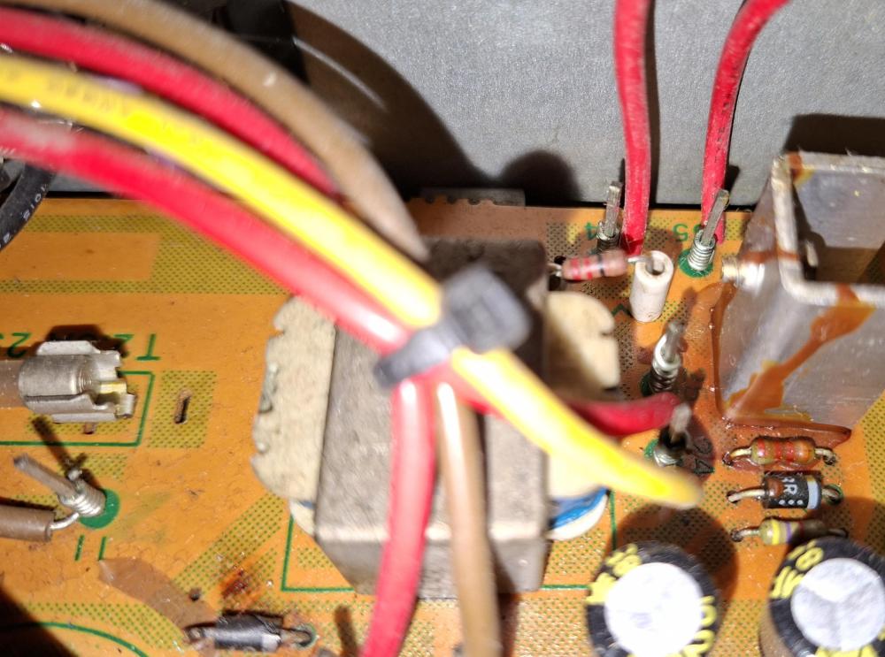

HMrules Posted July 10 Author Report Posted July 10 Uzeo sam Pioneer iz servisa ali ga majstor nije popravio jer je u suštini TV servis. Rekao mi je da je izgoreo mali trafo, ne glavni veliki. Ako je zaista izgoreo taj mali trafo da li se može lako naći lako za zamenu sa neophodnim specifikacijama? Quote
Krca44 Posted July 10 Report Posted July 10 Montaza i gabariti ce ti biti glavni problem ( ne znam kako je montiran unutra ) - trebas to premeriti da vidis kako je montiran i mozes li naci neku zamenu koja moze samo da se montira ili su potrebne neke modifikacije radi toga. Mozes traziti namotavanje po zelji, radi to vise firmi kod nas a mozes da nadjes nekog da ti jednostavno premota taj crknuti trafo. Quote
