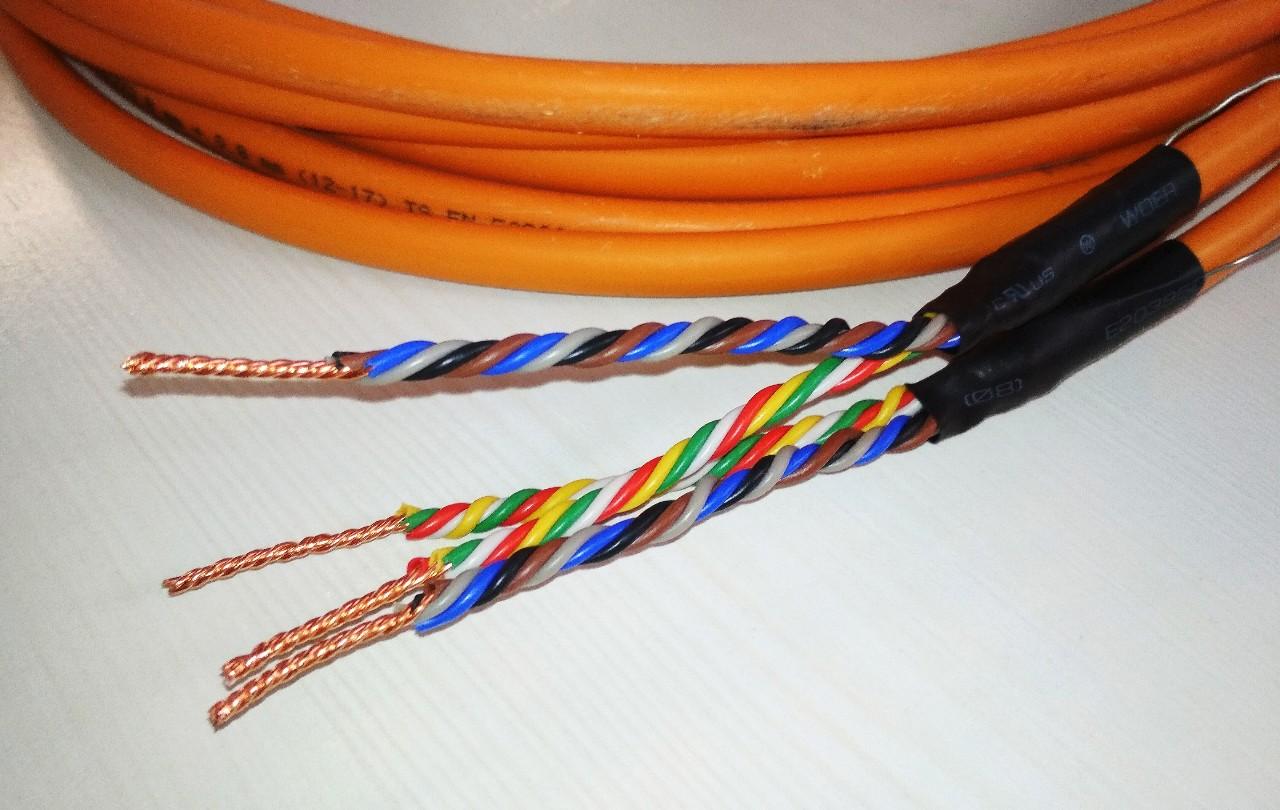

Father Posted April 27 Report Posted April 27 1 sat ranije, HMrules said: Svi predlozi su dobrodošli. Ja bi tebi preporučio Oranžina za probu. On je malo rundovan u visini taman da umanji iskričavost, a dole je baš odvažan i dinamičan. Posebno je karakteran u midbasu što mislim da će HM muzici dobro doći. Uzmi 2x4 opciju i ako uzmeš poveži ovako. Quote
sondek Posted April 27 Report Posted April 27 20 minuta ranije, Father said: Ja bi tebi preporučio Oranžina za probu. On je malo rundovan u visini taman da umanji iskričavost, a dole je baš odvažan i dinamičan. Posebno je karakteran u midbasu što mislim da će HM muzici dobro doći. Uzmi 2x4 opciju i ako uzmeš poveži ovako. Upravo takav karakter će mu goditi. Sasvim suprotno od sadašnjeg. Tome još treba dodati i vrstu muzike. Zato i jesam pomislio prvo na kabl. Probao sam to jednom prilikom i srebro ide na skroz drugačiji amp i sistem. Quote
