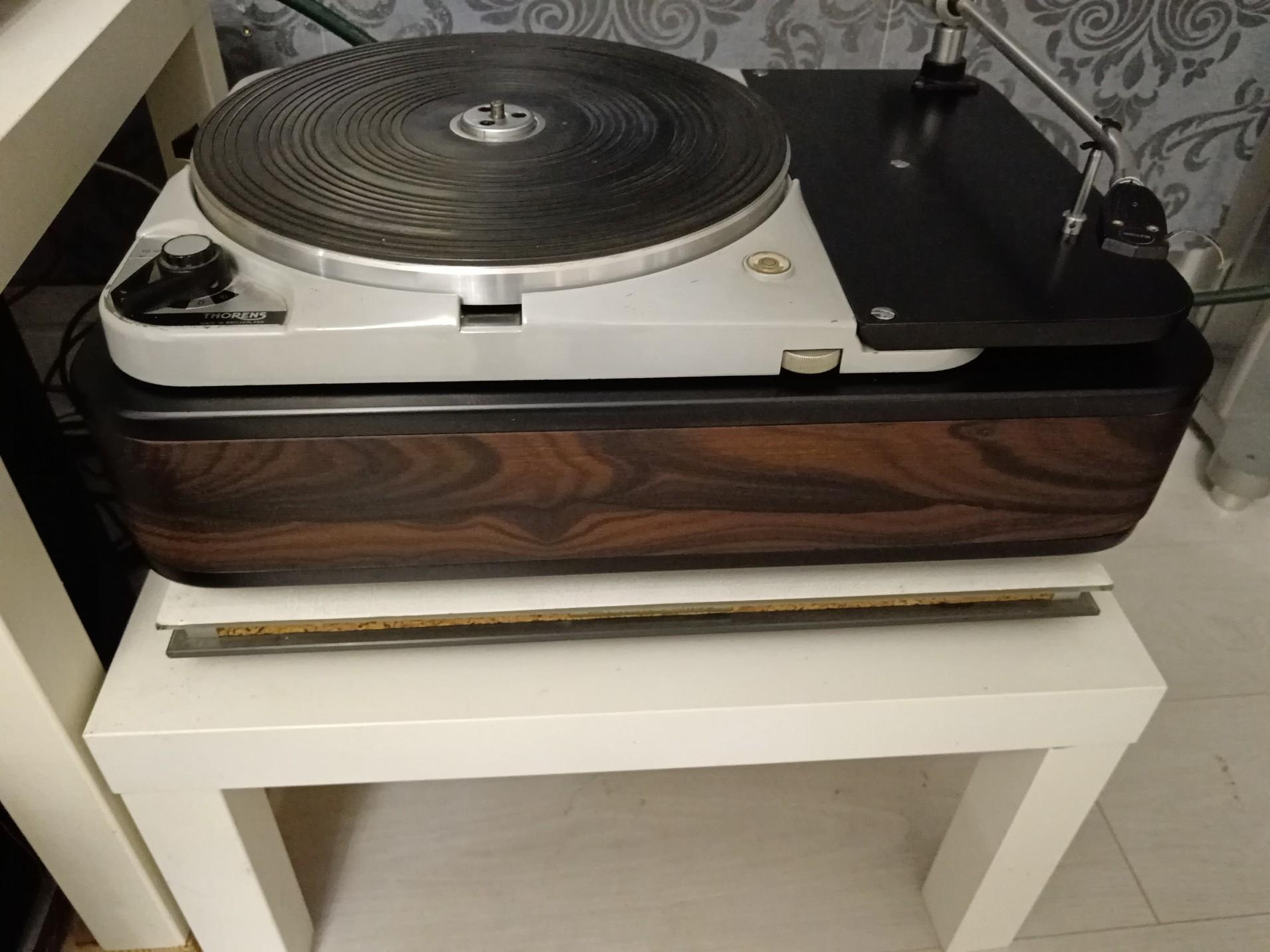

Dacho Posted April 8 Report Posted April 8 Jos jedan audio relikvij je dosao na red za restauraciju. Tko bi vjerovao da ovaj starac radi vec 56 god i ne posustaje. Zasluzio je kvalitetan plinth koji je napravljen od Compact ploca, mdf-a i sperploce. Također je zamijenjen i arm board za Ortofon 309 rucku jer je originalni bio od tanke iverice. Nakon toliko godina i dalje je to ozbiljan gramofon. Quote

sweeT_Tooth Posted April 8 Report Posted April 8 Плинт је леп ал' делује као да је био предвиђен за неки други грамофон! Quote

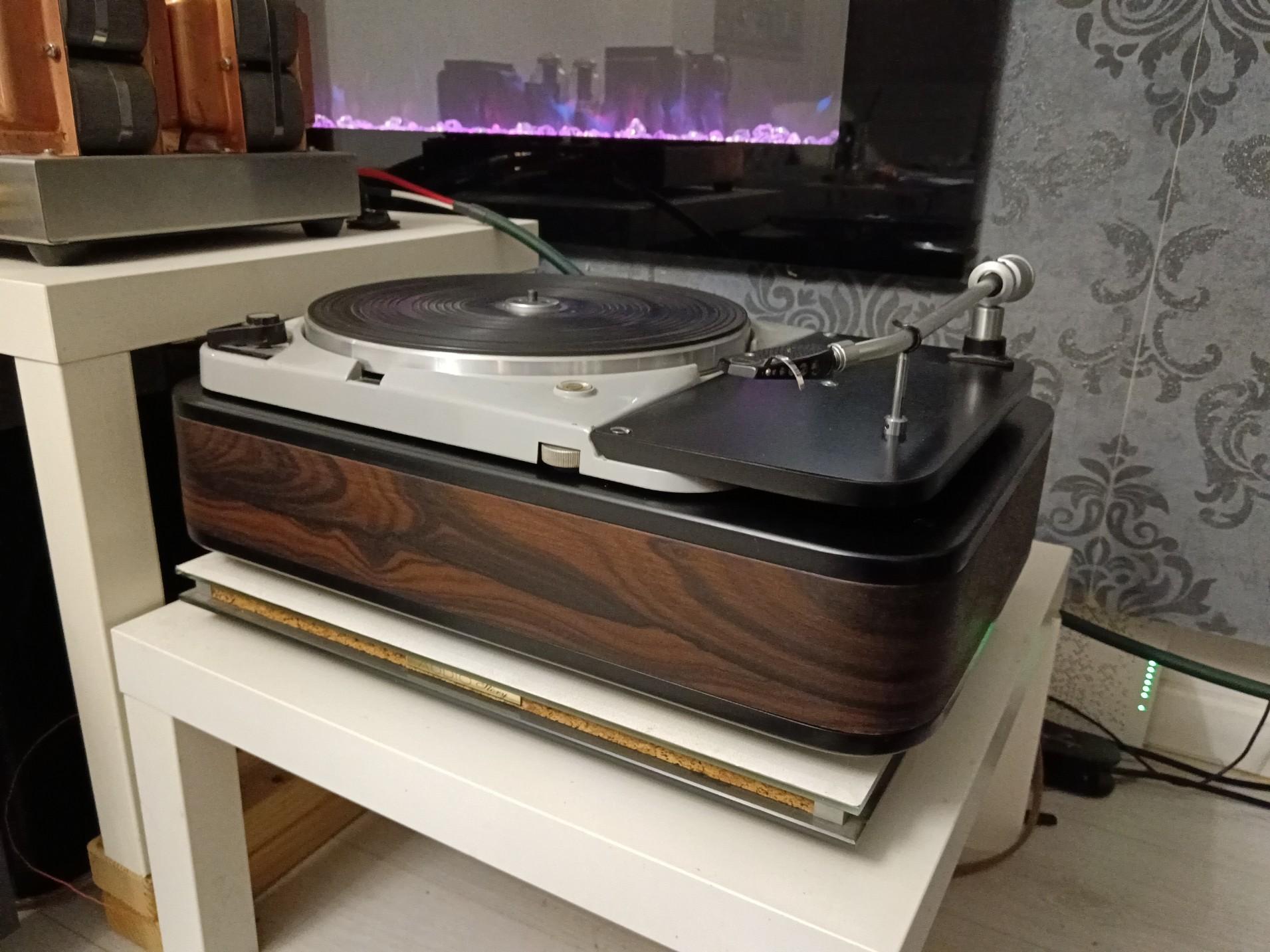

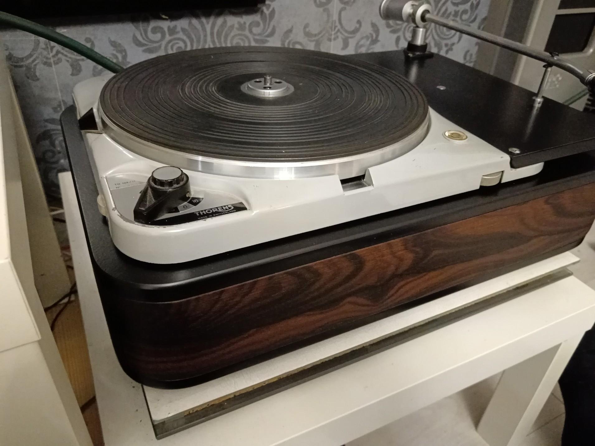

pollux Posted April 8 Report Posted April 8 Moj omiljeni model gramofona. imam ih trenutno dva komada, obavezno promeniti pecurke, kais, proveriti idler i naravno podmazati. Plint je prelep, ali malo rogobatno resenje za armboard za 12icu rucku. Ima lep dizajn koji prati u prednjem delu dimenzije originalnog armboarda a onda se dijagonalno siri negde od polovine. I mogao bi da se armboard isfurnira u isti kao plint Quote
Dacho Posted April 8 Author Report Posted April 8 13 minuta ranije, pollux said: Moj omiljeni model gramofona. imam ih trenutno dva komada, obavezno promeniti pecurke, kais, proveriti idler i naravno podmazati. Plint je prelep, ali malo rogobatno resenje za armboard za 12icu rucku. Ima lep dizajn koji prati u prednjem delu dimenzije originalnog armboarda a onda se dijagonalno siri negde od polovine. I mogao bi da se armboard isfurnira u isti kao plint Ovdje je arm board rađen na osnovu originalnog koji je bio od plastificirane iverice. Idler, remen i gumene gljive su nove. Quote
Dacho Posted April 8 Author Report Posted April 8 2 sati ranije, sweeT_Tooth said: Плинт је леп ал' делује као да је био предвиђен за неки други грамофон! Plinth je rađen tocno za taj gramofon prema željama vlasnika. On je htjeo da bude minimalno širi od tijela gramofona pa je tako i napravljeno. Malo kvari izgled nosac rucke za 12" ali tako je Thorens zamislio. Quote

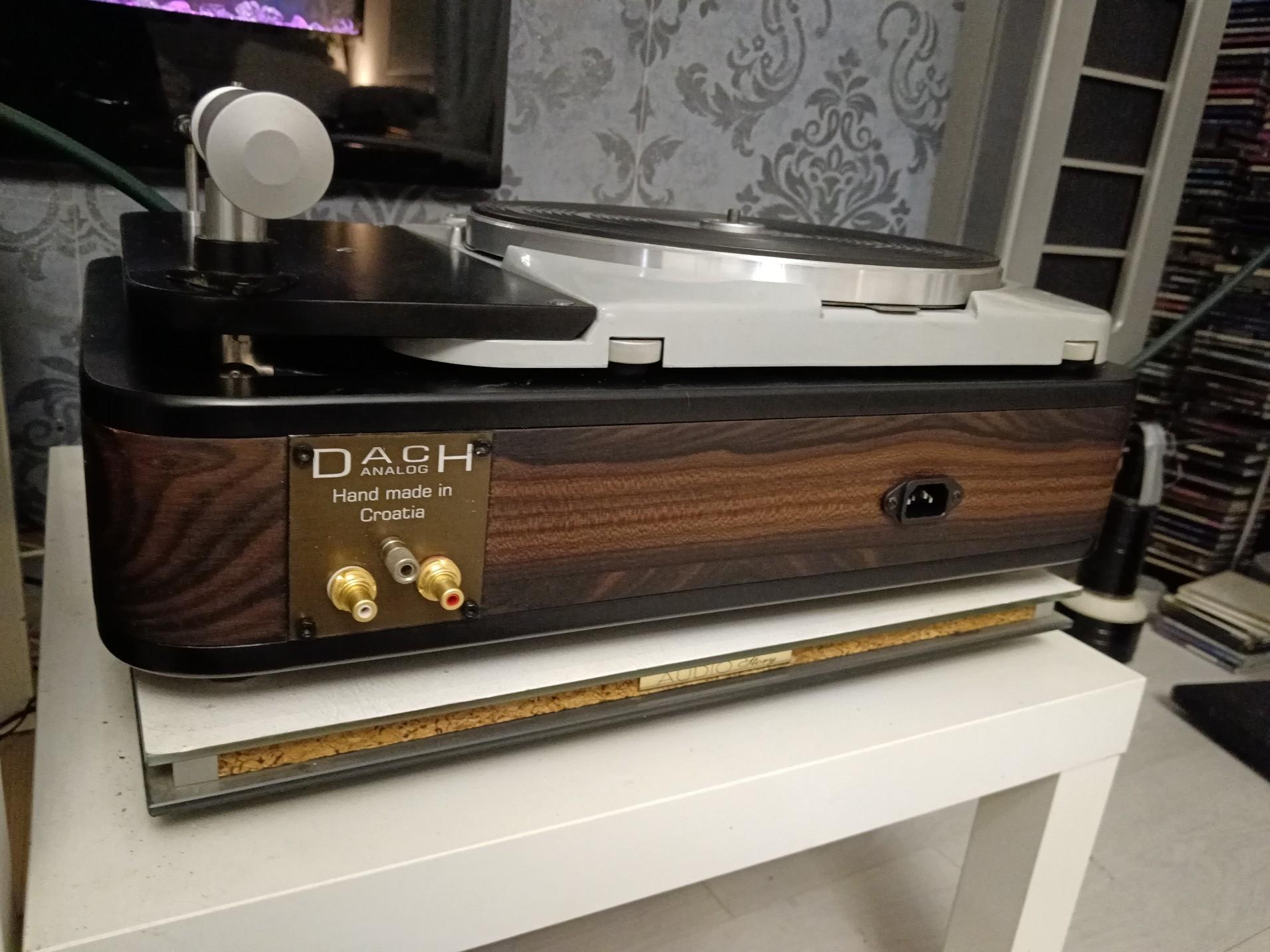

sweeT_Tooth Posted April 8 Report Posted April 8 1 minut ranije, Dacho said: Malo kvari izgled nosac rucke za 12" Чуј мало квари, ружно сачувај боже а и онај струјни прикључак.... Quote

pollux Posted April 8 Report Posted April 8 34 minuta ranije, Dacho said: Ovdje je arm board rađen na osnovu originalnog koji je bio od plastificirane iverice. Idler, remen i gumene gljive su nove. Meni je za 15inch rucku armboard za 124u radio Artisan fidelity od iverice furnirane prirodnim furnirom Quote
sweeT_Tooth Posted April 8 Report Posted April 8 15 minuta ranije, Nixie said: Ne vidim ništa ružno Погледај пажљивије Quote
Dacho Posted April 8 Author Report Posted April 8 1 sat ranije, sweeT_Tooth said: Погледај пажљивије Ja sam ipak stavio bolju soluciju, s obzirom da debljina treba biti ista stavio sam Compact plocu koja je vrlo cvrsta ali i rigidna zbog smole od koje je napravljena. Mozes mislit koliko zvoni iverica od 13 mm Quote
Dacho Posted April 8 Author Report Posted April 8 1 sat ranije, sweeT_Tooth said: Погледај пажљивије Takav je ipak izvorni Thorens nosac, ipak se pokusala zadrzati izvornost originala. Quote
sweeT_Tooth Posted April 8 Report Posted April 8 1 sat ranije, Dacho said: Takav je ipak izvorni Thorens nosac, ipak se pokusala zadrzati izvornost originala. Такав, не бих баш рек'о... Quote
Nixie Posted April 8 Report Posted April 8 Ja ne bih uzeo crni plinth za ručicu. Ili sivi ko šasija gramofona ili natur drvo. To bi mi bilo malo lepše. Al dobro je i vako. Quote
InSides Posted April 8 Report Posted April 8 @Dacho - честитке на завршеном пројекту, и на још једну спашену 124-ку. Овакве ствару су уједно и комплициране и незахвалне, зато што мораш да укомпонујеш и функционалост, естетику и жеље власника. А често се те три ствари у конфликту. Ја сам много пута чуо непозване савете око грамофона који сам ја себи радио, али су скоро увек биле добронамерне - људи би ипак да помогну где могу. Тиме речено - @pollux-ову препоруку за форму armboard-а не би требао занемарити: 4 sati ranije, pollux said: Ima lep dizajn koji prati u prednjem delu dimenzije originalnog armboarda a onda se dijagonalno siri negde od polovine. Рецимо, Schopper-ово решење: Ово је значајно не само због естетике него и због смањења резонанци - armboard улеже на шасију колико може, и прекорак (overhang) је онолико велик колико потражује монтажа ручице и ништа већи. Вреди размислити, скоро сам убеђен да би такав дизајн довео до повећање перформанси. https://www.schopper.ch/index.php/en/thorens-td-124-en/spareparts/consoles/decoupled-laminated-tonearmboard-for-td-124 Осим овог, рекао си да је ремен промењен. То је одлично, само бих показао према плавом ремену Mike-a Pickwell-a (Pickwell Audio, MikeP на PinkFishMedia) који је развијен баш за TD-124, и по речима многима који користе TD-124 ексклузивно, је убедљиво најбољи. Ја немам TD-124, али имам његов каиш због експеримента на мом грамофону. Ултимативно нисам га користио зато што захтева другачији тип ременице, али ако желиш (можда MikeP нема на стању) могу ти га послати. Quote
pollux Posted April 8 Report Posted April 8 27 minuta ranije, InSides said: @Dacho - честитке на завршеном пројекту, и на још једну спашену 124-ку. Овакве ствару су уједно и комплициране и незахвалне, зато што мораш да укомпонујеш и функционалост, естетику и жеље власника. А често се те три ствари у конфликту. Ја сам много пута чуо непозване савете око грамофона који сам ја себи радио, али су скоро увек биле добронамерне - људи би ипак да помогну где могу. Тиме речено - @pollux-ову препоруку за форму armboard-а не би требао занемарити: Рецимо, Schopper-ово решење: Ово је значајно не само због естетике него и због смањења резонанци - armboard улеже на шасију колико може, и прекорак (overhang) је онолико велик колико потражује монтажа ручице и ништа већи. Вреди размислити, скоро сам убеђен да би такав дизајн довео до повећање перформанси. https://www.schopper.ch/index.php/en/thorens-td-124-en/spareparts/consoles/decoupled-laminated-tonearmboard-for-td-124 Осим овог, рекао си да је ремен промењен. То је одлично, само бих показао према плавом ремену Mike-a Pickwell-a (Pickwell Audio, MikeP на PinkFishMedia) који је развијен баш за TD-124, и по речима многима који користе TD-124 ексклузивно, је убедљиво најбољи. Ја немам TD-124, али имам његов каиш због експеримента на мом грамофону. Ултимативно нисам га користио зато што захтева другачији тип ременице, али ако желиш (можда MikeP нема на стању) могу ти га послати. Bravo,to je taj armboard koji sam koristio za 15inch Quote

Dacho Posted April 8 Author Report Posted April 8 4 sati ranije, sweeT_Tooth said: Чуј мало квари, ружно сачувај боже а и онај струјни прикључак.... Zasto strujni prikljucak!? 🤔 Quote
sweeT_Tooth Posted April 8 Report Posted April 8 35 minuta ranije, Dacho said: Zasto strujni prikljucak!? 🤔 Зато да би баш инстријски изгледало, читај фабрички требало га је укопати за дебљину пера, цца 15мин. посла! Quote
