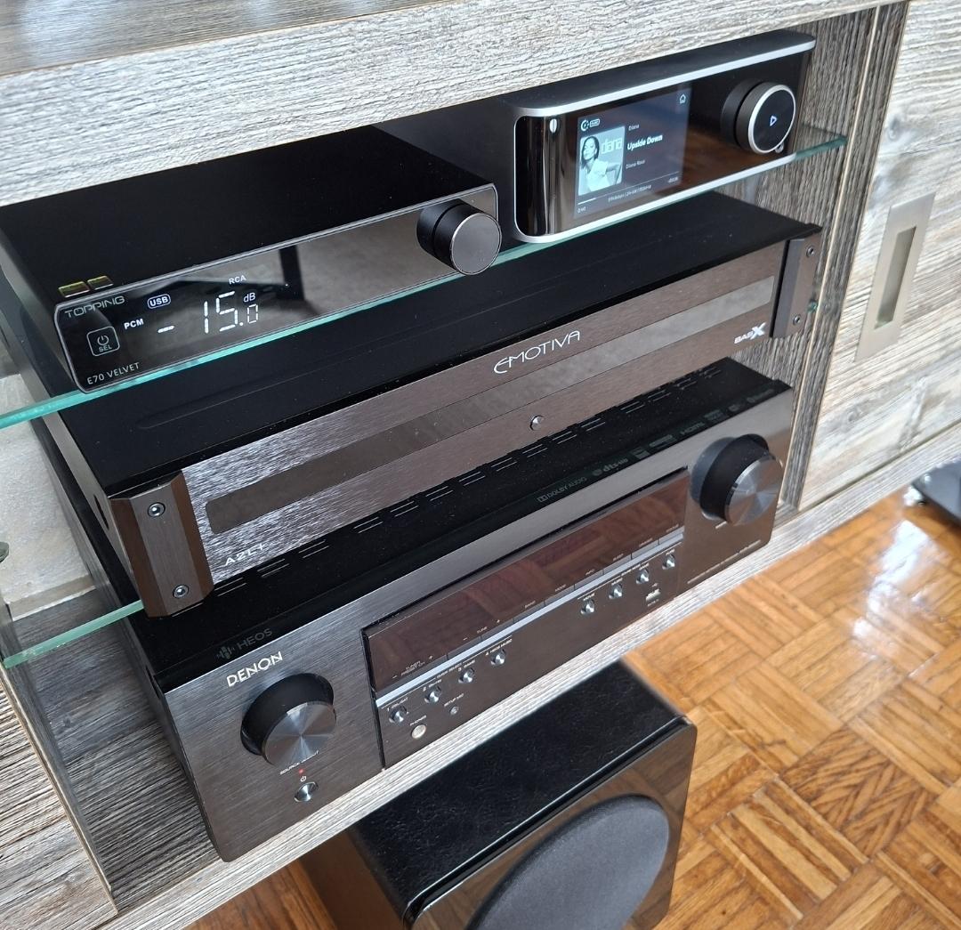

Wiim Ultra mi je povezana USB kablom sa Topping E70 Velvet DAC-om. Sve radi i zvuči super, ali ima jedna "začkoljica" koja pravi problematiku. Sub je spojen na Wiim Ultru i preko nje se kontroliše crossover i delay. Kada je USB veza i fajl veći od 48khz/24bit sub polako počinje prednjači, tj svira brže od ostatka jer ga vodi Wiim Ultra a Velvetu treba za nijansu više vremena da obradi signal, proporcijalno veličini fajla, gap je sve veći, nije strašno, ali je čujno na brzim numerama (Money for nothing na primer).
Preko Coax-a i optike sve radi regularno jer reclock svega radi Wiim Ultra, i svako automatsko podešavanje sub delay-a izbacuje iste rezultate. Dok preko USB-a kada je 48khz delay je na primer 10ms, 96khz 30ms, 192khz 60ms okvirno.
E sada me interesuje ostaviti fixed bitrate iz Ultre ka Topingu na 44.1khz i koristiti XMOS u Topingu kao reclock, ili preći na coax/optiku i koristiti bit perfect playback, iako je Ultrin reclock inferioran u odnosu na Topping?
Naravno izbacivanje sub-a nije opcija, jer donosi mnogo više u odnosu na razliku u reclocku Wiim Ultre i Toppinga. 😀
Coax koji sam koristio za probu je neki sa Aliexpressa od tipa 2$, nije merodavan za test, opet, ima razlike u odnosu na USB, ali nije prevelika.

Wiim Ultra mi služi kao DSP i Preamp. Tu je podešen crossover i subwoofer delay. Odatle ide u Topping DAC i na kraju Emotiva Power Amp koji nema gain kontrolu, uglavnom sve kontrolišem preko Ultre.
Preko USB-a u Topping na 44.1 je sve automatski sinhronizovano i sub integrisan vrhunski.
Isto važi i za Coax/optiku čak i za 24/192 fajlove
Problem je USB veza i više od 44.1 na njoj jer je preko toga uvek drugo vreme obrade signala u Toppingu.
Ima Ultra mislim da fiksira USB na 192khz, kada je fiksno moguće da će se sub moći integrisati. Probaću baš sutra. U toj situaciji onda ide upsample manjih fajlova, pretpostavljam.
Što se materijala tiče uglavnom koristim Tidal, koji i sam ima 24/192 fajlove.

@DejanM To mi je i krajnja solucija, nego ovako kada pustim neki 24/192 fajl, čuje se bolje preko USBa iako je ograničen izlaz na 44.1 nego preko coax-a sa punim protokom od 24/192, može biti da je do krš coax-a ali ne mora značiti.
Sada sam fiksirao USB izlaz 192khz na Wiimu da bi signal bio konstantan, u ovoj situaciji će raditi upsample svega ispod toga, ali bolje i to nego lošiji clock, jedina mana je što ne može automatski sa sinhronizuje nego moram ručno da dajem delay sub-u, što sam i odradio i radi za sada super, sinhronizovao sa uz pomoć pesama koje dosta dobro poznajem, sub test semplovima i proveravao kada se sub poništava promenom faze 0/180. Zvuči idealno, nadam se da će tako ostati 😁 Jedina mana ovog rešenja je što ću se uvek pitati da li sam potrefio tačan delay ili mora ms gore/dole, iako zvuči kako treba.
@somilenko I o tome sam razmišljao, nego mi je RCA na Topingu zauzet, jer Emotiva na žalost nema XLR, u toj situaciji bih morao neki kabl XLR u RCA ako postoji tako nešto.
Ima na Wiimu opcija da crossover seče i sub i front na, u mom slučaju, 60hz što i koristim, kada upalim varijantu da i glavni zvučnici puštaju pun opseg, ne zvuči baš kao sa crossover-om, tako da bih izbegao ovo rešenje sub u topping za sada.
Što se coax-a tiče ne bih sam pravio jer nemam ni alata ni zanata 😁 Uzeo bih neko gotovo rešenje, a vidim da ulazna varijanta brendiranih kablova ide od 50e pa na gore. Moraću prvo ako nađem negde pozajmiti neki na probu pre kupovine.

Za sada situacija sledeća:
Coax/optical out sa Ultre na maks bitrate-u, idealna integracija sub-a.
USB ograničen na 44.1khz idealna integracija sub-a, sve preko toga delay.
USB iako zaključan na 44.1, solidno bolje svira nego Coax/optika na 192 isti fajl koji je izvorno 192, ali napominjem, loš coax, kada stigne Qed, javljam da li je išta popravio situaciju.

Uvek je najbolje da stream/dac bude pre preamp-a. U situaciji kod Ultre čak i na line out sve ima delay kada se sinhronizuje, nije 0ms, ali je bitna stvar da je rezultat merenja uvek fiksan.
U mom slučaju kada idem na line out iz Ultre, rezultat je svaki put da 5ms žure frontovi u odnosu na sub i u toj situaciji Ultra uvek da fiksni delay od tih 5ms na frontove i radi bez greske, nikada nije došlo do odstupanja.
Kada ide preko Coax/Optika sub žuri 7ms i Ultra njemu da toliki delay. Merenje je uvek isto kako god da merio i koliko god puta.
Problem je tek na asinhronoj usb vezi preko 44.1khz. Do 44.1khz merenje latencije sub-a je konstantno 7ms, jer Toping toliko može verovatno da sažvaće bez delay-a, tj verovatno ga ima ali minimalno i ispod 1ms, što je neprimetno. Dok za sve preko 48khz mu treba više vremena i sinhronizacija ne može biti stabilna.
Tako da Ultra može raditi sa eksternim DACom bez problema sa sinhronizacijom sub-a na line out-u, coax-u i optici u maks. rezoluciji, eventualno USB do 44.1.
Sećam se kada sam povezao sub na integrisani amp ranije, uvek se osećalo da sub kasni za frontovima koji su 70cm u prostoru. Tu bi značilo da sam imao opciju da sub-u dodam 2ms brži signal da bi se izjednačilo i da bi bilo kako treba, ali na žalost nije bilo te opcije, dok se kod Ultre to može rešiti bez problema iako se sub dsp rešava na početku.
