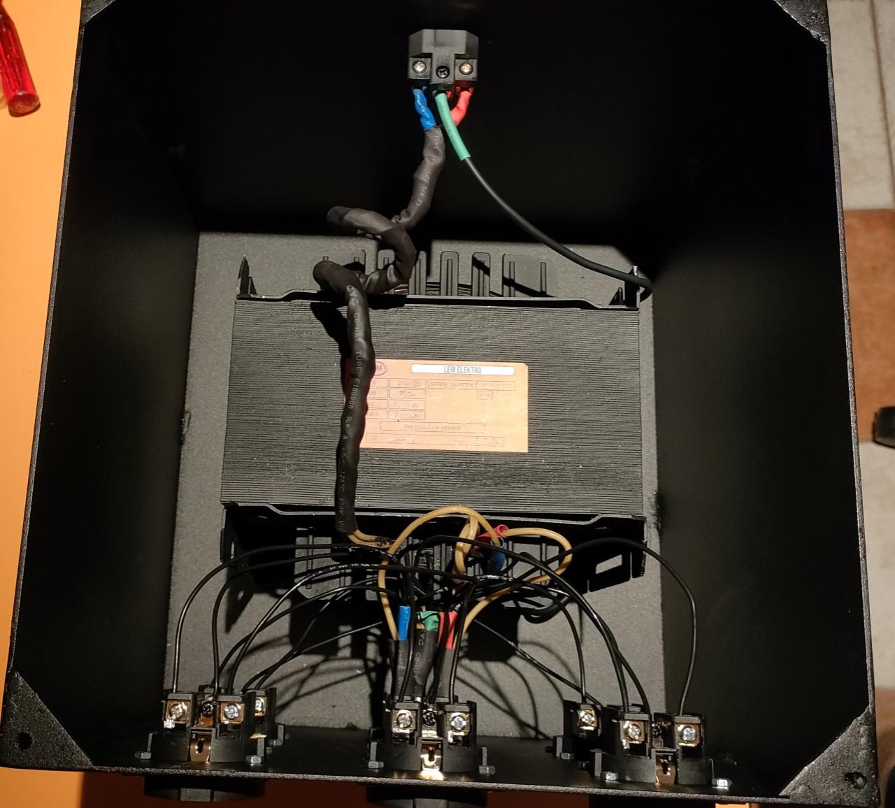

Father Posted January 9 Report Posted January 9 Ja sam sebi napravio 2000 W odvojni balansirani ručno motan, u AL kutiji sa 4 Furutech Gold utičnice u star vezi iza sekundara. Na njemu držim tri audio sprave sistema i linearno dual stabilisano napajanje za dva rootera. Jedva mlako, a prelazak sa 1000 W na 2000 W se takođe čuo. Ali ne toliko, koliko prvo uvođenje trafoa na sistem kačen na zidnu utičnicu direktno. Quote

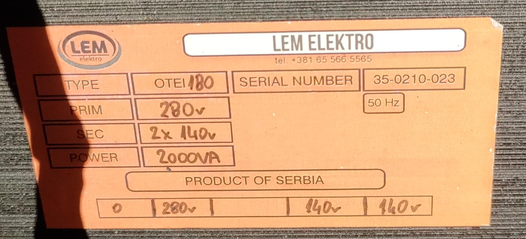

Father Posted January 9 Report Posted January 9 Nađoh instrukcije koje sam dobio od jednog uvaženog forumaša, a koje sam poslednji put slao na mašinsku izradu i kasnije sklapao u kutiju drugaru. "ODVOJNI BALANSIRANI TRAFO izraditi na sledeći način: 1. Namotati 15% više da bude manja gustina. Primar 280v secu 2x 140V 2. Što tanji limovi dvostruko C jezgro 3. Sa slepim namotajem ili folijom el.statik oklop izvod na šasiju kapacitivni odvod na masu. 4. Elektromagnetni oklop 5. Ako pravi trafo 2kw i primar i sec da ne računa kao 2kv nego sa dvostruko lakiranom najdebljom 6. Izvodi da budu dugački bez prekida." Quote
