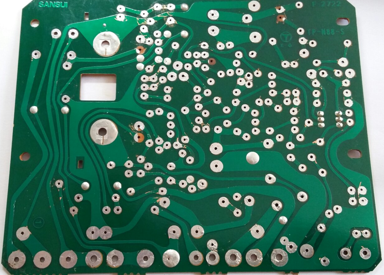

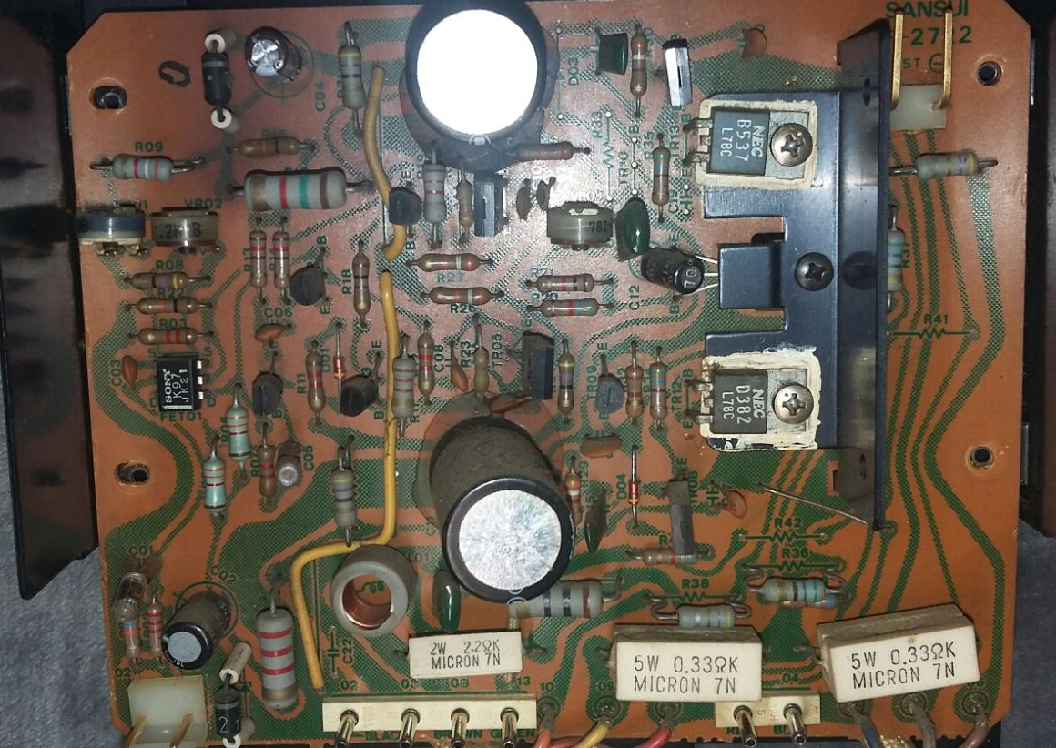

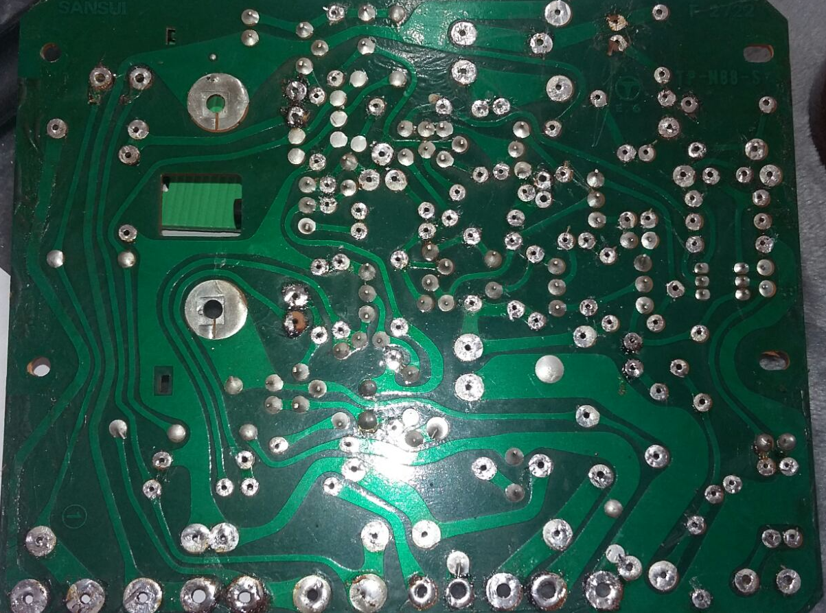

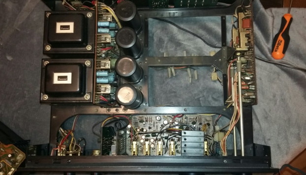

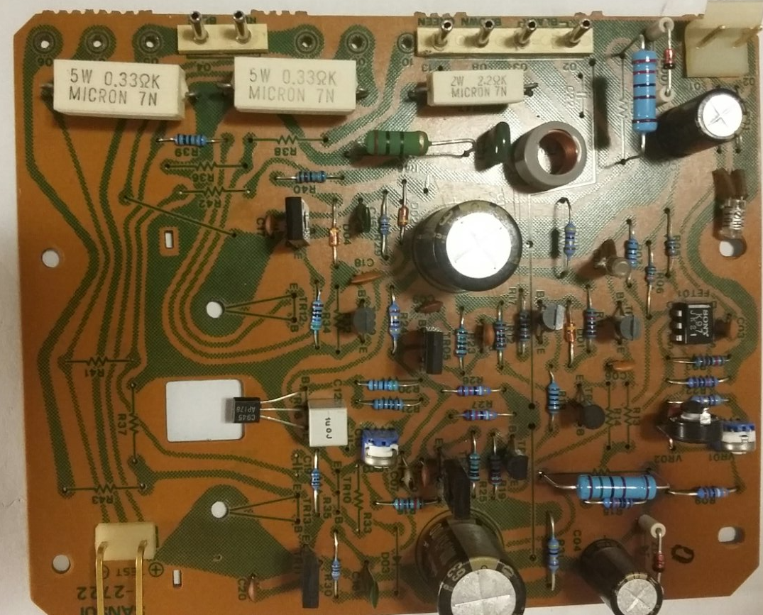

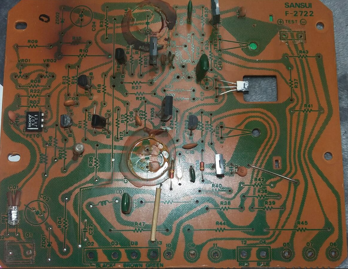

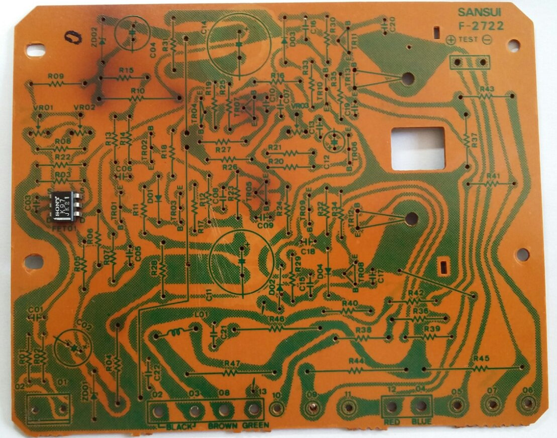

Gorfili Posted December 24, 2025 Report Posted December 24, 2025 Taman sam bio spokojan čekajući kondenzatore za skretnice. U međuvremenu poručio sam i dobio iz Mouser-a, sve kvalitetne komponente za remont 517ice... I onda, potpuno neplanirano, pojavi se ova 717ica u Njemačkoj, prilično jeftino u odnosu na to kakve su cijene i nijesam mogao da odolim.. Završio kupovinu za 1 dan, ljubazna komšinica koja inače dolazi za praznike, prihvatila da joj ga dostave i da ga donese i evo ga... Kozmetički odličan, skoro ni da na poklopcu nema ogrebotina.. Unutra, čini mi se da nije puno čačkan.. Promijenjeno par sitnih elektrolita na drajverima i ponovljeni poneki lemovi na tonskoj kontroli i to je sve što sam mogao da primijetim.. Svi veliki elektroliti na pcb-ovima još uvijek originalni sa onim lijepkom. Pojedini u užasnom stanju... Miriše na vlagu, mora da je stajao u nekom podrumu... Ne radi - tako je i bio oglašen. Upali diode, kada se uključi, izađe iz zaštite, čuje se relej, power lampica zasvijetli neprekidno i to je sve.. Nikakav zvuk ni šum ne daje. Izvadio sam pojačivačke module, izlazni se mjere ok (što je ogromno olakšanje). Napon za izlazne module bio 62V, što je 6V više nego što treba, ali bio podešen za 220V, kada sam ga stavio na 240, dobio sam 56, što je po specifikaciji (ovo je model sa opcijom 110-120-220-240V), ali ga nakon toga nijesam sklopio i probao - predpostavljam da se ništa ne bi ni promijenilo... I šta sad da radim? Svi djelovi koje sam poručio za AU517 odgovaraju i za 717. Da se orijentišem na remont 717ice i nastavim da slušam 517? Da ga prvo popravljam dok ne propradi, pa tek onda da krenem u kompletan rekap? Vrlo rizično uzimajući u obzir stanje + ogroman posao jer mora i čišćenje, pa onda opet sve ponovo.. Možda da nađem ekvivalentene izlazne dok radim, pa da na kraju ubacim originalne? Ili mogu na drugi način da improvizujem zaštitu? Ili da krenem da remontujem modul po modul, bez obzira na to što ne radi? Napr. uradim refresh izlaznih modula pa ih probam u 517ici, pa onda napajanje i tako redom.. Pojma nemam kako da odlučim... Quote

vbraca Posted December 25, 2025 Report Posted December 25, 2025 Radio sam nedavno AU 417, koji je slican. Morao sam da cistim kontakte relea, jer takve nisam uspeo da nadjem. Promenio sam sve sitne elektrolite, jer je moralo da se uradi. Veliki su za divno cudo, bili u odlicnom stanju, tako da sam ih ostavio. Najvise me je namucilo aktiviranje zastite, zbog pojave DC na izlazu. Znao je da radi satima i da se pocne poigravati. Prvo sam utvrdio sa kog kanala dolazi problem, pa sam se bacio na njega. Ispostavilo se, da je dupli JFET u diferencijalnom paru, malo procureo, pa se taj napon prenosio sve do izlaza. Problem resen. Mozda je isti slucaj i kod vaseg primerka? Quote
sweeT_Tooth Posted December 25, 2025 Report Posted December 25, 2025 27 minuta ranije, vbraca said: Ispostavilo se, da je dupli JFET u diferencijalnom paru, malo procureo, pa se taj napon prenosio sve do izlaza. У 200% случајева је то проблем у вези ДЦ на излазу. Quote
Nixie Posted December 25, 2025 Report Posted December 25, 2025 Povećan DC na izlazu je uglavnom vezan za probleme na ulazu. Osim toga, rekao bih prvo da se odradi AU517 jer je ispravan, a ovo sokoćalo AU717 prvo naći kvar pa onda refresh. Quote

Gorfili Posted December 25, 2025 Author Report Posted December 25, 2025 Rudarski zaista.. Hvala!!! Da sam barem kupio onu stanicu za odlemljivanje... Zagrebah je malo kad sam skidao lepak, al' šta da radim.. biću pažljiviji sa sledećom... Quote
Nixie Posted December 25, 2025 Report Posted December 25, 2025 Pa to je pertinaks, da ne kažem pamuk sa fenolnom smolom, mator i još pomalo nagoreo. Dobro si i prošao. Quote

sweeT_Tooth Posted December 25, 2025 Report Posted December 25, 2025 26 minuta ranije, Gorfili said: Zagrebah je malo kad sam skidao lepak, al šta da radim.. biću pažljiviji sa sledećom.. Прво нитро разређивач а онда гребање ако буде поттебно?! Quote
sweeT_Tooth Posted December 25, 2025 Report Posted December 25, 2025 Just now, Gorfili said: Meni se normalno pikazuje.. Ма отварам уз помоћ мобилног, кад' се касније придигнем из водорале погледаћу уз помоћ компа! Пошаљи ми на вибер! Quote
Willi Studer Posted December 25, 2025 Report Posted December 25, 2025 Ništa ne smeta da taj lepak ostane. Quote
sweeT_Tooth Posted December 25, 2025 Report Posted December 25, 2025 Не смета ал' је ружно а вет је пицајзла! Quote
Gorfili Posted December 25, 2025 Author Report Posted December 25, 2025 Ne razumijem @Willi Studer & @sweeT_Tooth Na svim forumima, a čini mi se da sam i na ovom našem čitao da je lijepak kod ovih starih Sansui-ja korozivan, da može da postane provodan i da je najčešće uzrok kvarova? Svuda su uputstva da se obavezno očisti... Nožica jednog otpornika koji je bio pod ovim lijepkom je bila istanjena i prekinula se prilikom odlemljivanja.. - Progres... lagano.. ima dosta izmjena, pa ću na kraju napisati.... Quote
sweeT_Tooth Posted December 25, 2025 Report Posted December 25, 2025 2 minuta ranije, Gorfili said: Ne razumijem sweeT_Tooth А шта ту није јасно, Ја сам да се све што је бајато и осушено и изгледа фуј одстрани најбољом и једноставном методом! Quote
