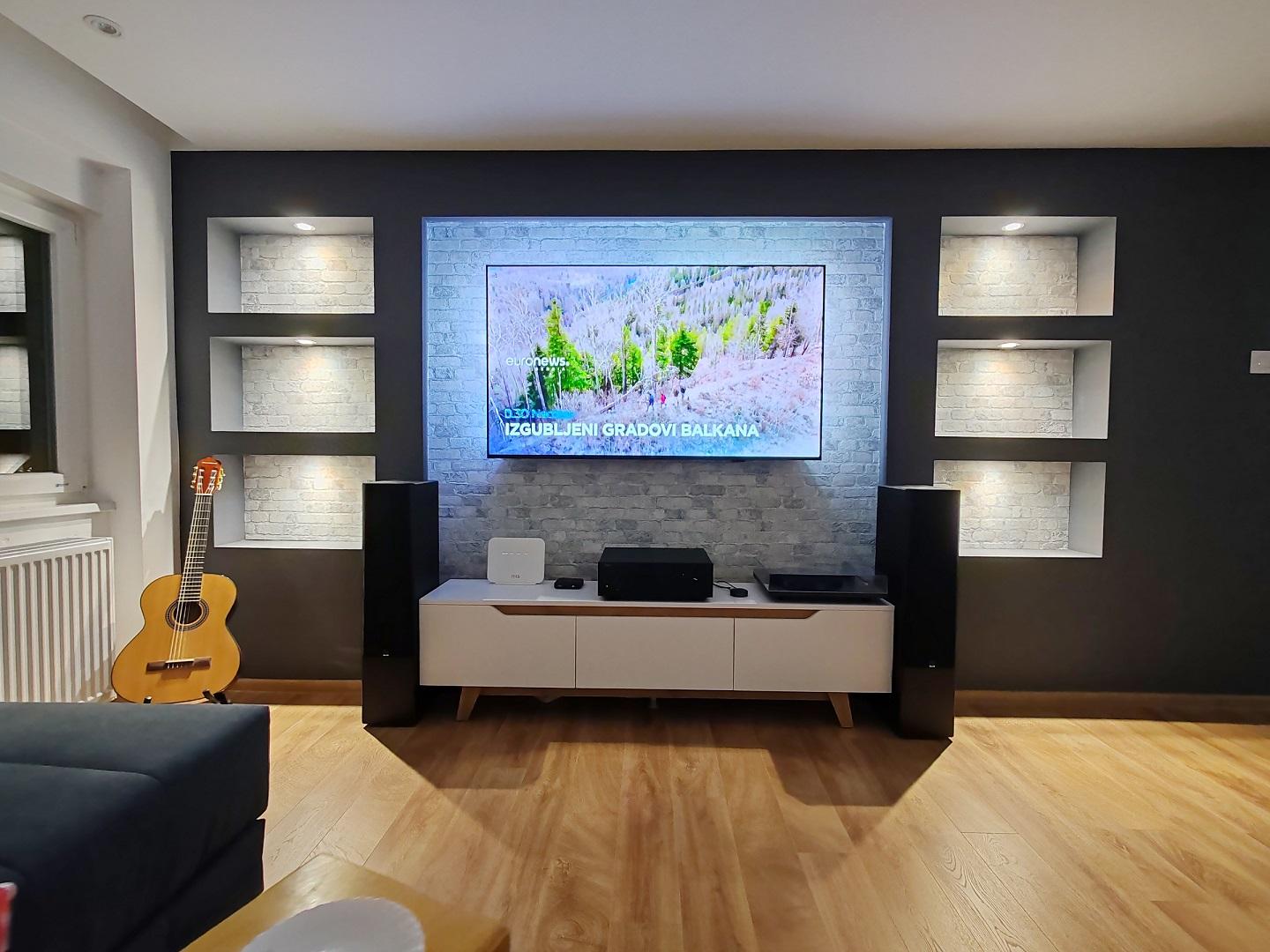

milan-hk Posted December 21, 2025 Report Posted December 21, 2025 pozdrav ekipo potrebna mala pomoc oko zamene zvucnika. zbog preseljenja i rasporeda u dnevnoj sobi malo nemam mesta za podnostojece kutije, pa sam mislio da uzmem neke bookshelf kutije i woofer. sta bi dobro leglo u ovaj prostor? dnevna i trpezarija su spojene u jednu prostoriju. dnevna je 5mx4m ne znam da li nesto znaci trpezarija je 5mx4.50m. budzet bi bio oko 120.000 din. kontam kutije da stavim na policu ispod tv-a a woofer u levi cosak. sad da li je bolje ici na zvucnike i woofer ili za taj budzet uzeti samo zvucnike? pojacalo je yamaha a-s801 Quote
Nixie Posted December 21, 2025 Report Posted December 21, 2025 Nisu ti dobro postavljeni ti zvučnici. Prostor je veliki, ne vidim šta bi dobio sa bookshelf zvučnicima? Na stalcima ti zauzmu skoro isto prostora kao ti podni. Ja bih približio zvučnike, usmerio ih ka mestu slušanja, izvukao ih malo napred, postavio tepih ispred njih jer ima mnogo refleksije od poda koja sve zamulja, i dodao aktivni sub ako nema dovoljno basa. Pretpostavljam da nisi zadovoljan zvukom. U tom sluĉaju prvo pokušaš da to popraviš boljim pozicioniranjem postojeĉih i dodavanjem dampinga na pod, pa ako ništa ne pomogne, tražiš drugo reŝenje. Quote

cyrano Posted December 21, 2025 Report Posted December 21, 2025 2 hours ago, Nixie said: Na stalcima ti zauzmu skoro isto prostora kao ti podni. Jeste, al' on hoce da ih stavi na policu ispod televizora. Quote
vdzele Posted December 21, 2025 Report Posted December 21, 2025 Ovakve suvremeno koncipirane postavke imaju za cilj da budu lepe na oko. One ne daju dobre zvučne rezultate, iako je dosta para dato. To je kao kad bi kupio solidan auto i voziš ga po poljskom putu. Ubedljiva većina to čini. Nixie je u pravu. Quote
Nixie Posted December 21, 2025 Report Posted December 21, 2025 Just now, cyrano said: Jeste, al' on hoce da ih stavi na policu ispod televizora. Ali to nije dobra ideja. Quote

Nixie Posted December 22, 2025 Report Posted December 22, 2025 Podnostojeći ili mini monitori na stalcima slobodni u prostoru, obavezno daleko od zidova za dubinu zvučne slike i 3D, malo dampinga na podu za čistoću zvuka, to je za posvećeno slušanje muzike, a i za sve ostalo. Mini monitori na polici ispod TV-a, to mi deluje kao iznuđena improvizacija. Suviše blizu zida, suviše nisko, mali razmak zvučnika, nikakva zvučna slika, prenos vibracija na policu sa uređajima itd. Osim toga, mini monitori nisu ni efikasni kao ovi veći zvučnici, čista fizika. Quote

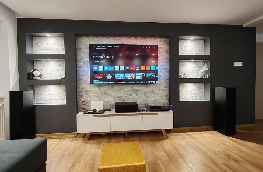

zoranius Posted December 22, 2025 Report Posted December 22, 2025 Nevezano za zvučnike, deluje mi da je tv previsoko postavljen. Ako se dobro sećam negde sam čitao da sredina tv-a treba da bude u visini očiju kada se sedi na mestu odakle se gleda. A čini mi se da bi i ceo koncept (koji je prelep) delovao još lepše. Quote
vdzele Posted December 22, 2025 Report Posted December 22, 2025 Mnogo su usmereni prema unutra zvucnici. Dragecov prikaz. Gde neko sluša muziku, ako je na sredini, treba tek pomalo da vidi unutrašnje stranice. Ovde vidi samo spoljne. Quote
dragec Posted December 22, 2025 Report Posted December 22, 2025 Ma to sam na brzinu skicirao, treba neko sa iskustvom da ode da pozicionira kako treba (nisam mogao 2D sliku da iskosim lepše u Photoshopu ali se vidi odprilike koja je ideja) da se posluša i proceni šta dalje, eventualno pozajmiti od nekog par bookshelfova pa probati, rešenja svakako ima samo se treba malo potruditi. Quote

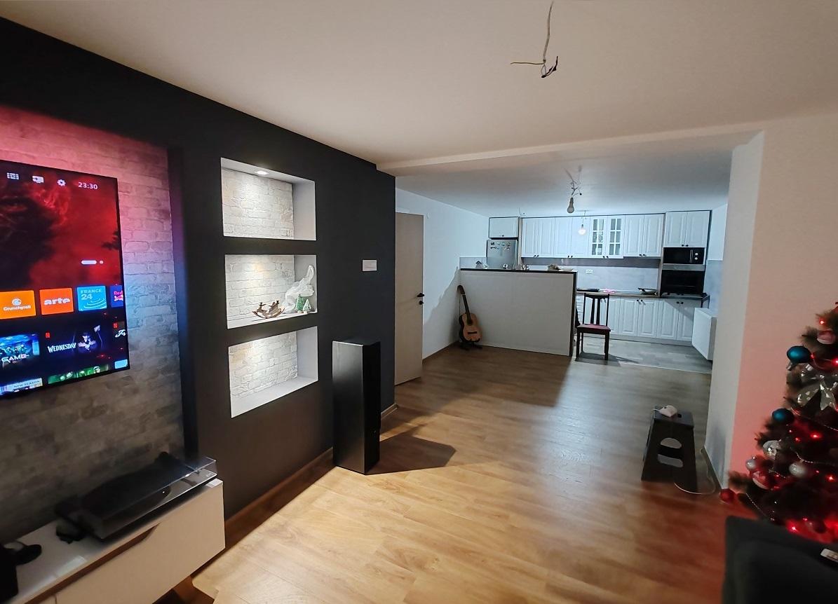

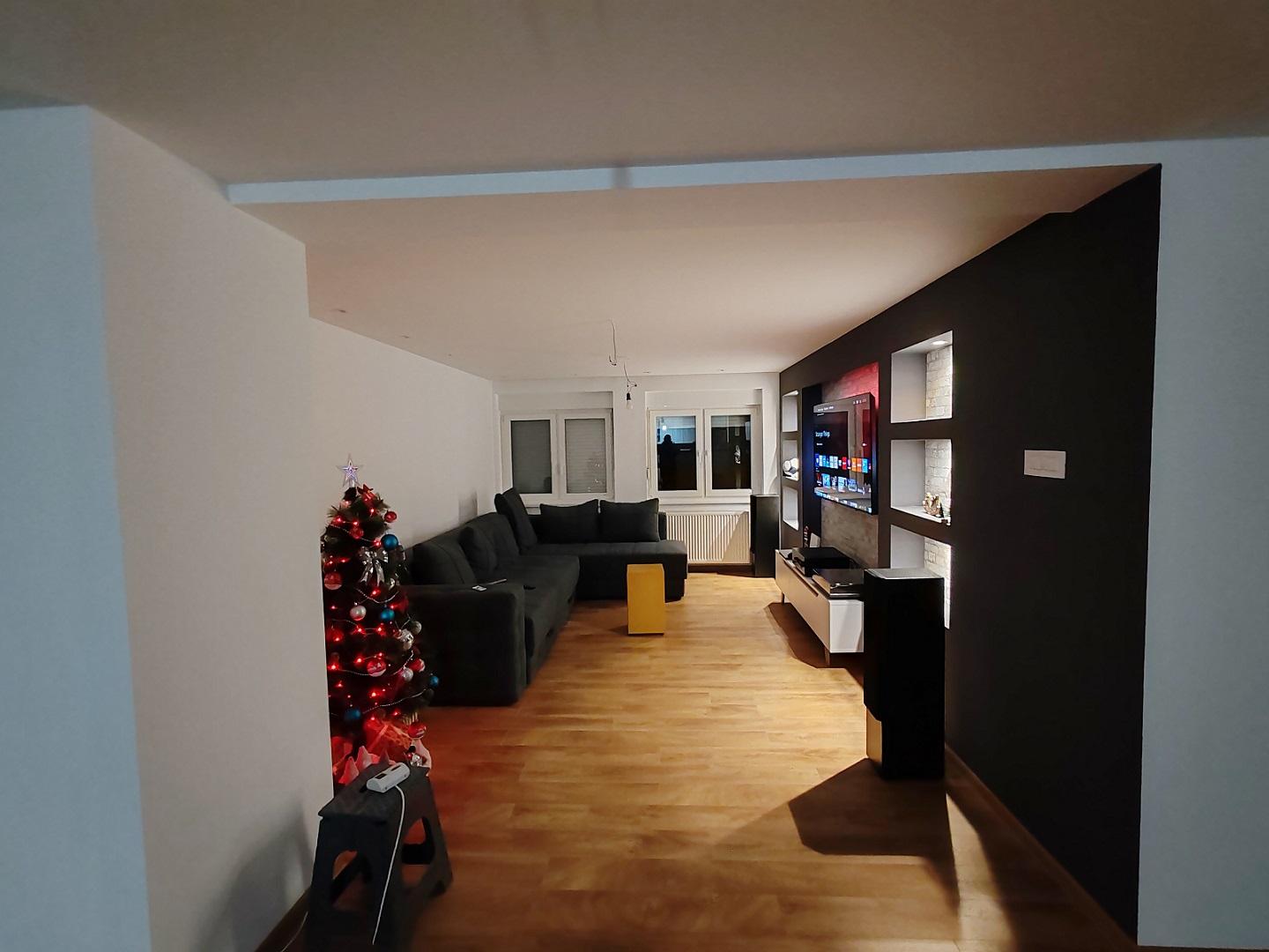

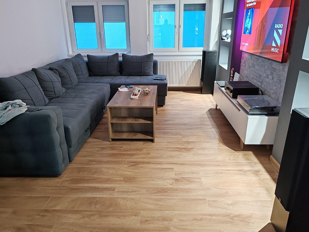

milan-hk Posted December 23, 2025 Author Report Posted December 23, 2025 Hvala na predlozima. Tek smo se uselili. Nista to nije pozicionirano samo je postavljeno da vidim sta ću , kako ću. Stvari tek ubacujemo, biće i tepih. Probavam sam I uz policu što u suštini se mene tice moglo bi da ostane ali žena se ne slaže zaklanjaju police. Nije lepo na oko. U suštini gde god da ih stavim zauzeće prostor da li ove kutije koje imam ili na stalcima. Od stola do komode ima 1,1m malo je to prostora da izvučem kutije napred. A i deca mala trče po dnevnom. Palo mi na pamet da uzmem manju komodu pa da sve stane u taj okvir na zidu. Zato sam počeo da razmišljam o manji kutijama koje bi isle na policu. Quote
milan-hk Posted December 23, 2025 Author Report Posted December 23, 2025 za manje kutije ne bi koristio stalke onda bi ostavio kutije koje imam. generalno bolje bi bilo da idu pored komode. Quote
Nixie Posted December 23, 2025 Report Posted December 23, 2025 Ako tretiraš zvučnike kao komad nameštaja, onda ih stavi kako najmanje smetaju. Ako je za slušanje muzike, onda ne valja nijedan od ta dva predloga. Sitna deca i zvučnici na stalcima takođe nisu dobra ideja. Možda bi mogli neki manji stati u te braon (ili crne, ne vidim dobro boju) police pored TV-a na neku podlogu protiv vibracija, ima toga da se kupi. Mada mi to nešto baš plitko deluje. A SUB aktivni levo prema radijatoru da ne bude na udaru. Quote
