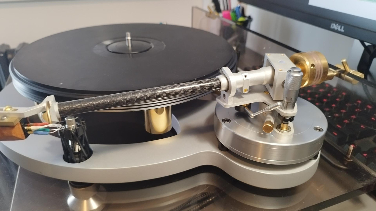

popolvuh Posted December 11, 2025 Report Posted December 11, 2025 Dragi kolege, danas sam uhvatio malo vremena, pa sam rastavio svoj Gyrodec, očistio ga i ponovno sastavio, uz provjeru geometrije zvučnice, budući da sam nabavio fensi protractor. To je bila prilika da također napravim fotografije dijelova i dokumentiram kako je ovaj gramofon sastavljen. I inače su mi forumske teme gdje je jasno pokazan i objašnjen dizajn različitih gramofona najdraže, pa da doprinesem i ja s onime s čime mogu. Slike i setup u sljedećem postu. Quote

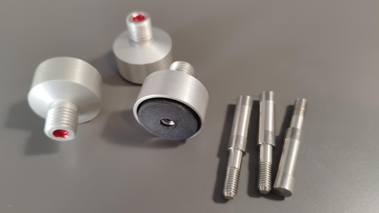

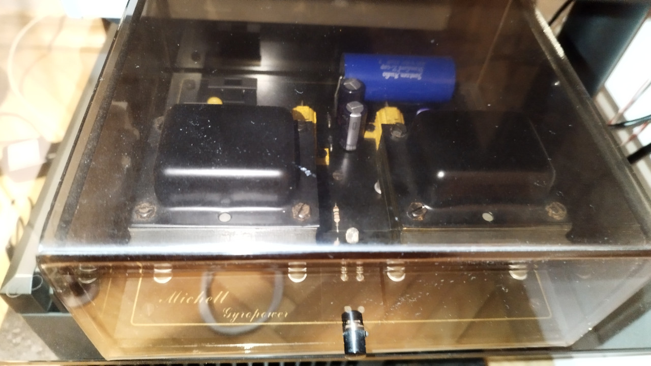

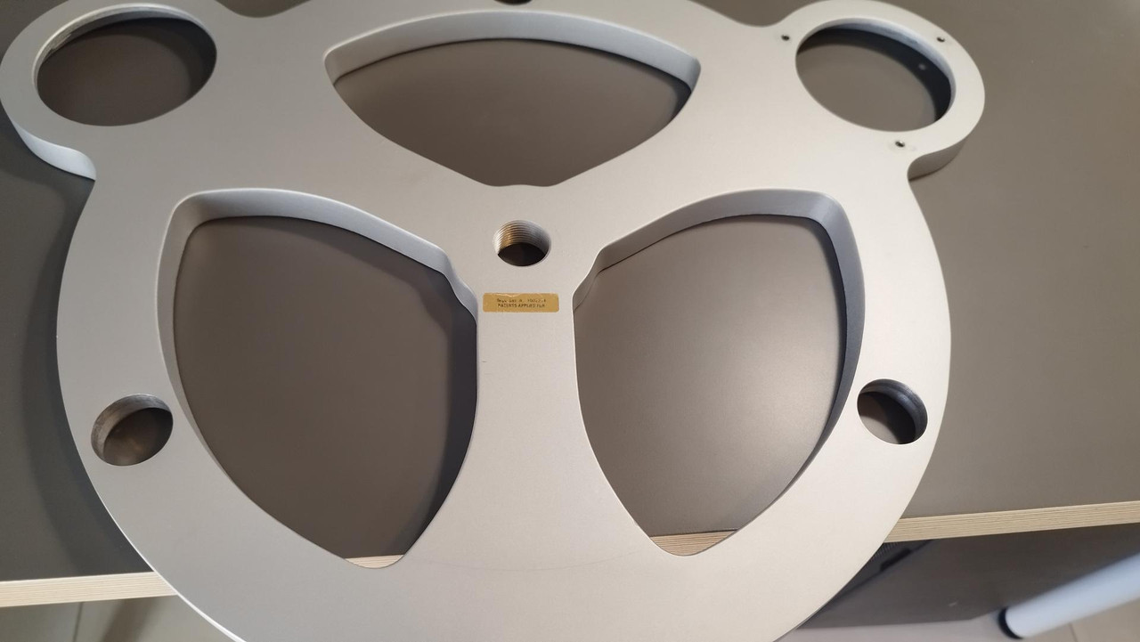

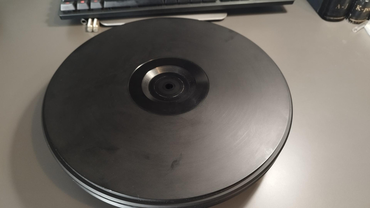

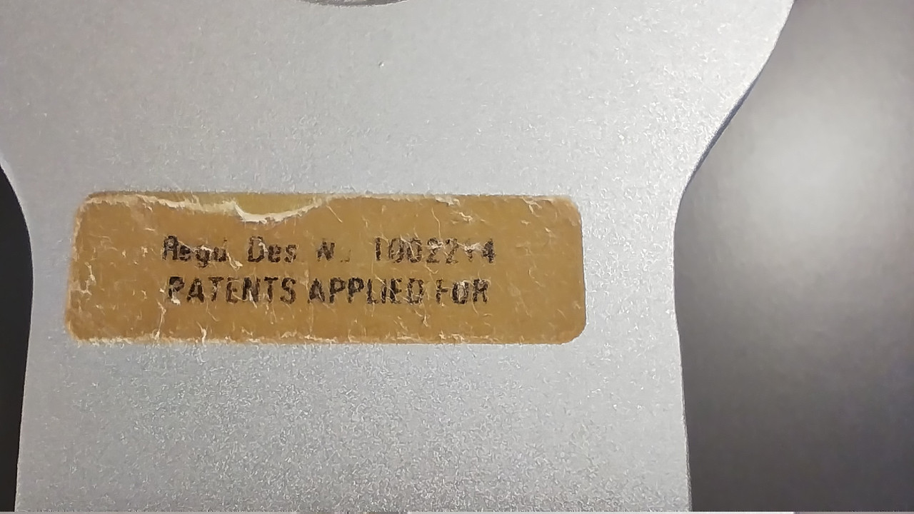

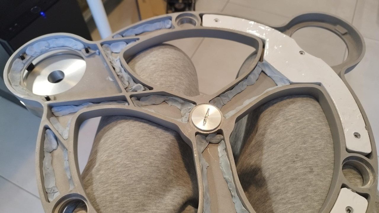

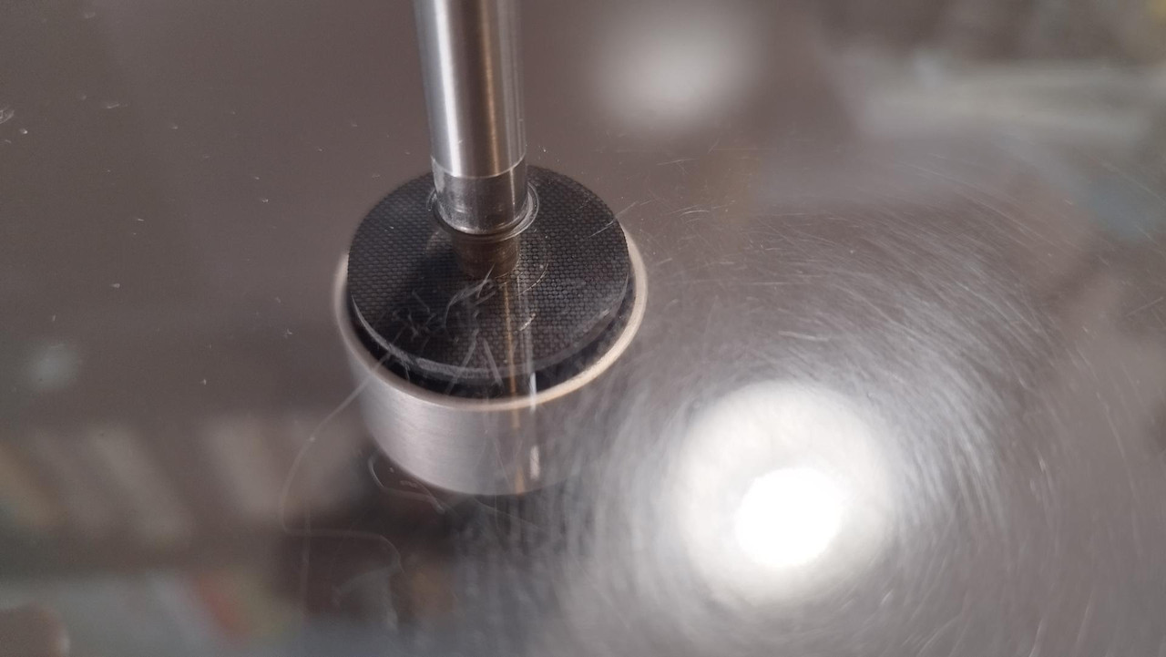

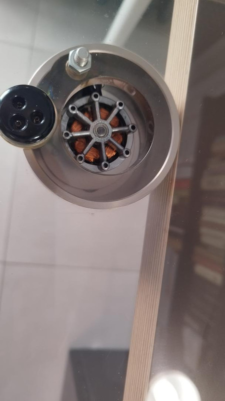

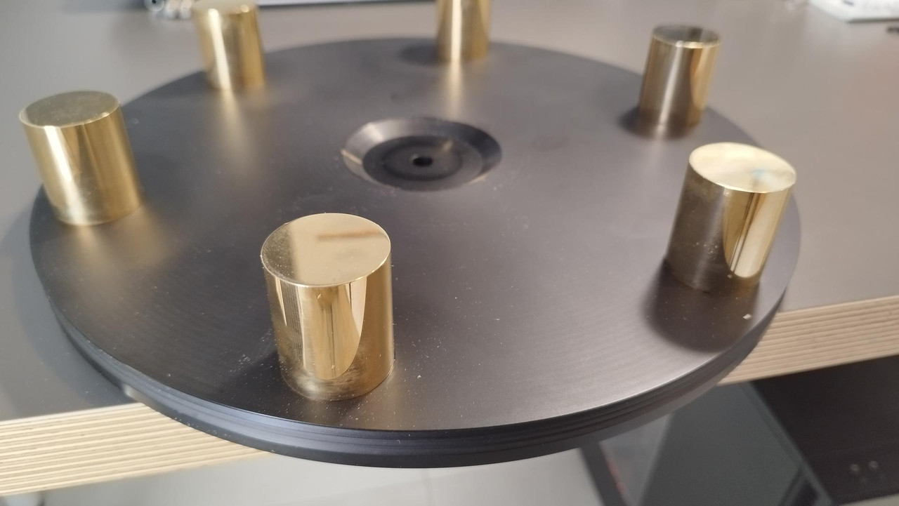

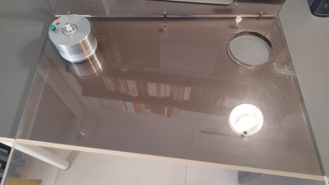

popolvuh Posted December 11, 2025 Author Report Posted December 11, 2025 Temeljna je akrilna baza, full verzija Gyrodeca, smoked verzija. Mislim da je moj izvorno iz 90ih. S donje strane baze može se vidjeti motor. Moj je još uvijek prva AC verzija, neuništivi Papst: Slijede slike dijelova i kratki opis što su. Prvo krećemo s ovim debeljuškastim bazama za nogice, koje se stavljaju s donje strane baze, i ušarafljuju se u navoj ovih tornjića koji se odozgora stavljaju na bazu. Baze za nogice imaju ovu tvrdu gumenu unutrašnjost, koja je odvojena od vanjske metalne baze, ta guma se naslanja odozdola na bazu bez da metalni dijelovi dotiču bazu. Dalje dolaze tornjići za suspenziju koji se stavljaju na ove tornjiće s prethodne slike - oni su šuplji i na vrhu imaju kuglični ležaj. Uz njih je na slici i sama suspenzija koja se šarafi na gornji dio tornjića za suspenziju, tamo gdje je navoj. Sama ova suspenzija je aftermarket, originalno tu dolaze federi, ali na rastezanje na koje se vješa subšasija. Više o ovome ću u nekom u narednih postova. Ova aftermarket suspenzija je od delrina, kao i tanjur Gyra. Gornji dio suspenzije se šarafi na tornjić za suspenziju, na donji dio će precizno sjesti subšasija. Između donjeg dijela suspenzije i subšasije je i jedan ovaj PTFE prsten, kako inače ide i na original feder. Donji i gornji dio suspenzije je povezan gumenim O-prstenima. Sljedeće dvije slike su dva dijela ležaja. Jedan dio se ušarafljuje odozdola na subšasiju, ima bazen za ulje, toranj koji ima jednu rupu iznutra koja jedan otvor ima na vrhu, drugi sa strane dolje u bazenu s uljem. Vanjski dio ležaja je narezan iznutra, dok se vrti u tom rezu povlači ulje iz bazena, ulje dolazi na vrh ovog tornja na kojem je kuglica, podmazuje sve skupa, i vraća se ulje kroz rupu dolje natrag u bazen. Tako je zatvoren taj krug samopodmazivanja. Sljedeći je armboard za reginu geometriju, odstojnici od delrina koji se šarafe u subšasiju, na vrh kojih dolazi i gumeni O-prsten, pa na njih dolazi armboard i onda se on šarafi u ove odstojnike. Sljedeća je subšasija. Bila je dosta prljava. Sada je OK koliko može biti. Pranje svega je obavljeno običnom mlakom vodom s malo praška za suđe. I ova naljepnica koja je original još gore. Nisam siguran što oznaka znači: Poznati Gyrov tanjur. Rađen od delrina, s utezima na obodu za zamašnjak bolji. Tanjur je čist, ali je taj materijal nemoguće dobiti da ne izgleda zapackano, meni barem: Donja strana: U sljedećem postu slike montaže. Quote

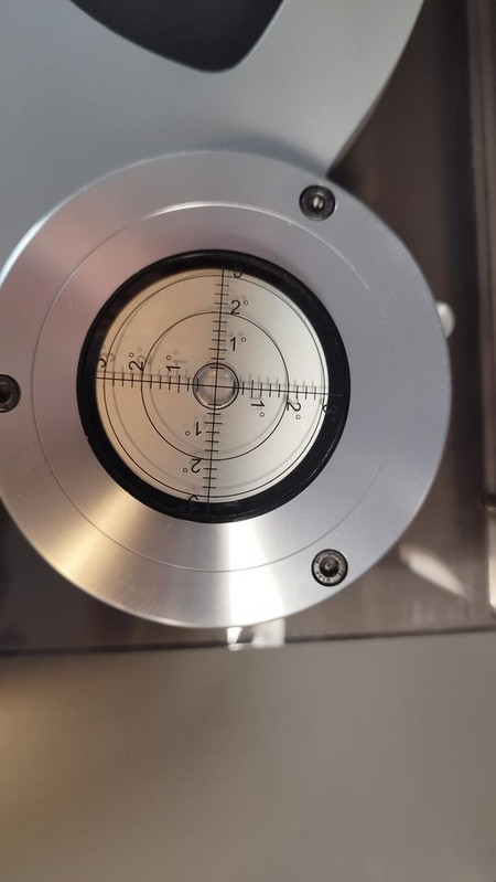

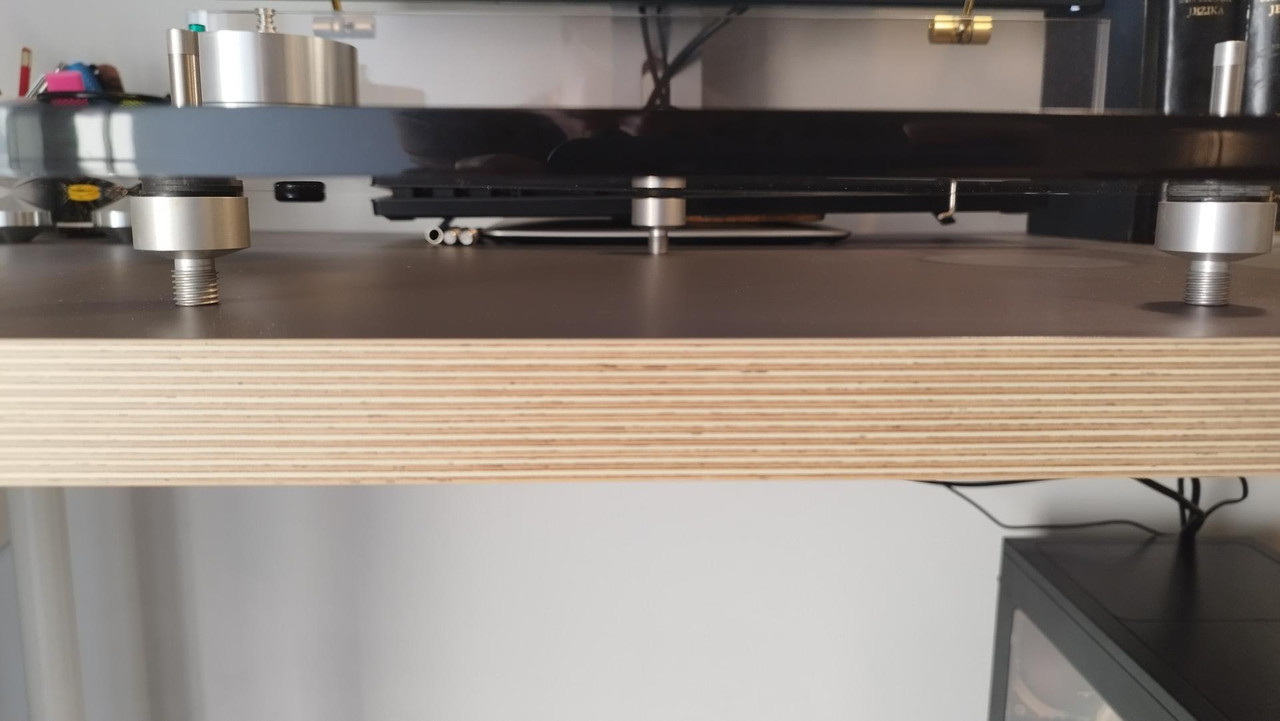

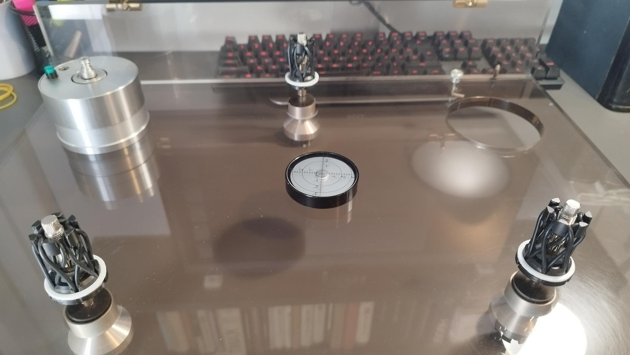

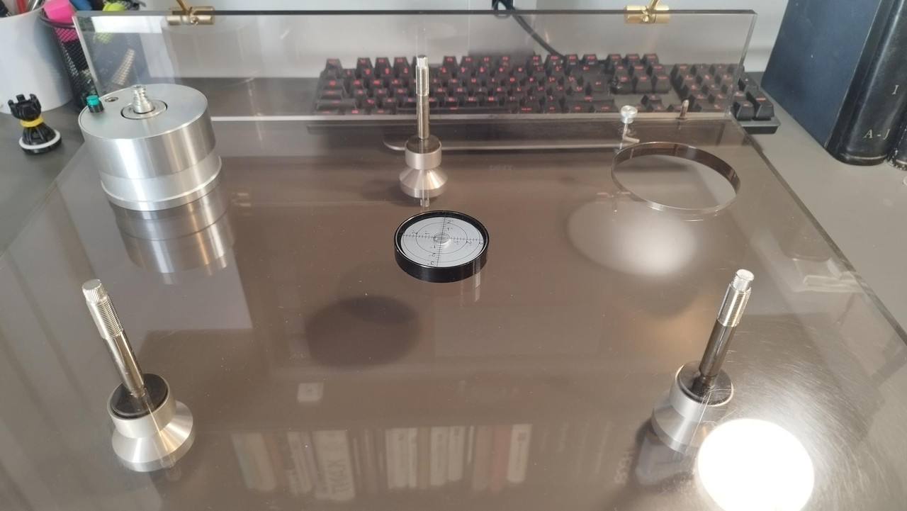

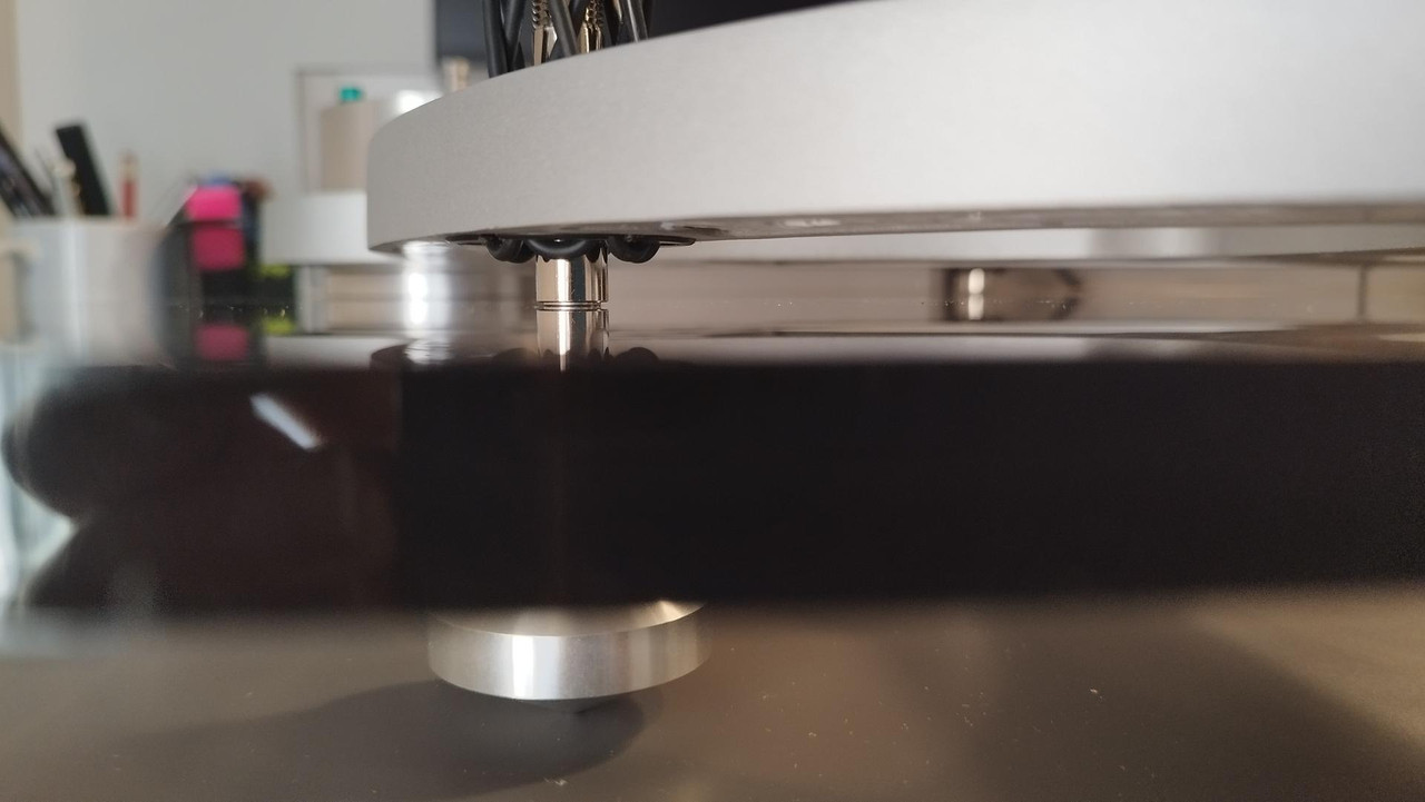

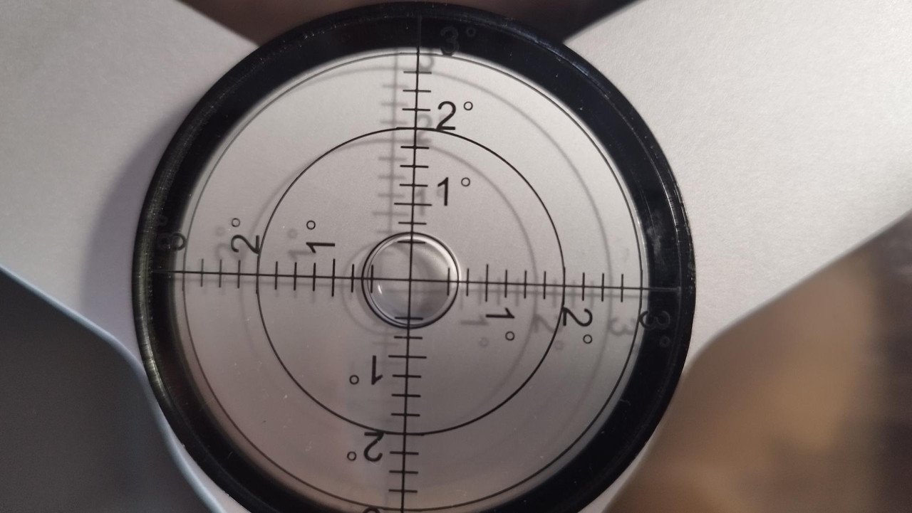

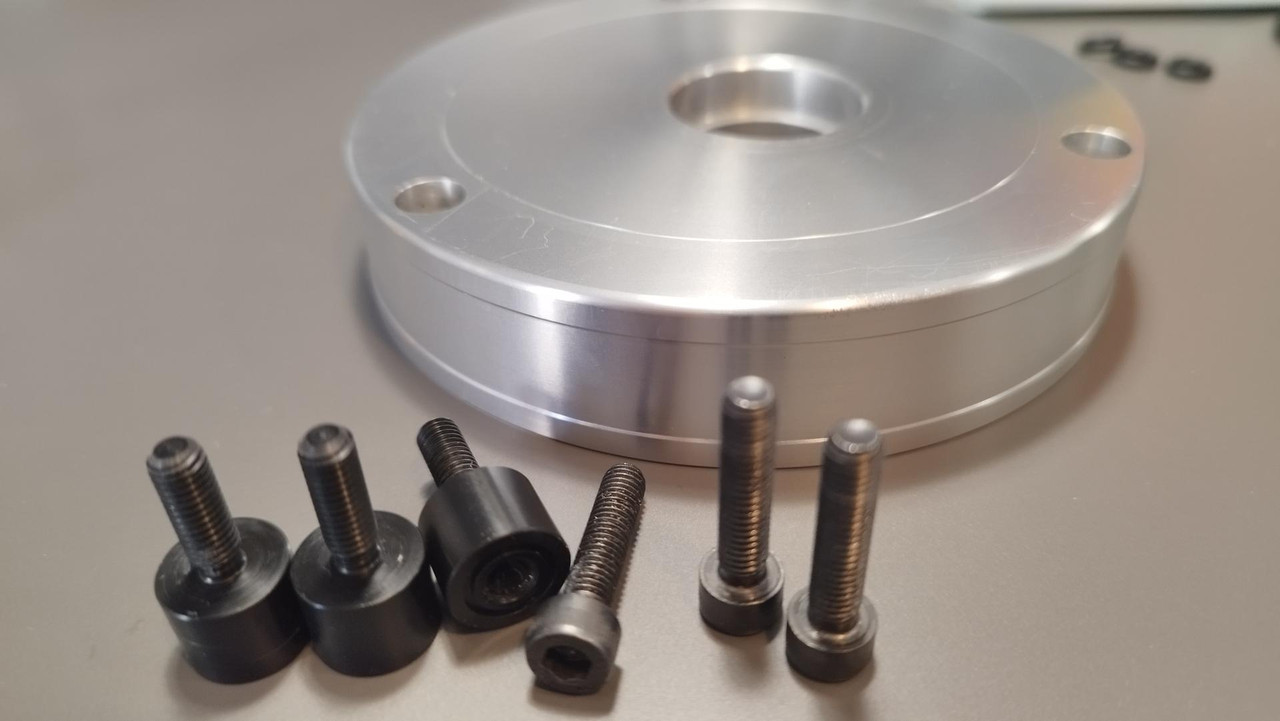

popolvuh Posted December 11, 2025 Author Report Posted December 11, 2025 Prvo montaža baza za nogice i tornjića na akrilnu bazu. Ovdje se lijepo s gornje strane vidi kako gumeni dio nasjeda na akril, bez da metal dotiče akril. Ovdje su montirane sve tri baze za nogice na akrilnu bazu i sa strane sam okinuo fotku, da se vidi točno kako sjedi baza na njima: U setupu Gyrodeca je jako bitno da svaki nivo gramofona bude dobro niveliran. Ključnost toga je manje važna sa ovom aftermarket suspenzijom koju imam, ali sa originalnom feder suspenzijom to je apsolutno ključno. Ljudi često ovo potcjenjuju - to je velik dio dobrog zvuka Gyra, na to se mora obratiti propisna pozornost. Bez niveliranja svakog nivoa je jako teško dobiti onaj "bounce" suspenzije koji ide samo gore-dolje i minimalno lateralno. Ja svejedno radim niveliranje kako treba, iako imam ovu suspenziju: Na tornjiće sada dolaze tornjići za suspenziju i na njih se odozgora šarafi suspenzija. Suspenzija se podešava u kasnijim koracima: Ovdje se vidi kako donji dio suspenzije treba ući u otvore u subšasiji: Ovdje je slika donjeg dijela subšasije, gdje se vidi kako je primijenjen materijal za dampiranje, da subšasija ne zvoni. Vide se i oldschool utezi koji balansiraju težinu armboarda i ručke. Ti utezi se stavljaju i uklanjaju iz subšasije kako već treba s obzirom na ručku koja se koristi. Quote

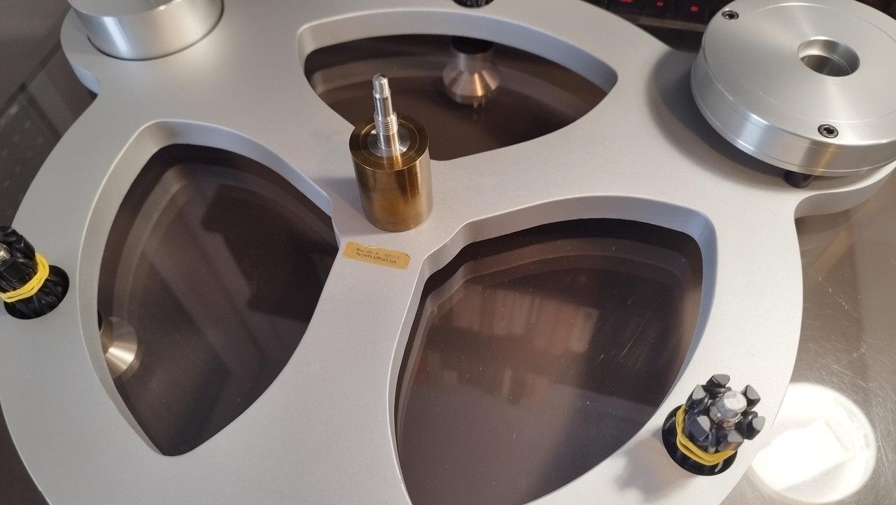

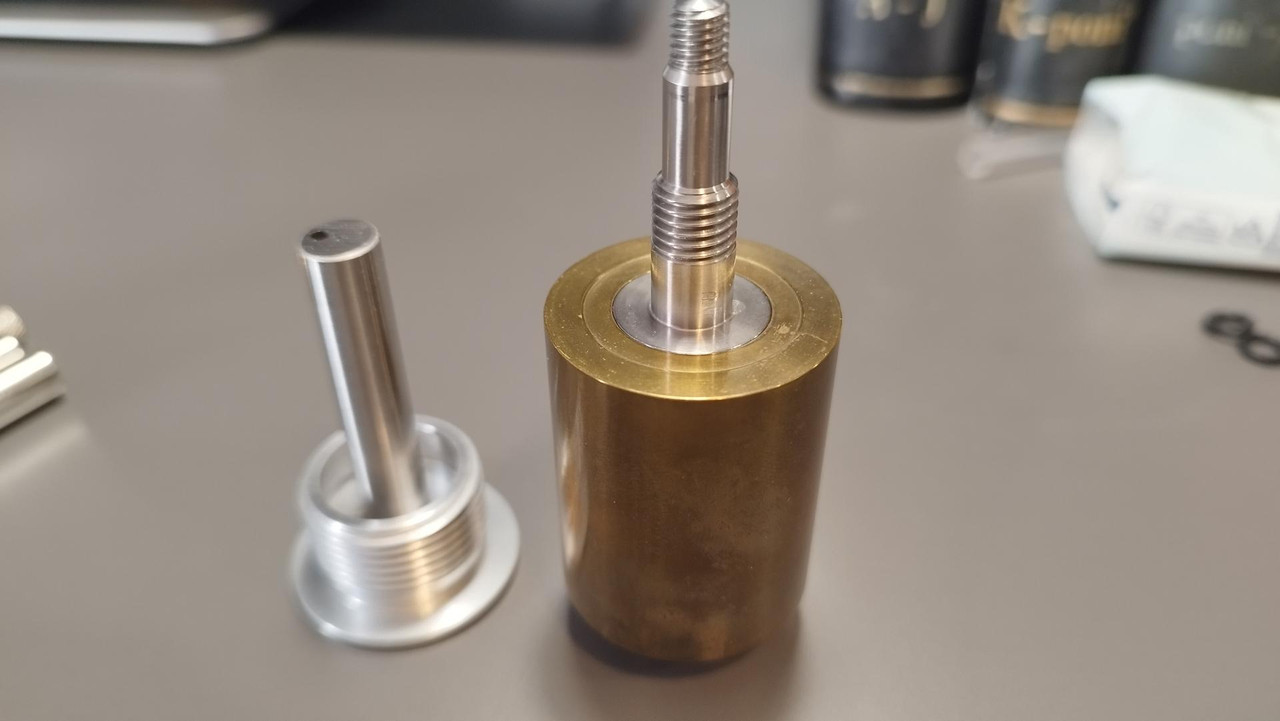

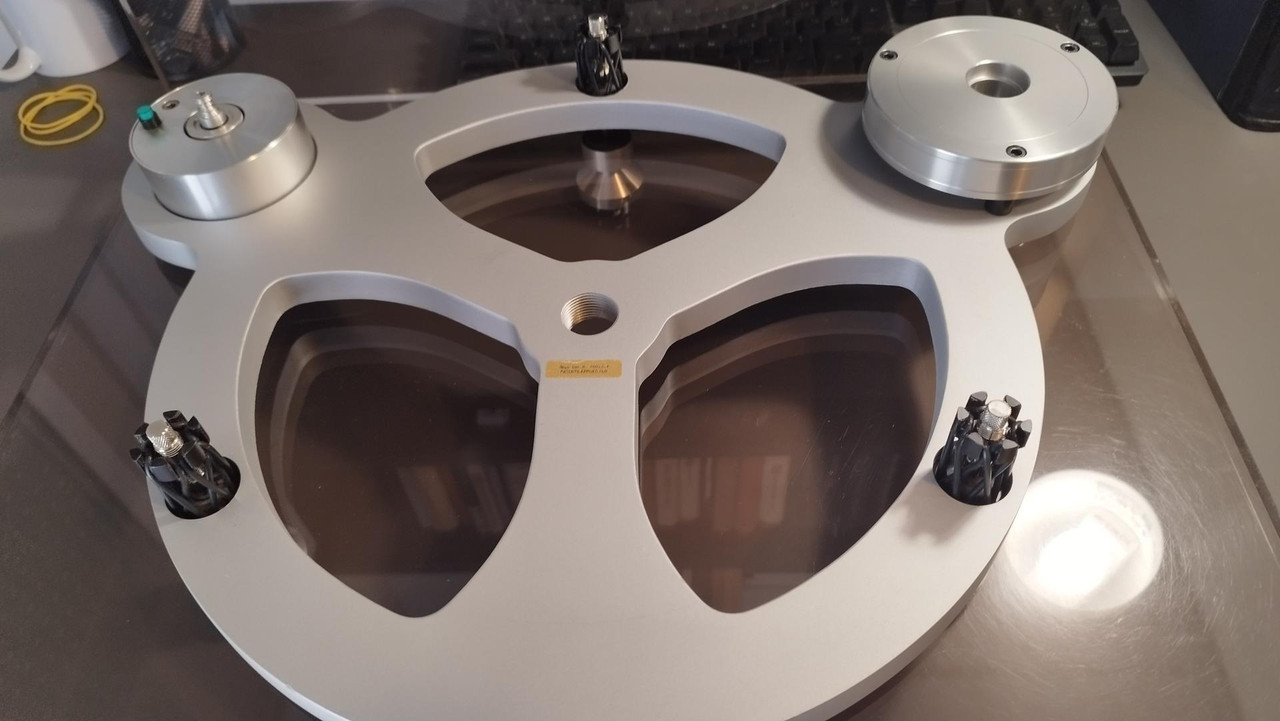

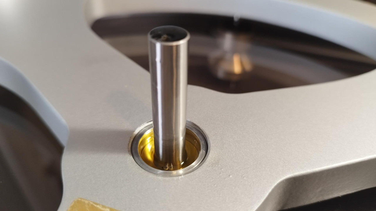

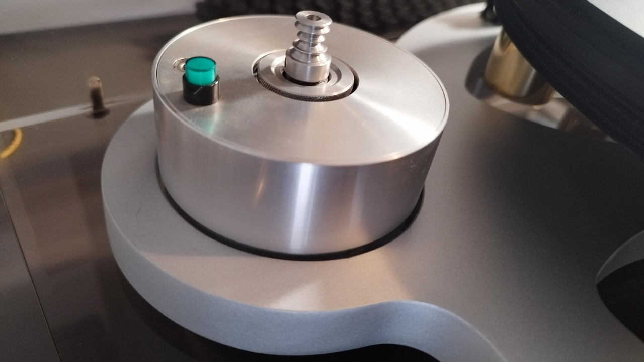

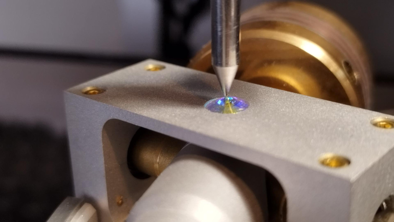

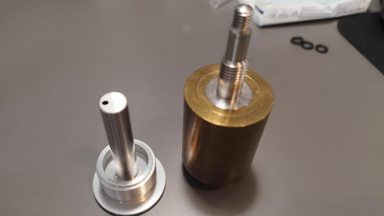

popolvuh Posted December 11, 2025 Author Report Posted December 11, 2025 Probno stavljanje subšasije na suspenziju. Na ovoj slici donji dio ležaja nije ušarafljen u subšasiju: Razlog što još nisam stavio donji dio ležaja je da mogu nivelirati subšasiju kao novi nivo u setupu: Niveliranje radim ne samo na subšasiji nego i na armboardu: Nakon toga donji dio ležaja ide u subšasiju. Ovdje se dobro vidi bazenčić u koji ide ulje, kao i obje rupe o kojima sam ranije govorio: Ulje koje je (službeno) preporučeno od strane Johna Michella. Michell je uvijek bio normalna firma koja ne prodaje maglu. Nikakvo magično ulje. Vrsta i proizvođač koje je preporučivao John: Ulje u bazenčiću. Stavlja se polako odozgora, da se namasti cijeli ovaj donji dio ležaja i da prođe kroz rupu gore i istisne zrak kroz unutarnji tunel. Čak se i vidi na slici kako mjehurić zraka dolje izlazi: Sada gore dolazi kuglica i gornji dio ležaja: Nakon toga gore stavljam tanjur i ručku jer tek tada kad imam punu težinu gore sa svih strana mogu podesiti suspenziju vrtnjom suspenzijskih tornjića: Provjera kako ručka sjedi na armboardu: Kada se sve montira, subšasija ne smije dodirivati kućište unutar kojeg je montiran motor niti u jednoj točki opsega. Kućište motora je ušarafljeno u akrilnu bazu: Quote

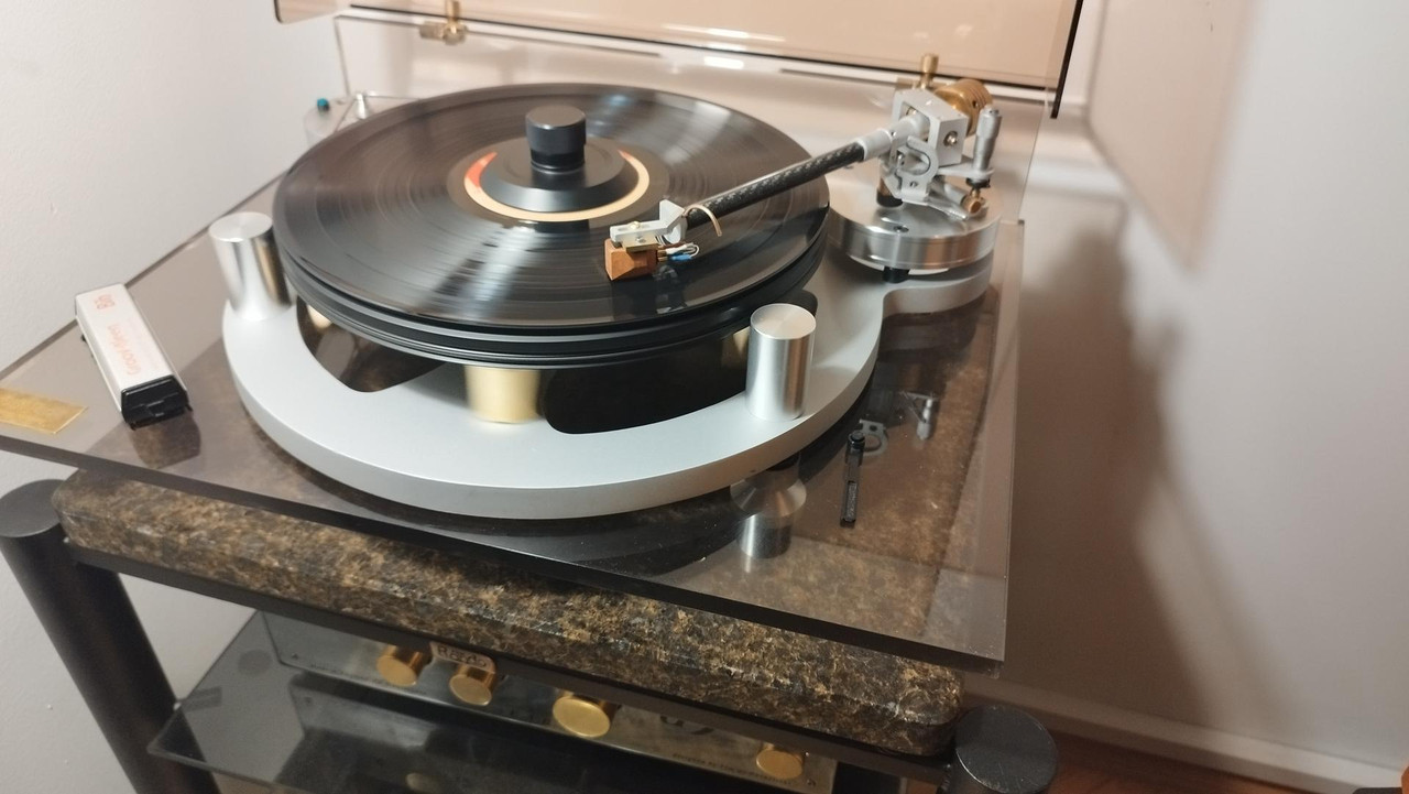

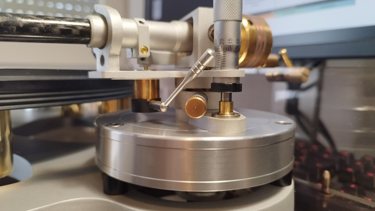

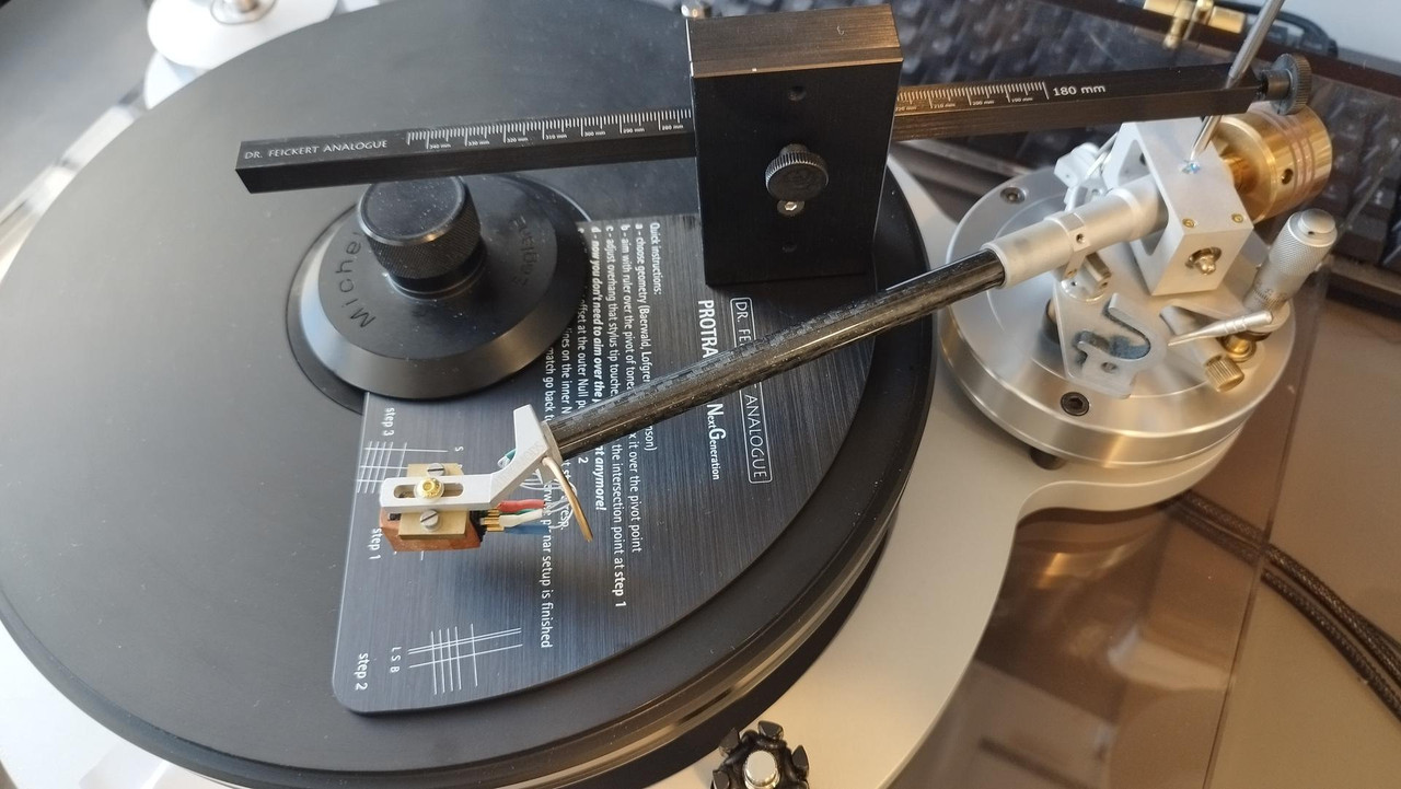

popolvuh Posted December 11, 2025 Author Report Posted December 11, 2025 Na kraju podešavanje geometrije zvučnice fensi protractorom, premještanje na stalak od varenog čelika i ploču od granita (ona je isto nivelirana) gdje će gram ponovno svirati: Spindle to pivot: Geometrija (sa starim protractorom sam definitivno malo promašio, kako se sada pokazuje): I finalno mjesto sviranja: Quote

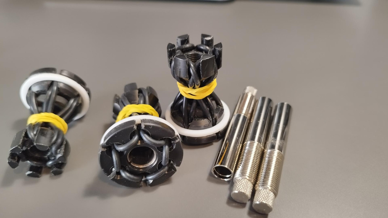

popolvuh Posted December 15, 2025 Author Report Posted December 15, 2025 Kako sam obećao - nekoliko riječi još o suspenziji. Izvorno se radi o djelu jednog umirovljenog strojara iz Walesa, a onda je on službeno dogovorio sa Truepoint audiom da se ta suspenzija "legit" prodaje. Ja nemam nikakve veze s tim gospodinom, iako smo neko vrijeme raspravljali na hi fi WigWam forumu, pa ga "znam" iz online svijeta. U svakom slučaju, nemam nikakvog razloga da hvalim (ili kudim) njegov izum, osim svojih zvučnih impresija. U svakom slučaju, radi se o suspenziji koja je kontroverzna po forumima i to, kako sam već napisao, prije svega među ljudima koji ju nisu probali. Razlog zašto je kontrovberzna potpuno razumijem. Naime, radi se o potpuno drugom konceptu od Michellove suspenzije. Originalna suspenzija se sastoji od opruga, koje trebaju biti podešene tako da Gyrova subšasija ima što je moguće više "klipni" pokret, ako se to tako kaže na našem jeziku (pistonic movement). Znači tako da gdje god se stisne subšasija/tanjur, da suspenzija radi gore-dolje, bez lateralnog pokreta. To je uvijek bio i najzeznutiji parametar za podesiti na Gyru kako treba i po mojem iskustvu nikada nije bio savršen. Ako Gyro ima manu u dizajnu, to je ova. Prema nekim pričama koje isto znam samo s foruma, neki ljudi koji su znali Johna Michella su govorili da je prije smrti i on navodno radio na nekim prototipima za bitno drugačiju suspenziju Gyra i Orbea jer je, naravno, bio svjestan svega ovoga. U svakom slučaju, službeno nikada ništa nije izdao. E sad, ova zamjenska suspenzija uopće nije na oprugama, nego je na gumenim O-prstenima, koji su križno isprepleteni. Subšasija još uvijek visi na njima, i kada se pritisne pojedini dio subšasije, postoji taj "rad" gume, ali samo na pritisak i nema tu nekog kretanja gore-dolje. K tome, način na koji su O-ringovi križno postavljeni između gornjeg i donjeg dijal suspenzije dovodi do toga da s ovom suspenzijom čak i kada bočno idete gurati subšasiju, ne možete ju pomaknuti. Znači bilo kakav lateralan pokret, npr. time što motor preko remena vuče subšasiju/tanjur na jednu stranu ne dolazi u obzir s ovom suspenzijom. To je velika prednost u odnosu na originalne opruge i način na koji su implementirane. U pogledu zvuka: - nijedna opća zvučna karakteristika ili opći karakter zvuka Gyra nije promijenjena. Kada bi bila, ne bih rabio ovu suspenziju jer mi se sviđa kako Gyro zvuči. Ovo je za mene temeljna stvar. I također, ovo je stvar u koju ljudi koji nisu probali ovu suspenziju najviše ne vjeruju, što nije čudno jer je sistem ove suspenzije potpuno drugačiji. Od onih koji jesu probali suspenziju, ja nisam našao doslovno nikoga tko kaže da je zvučni karakter Gyra promijenjen. Dalje, koji je zvučni upgrade? Ovo su moja zamjećivanja, ali u njima je također vrlo visoka razina konsenzusa onih koji jesu probali: - Za mene velik benefit u basu i mikrodetaljima - bas je definiraniji, još manje "one note" bas u odnosu na prije (ne da je prije bio takav, ali u tom smjeru je još poboljšanje) - bas ima jači "udar" - mikrodetalji su puno bolji - pod time mislim na stvari poput dva glasa koja pjevaju u nekom suzvučju, puno su međusobno razgraničeniji. To se čuje među instrumentima, čak i na elektroničkoj muzici. Detalji u zvuku su razaznatljiviji. - rekao bih i generalno da je definicija zvuka bolja To što sam gore naveo su benefiti u mojem sistemu i ne radi se o malim pomacima, nego vrlo značajnim. Prve četiri crtice su temeljne razlike u koje ne dvojim nimalo. Iskreno, radi se o takvom poboljšanju, da mi je čudno da Michell nakon smrti Johna Michella zapravo ništa nije razvijao u pogledu poboljšanja suspenzije za svoje gramofone jer ovakvi eksperimenti vrlo jasno pokazuju koliko se ovdje još zvuka može dobiti. Gyro je odlična baza sa odličnim temeljnim dizajnom i nekoliko stvari gdje nije idealan, ali gdje se sigurno može izvući još toga. Do nedavno je to bio gramofon koji je, ja bih rekao, svojom cijenom bio itekako ispod onoga što zvučno nudi. EDIT: Inače, što se izrade tiče, gornji i donji dio ove suspenzije je CNC obrađen delrin. Ova dva dijela su povezana gumenim O prsteinma. Donji dio suspenzije iznutra ima i jedan metalni prsten, koji relativno tijesno pristaje oko onoga što sam u svojim opisima gore nazivao "tornjićima" koji sjedaju na akrilnu bazu. Quote
