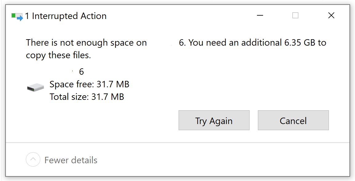

sweeT_Tooth Posted November 5, 2025 Report Posted November 5, 2025 Дакле као у наслову флеш меморија! Наиме меморија је исправна 100% ал' постоји проблем при пребацивању материјала. Слике било које величине као и МП3 музика могуће је пребацити ал' видео формати било да је филм или пак епизоде серија никако. Увек пријављује да нема довољно места а нпр. филм је 6GB. Дакле шта чинити и дал' је уопште могуће? Quote

Father Posted November 5, 2025 Report Posted November 5, 2025 16 minuta ranije, sweeT_Tooth said: ал' видео формати било да је филм или пак епизоде серија никако. Samo ga formatiraj kao FAT32 ili NTFS i moćiće da snima veće fajlove. FAT je ograničen. Quote
Father Posted November 5, 2025 Report Posted November 5, 2025 Ali kako si UOPŠTE uspeo da ga formatiranš na samo 32MB !!MEGABAJTA!! Da nije neka kineska kopija? Quote

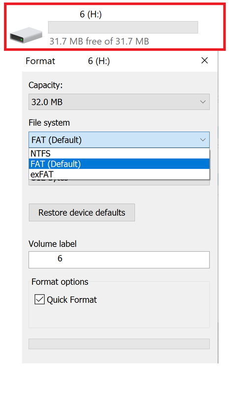

sweeT_Tooth Posted November 5, 2025 Author Report Posted November 5, 2025 13 minuta ranije, Father said: Samo ga formatiraj kao FAT32 ili NTFS i moćiće da snima veće fajlove. FAT je ograničen. Нема могућности FAT32 Quote
Delija Posted November 5, 2025 Report Posted November 5, 2025 exFAT, NTFS - ako se koristi na win-u. Quote
sweeT_Tooth Posted November 5, 2025 Author Report Posted November 5, 2025 10 minuta ranije, Father said: Da nije neka kineska kopija? Није копија 100%, добијена од особе чијем сам детету Деда Quote
sweeT_Tooth Posted November 5, 2025 Author Report Posted November 5, 2025 Just now, Delija said: exFAT, NTFS - ako se koristi na win-u. Чек да пробам, мада користим као меморија па у ТВ у једној од соба! Quote
sweeT_Tooth Posted November 5, 2025 Author Report Posted November 5, 2025 3 minuta ranije, sweeT_Tooth said: Чек да пробам Ма јок, неће па неће, сва три формата пробана! Quote

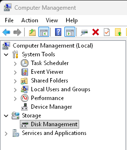

Father Posted November 5, 2025 Report Posted November 5, 2025 Probaj ovo da pronađeš pa tu da probaš da ne pristupaš nekoj particiji na tom flashu, ako je to uopšte moguće na flashu da se napravi Quote

sweeT_Tooth Posted November 5, 2025 Author Report Posted November 5, 2025 19 minuta ranije, Father said: Probaj ovo da pronađeš pa tu da probaš da ne pristupaš nekoj particiji na tom flashu, ako je to uopšte moguće na flashu da se napravi Изгледа да сам ипак Ја нешто заср'о 😇, на флешу су биле две партиције а онда Ја овако глуп/тупав на неки начин свео на једну целу и од тада почиње проблем! Особа од поверења која ми је задужена за све ПЦ софтвер проблеме није тренутно у држави тако да могу само да 😪 Quote

shon3i Posted November 5, 2025 Report Posted November 5, 2025 Ja koliko vidim flesh je formatiran na 32MB a ne 32GB. Treba preko nekog disk menadzmenta, srediti prvo particije. Uvek koristiti NTFS ili exFAT jer FAT32 podrzava maksimalno fajlove do 4GB. exFAT je sad opste prihvacen medju hardverom. Quote
sweeT_Tooth Posted November 5, 2025 Author Report Posted November 5, 2025 1 sat ranije, shon3i said: Treba preko nekog disk menadzmenta, srediti prvo particije. Треба! Quote
