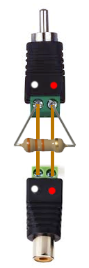

Aoxomoxoa Posted November 4, 2025 Author Report Posted November 4, 2025 Koju vrednost otpornika da uzmem za ovakvo povezivanje Quote
Nixie Posted November 4, 2025 Report Posted November 4, 2025 120k I paralelno kondenzator koji oćeš Quote

Aoxomoxoa Posted November 4, 2025 Author Report Posted November 4, 2025 12 minuta ranije, Nixie said: 120k I paralelno kondenzator koji oćeš Ne razumem ovo drugo za sta mi treba. A ne razumem ni prvo,ja sam mislio na istu vrednost,ali me ubedili da treba 33K Quote

Nixie Posted November 4, 2025 Report Posted November 4, 2025 28 minuta ranije, Aoxomoxoa said: Ja izgleda imam dve mogucnosti: prva je da se ubijem(a to necu),znaci ostaje druga mogucnost a to je da se odjavim sa foruma jer moj pileci mozak ne moze da ukapira proste cinjenice,pa samim tim smaram ostale clanove. Rekao sam šta treba da postigneš ekvivalentni ulazni otpor oko 33k, dodaš 120k paralelno internom otporniku 47k. Tačna vrednost je 110k ako je nađeš negde. 110k se takođe može dobiti paralelnom vezom dva otpornika od 220k, a to je već standardna vrednost, ima je svuda. Znači odeš u Kelco i kupiš dva otpornika 120k metal film, što sitnija po mogućstvu. Druga opcija je odeš opet u Kelco i kupiš 4 otpornika od 220k, dva i dva uvrtiš paralelno izvode i to su ti sad otpornici od 110k, 2 komada. Ovo drugo sa paralelnim kondenzatorima je korekcija optimalnog kapaciteta za MM glavu, ako treba. Ako ne treba nikom ništa. Kapacitet koji eventualno dodaš se sabira sa internim kapacitetom MM preampa i kapacitetom kabla od glave do ulaza MM pretpojačala. Sve je vrlo jednostavno, ne diži ruku na sebe i nemoj se odjavljivati, molim te. 😂 Quote
Aoxomoxoa Posted November 4, 2025 Author Report Posted November 4, 2025 2 minuta ranije, Nixie said: Rekao sam šta treba da postigneš ekvivalentni ulazni otpor oko 33k, dodaš 120k paralelno internom otporniku 47k. Ovo drugo sa paralelnim kondenzatorima je korekcija optimalnog kapaciteta za MM glavu, ako treba. Ako ne treba nikom ništa. Kapacitet koji eventualno dodaš se sabira sa internim kapacitetom MM preampa. Sve je vrlo jednostavno, ne diži ruku na sebe i nemoj se odjavljivati, molim te. 😂 Mislio sam da smanjim kapacitet na 5opF ili da dodam na 150pF,cisto da vidim da li i tu ima razlike.Dobro,prvo otpornik.Hvala najlepse. Quote
Nixie Posted November 4, 2025 Report Posted November 4, 2025 5 minuta ranije, Aoxomoxoa said: Mislio sam da smanjim kapacitet na 5opF ili da dodam na 150pF,cisto da vidim da li i tu ima razlike.Dobro,prvo otpornik.Hvala najlepse. E sad je jasnije. Da smanjiš kapacitet, to ne znam kako je izvodljivo, ali da dodaš uvek možeš paralelno tom otporniku. Za igranje u Kelco imaš jeftinih malih disk keramičkih kondenzatora raznih vrednosti. Znači 50pF, 100pF, 150pF itd. uzmeš po 2kom. Ako nađeš neku vrednost koja unapređuje zvuk, tražićemo posle kvalitetne film kondenzatore. https://kelco.rs/katalog/komponente.php?IDgroupweb=500 Quote
sweeT_Tooth Posted November 4, 2025 Report Posted November 4, 2025 10 minuta ranije, Aoxomoxoa said: Mislio sam da smanjim kapacitet na 5opF ili da dodam na 150pF,cisto da vidim da li i tu ima razlike. Ако постојећем паралелно додаш још један капацитивност ће бити повећана.. Не мораш да ми се захваљујеш! Quote
Krca44 Posted November 4, 2025 Report Posted November 4, 2025 Eto Nixie je racunao malo drugacije od mene pa svakako imas izbor. Na onim linkovima koje sam ti dao pronadjes da li imaju 120K otpor i to pazaris. Alternativa je ono sto ja napisao 36 Ohma jer je sa njim vrednost ukupna 32K9 a sa 120K u paraleli ukupna vrednost je nesto visa od 33K sto mu sve dodje na skoro pa isto jer je dovoljno blizu. To sto se radi spolja pa moze doci do nekog malog zujanja neka te ne brine jer to radis samo za probu da bi odredio sta ti treba u finalu. Quote

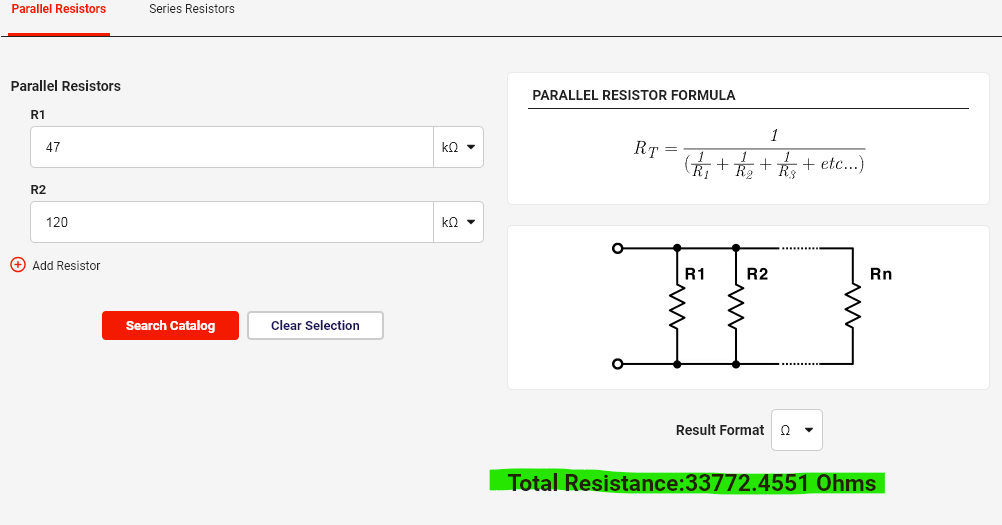

zflazar Posted November 5, 2025 Report Posted November 5, 2025 Javi rezultate please 😘 Da te ne muntaju sa raketnom fizikom, evo linka do kalkulatora paralelnih otpornika: https://www.calculator.net/resistor-calculator.html?pnumberinputs=47000 33&type=p&x=Calculate#parallel Quote
Krca44 Posted November 5, 2025 Report Posted November 5, 2025 imas i ovaj ovde : https://www.digikey.com/en/resources/conversion-calculators/conversion-calculator-parallel-and-series-resistor Quote

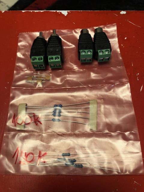

Aoxomoxoa Posted November 5, 2025 Author Report Posted November 5, 2025 Upravo kupljeno. Danas da se sastavi,a naredna dva dana kritickog slusanja. Quote
zflazar Posted November 5, 2025 Report Posted November 5, 2025 7 minuta ranije, Aoxomoxoa said: Upravo kupljeno. Danas da se sastavi,a naredna dva dana kritickog slusanja. Gde si kupio? Quote
sweeT_Tooth Posted November 5, 2025 Report Posted November 5, 2025 Е јеси се истрошио 520+ Динара! 👏 Quote
Father Posted November 5, 2025 Report Posted November 5, 2025 59 minuta ranije, Aoxomoxoa said: Upravo kupljeno. Danas da se sastavi,a naredna dva dana kritickog slusanja. Odlično, sve na broju. Samo povedi računa da sve bude dobro stegnuto tim šrafovima. Tu mislim na žicu i brkove otpornika, da ne bude lufta. Naravno ne pretezati previše jer je sve to nežno. Takođe bakarne žice koje su most obratiti pažnju na masu i signal obeležene sa + i - da se ne napravi kontrafaza i obezbediti razmak da se ne dodirnu tako paralelno postavljene. Quote
Aoxomoxoa Posted November 5, 2025 Author Report Posted November 5, 2025 4 minuta ranije, Father said: Odlično, sve na broju. Samo povedi računa da sve bude dobro stegnuto tim šrafovima. Tu mislim na žicu i brkove otpornika, da ne bude lufta. Naravno ne pretezati previše jer je sve to nežno. Takođe bakarne žice koje su most obratiti pažnju na masu i signal obeležene sa + i - da se ne napravi kontrafaza i obezbediti razmak da se ne dodirnu tako paralelno postavljene. Bice tako uradjeno,ima viska otpornika. Quote
Father Posted November 5, 2025 Report Posted November 5, 2025 1 minut ranije, Aoxomoxoa said: Bice tako uradjeno,ima viska otpornika. Uvek ih treba kupiti više pa upariti, ako se ima unimer. Za ovu probu to nije presudno. Orijentacija otpornika nije važna. Quote
