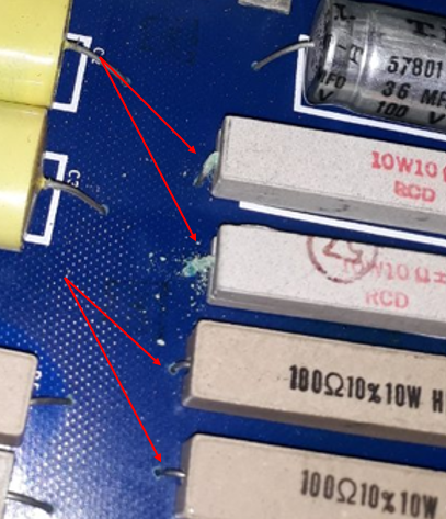

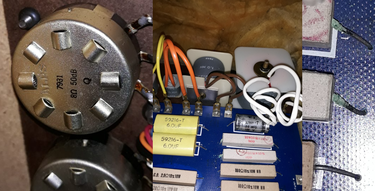

Gorfili Posted October 20, 2025 Report Posted October 20, 2025 Pozdrav svima! Ima nekoliko projekata na raznim forumima vezano za remont i poboljšavanje skrtenica za JBL L150. Uglavnom, najčešća modifikacija je dodavanje .01 polypropilene bypass kondova paralelno na postojeće... ili uz to, naravno zamjena svih kondenzatora i otpornika kvalitetnijim alternativama.. Postoje i potpuno nove gotove diy skretnice na ebay-u, sa ugrađenim premijum komponentama i materijalima... Ja bih želio da nađem neku optimalnu varijantu.. ne želim da štedim, ali ne bih ni da mijenjam ono što nije potrebno, prije svega zbog originalnosti. Međutim, ako mislite da bi neka modifikacija dala bolje rezultate, probao bih... Skretnice na mojim zvučnicima su u fabričkom, originalnom stanju. Svi drajveri rade lijepo i jednako se čuju na oba zvučnika. Potovi rade, lako se okreću i primjećuje se razlika kada se podešavaju. Ovo uglavnom navode kao slabu tačku ovih zvučnika, jer se vremenom potroše-izgore i ne mogu se očistiti ili popraviti. Na mojim zvučnicima su kao novi. Jedino što sam primijetio je oksidacija na nožicama 2 keramička otpornika koji su u low sekciji. Mislim da se radi o kvalitetu upotrebljene komponente, jer na drugom zvučniku toga nema, ali su otpornici ovi tamniji umjesto bijelih.. Šta mi preporučujete da uradim, koje komponente i gdje da poručim? Hvala! Quote

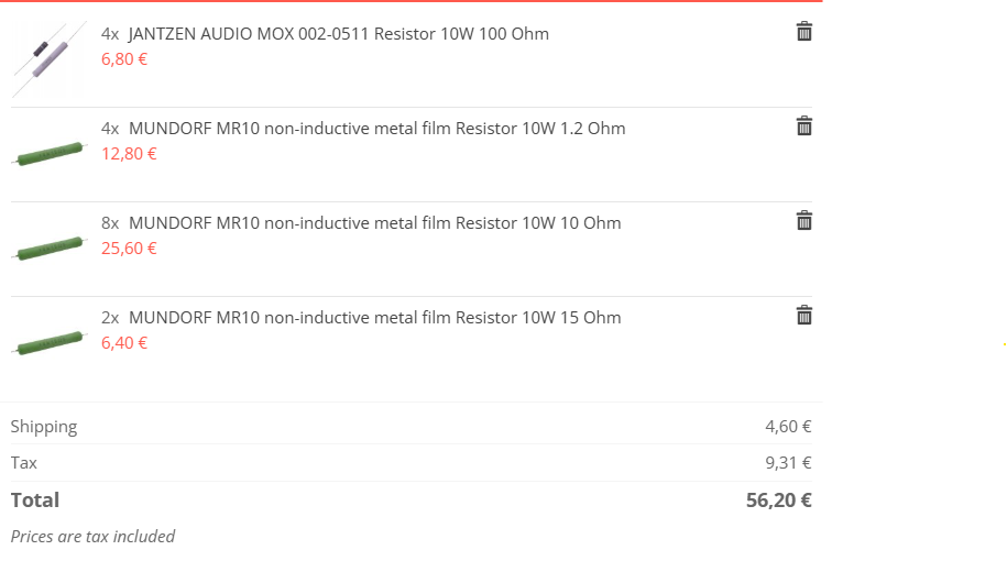

Father Posted October 20, 2025 Report Posted October 20, 2025 Za početak zameni sve te otpornike za MOX Mundorf (zelene) ili Jentzen. Vidi ko od njih nudi sve potrebne vrednosti. https://www.audiophonics.fr/en/film-resistors-c-6520.html Slušaj mesec dana sa tom promenom, pa možeš dalje... Quote

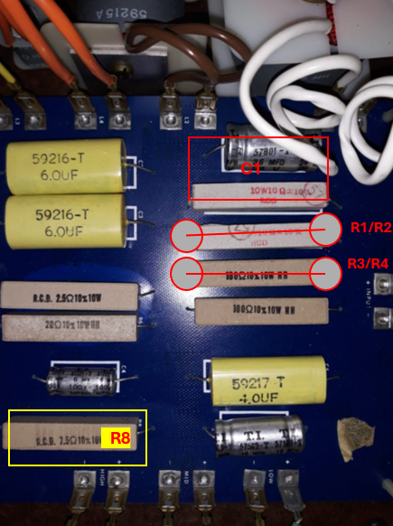

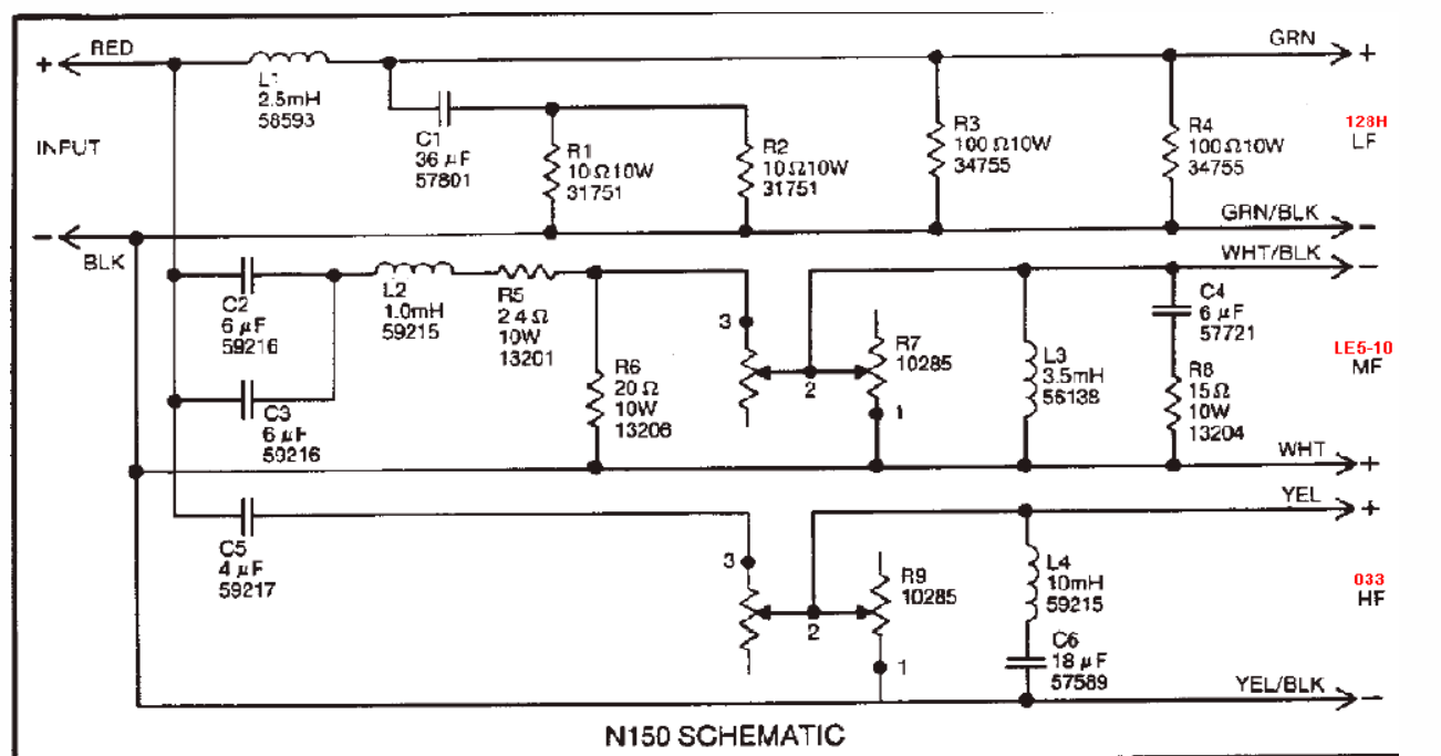

Gorfili Posted October 20, 2025 Author Report Posted October 20, 2025 Hvala! Vjerovatno bi trebalo da budem zadovoljan sa ovim kako jeste trenutno, ali želim da probam sa kvalitetnijim komponentama. Što se tiče otpornika, evo kako izgleda: - Za vrijednosti 100Ω; 10Ω i 15Ω imam opciju. - 2,4Ω pravim sa 2x1,2Ω redno (mada je originalno postavljen 2,5Ω, iako je na šemi naznačena vrijednost 2,4Ω) - 20Ω sa 2x10Ω takođe, redno @Father meni je logično da uz ovo u startu zamjenim i ova 3 elektrolita? Quote

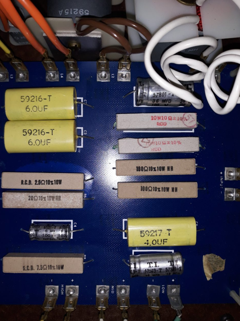

Nixie Posted October 20, 2025 Report Posted October 20, 2025 Džaba ti sve to ako struja i dalje prolazi kroz te žičane potenciometre. Prava stvar bi bila ukloniti te potenciometre. Ako ima negde neki takav projekat, to bi vredelo uraditi. Zameni elektrolite svakako jer su matori. Menjaj i sve to što je pozelenelo, kao da su dugo bili negde gde je velika vlažnost vazduha? Quote
Gorfili Posted October 20, 2025 Author Report Posted October 20, 2025 Ne bi trebalo da je džaba, barem ne za low sekciju, zar ne? Potove, koliko shvatam uglavnom premoste. Želio bih da ih slušam malo u mom prostoru, podesim kako mi najviše odgovara, pa da ih kasnijoj fazi premostim direktnom vezom preko odgovarajućih neinduktivnih otpornika, ali na način da se uvijek može vratiti u originalno stanje... Šta misliš? Koje kondenzatore kao alternativa elektrolitima? Naravno da su matori, bar 40+ godina.. Quote
Gorfili Posted October 20, 2025 Author Report Posted October 20, 2025 22 minutes ago, Nixie said: Menjaj i sve to što je pozelenelo, kao da su dugo bili negde gde je velika vlažnost vazduha? Ja nešto ne vjerujem da je to u pitanju.. onda bi svi bili u tom stanju. Na drugoj skretnici je postavljen jedan ovaj bijeli i drugi tamniji krem. Samo je na bijelom oksidacijia.. Mislim da je jednostavno lošijeg kvaliteta.. Ali nebitno, promijeniću ih sve svakako... Quote
Nixie Posted October 20, 2025 Report Posted October 20, 2025 Možda ti izvodi nisu dobro kalajisani, ili im ostalo neke hemije na izvodima. Potenciometri žičani mnogo loše utiču na zvuk. Ako ti oni ostanu, presudno će uticati. Quote
Nixie Posted October 20, 2025 Report Posted October 20, 2025 Imaš sličnih Jantzen Audio otpornika kod Marsaudio u Sloveniji. Jeftinije verovatno a i poštarina je manja. Ima i Jantzen bipolarnih elektrolita. Ja sam kod njih uzimao više puta Jantzen Silver Z kondenzatore, i bilo je povoljno. PS Nemoj praviti otpornike rednom vezom nego paralelnom. Recimo 4,7//5,1 /=2,45 ili 4,7//5,6=2,55. U tom slučaju su opet 2x5W umesto jednog od 10W. Ili uzmeš 2,7oma i doteraš vrednost parelenim vezivanjem recimo 22 oma 1W, ako u opšte i treba. Quote
sweeT_Tooth Posted October 20, 2025 Report Posted October 20, 2025 1 sat ranije, Gorfili said: 2,4Ω pravim sa 2x1,2Ω redno (mada je originalno postavljen 2,5Ω, iako je na šemi naznačena vrijednost 2,4Ω) 20Ω sa 2x10Ω takođe, redno Вредност добити/направити паралелном везом отпорника! Quote
Gorfili Posted October 20, 2025 Author Report Posted October 20, 2025 Kako paralelno?? kod otpornika? 2x10Ω paralelno biće 5? Quote
Nixie Posted October 20, 2025 Report Posted October 20, 2025 Pa da, 1/R1 +1/R2=1/R Imaš i online kalkulatora 22//220=20 I tu ovaj 220 može biti 1W, a 22 neka bude 10W I ovi Mundorf zeleni su valjda metal oksidni (MOX) isto ko Jantzen, a ne metal film kako piše tu na toj slici. Quote
Gorfili Posted October 20, 2025 Author Report Posted October 20, 2025 Da, ali meni treba 20Ω, to je 2x10 redno zar ne? Poslao sam mejl MarsAudio-u, tražio sam MKP 400V umjesto elektrolita.. To je ok zar ne? Quote
Nixie Posted October 20, 2025 Report Posted October 20, 2025 Pa ne verujem da ima mesta tu za MKP 400V, možda uspeš uglaviti nekako MKS 150V (poliester). I opet su problem vrednosti, 18uF i 36uF, to nije standardno, moraćeš više komada vezati paralelno. Recimo 15+3,3 i 33+3,3. Samo ne uzimaj ispod 150V kondenzatore, to su veliki i jaki zvučnici. Elektrolite ćeš teško naći preko 100VDC, to je onako, tek podnošljivo za 300Wmax. koliko piše. Ali realno, teško da ti zvučnici mogu izdržati toliko. Quote
Gorfili Posted October 20, 2025 Author Report Posted October 20, 2025 Kontam da ću uspjeti da uglavim, daje mi dimenziju 37x56mm za najveći. Trebalo bi da je kvalitetnija opcija je li tako? Ovi žuti fabrički su MKP? Zašto su stavljali 3 elektrolita umjesto kvalitetnije varijante? Ušteda ili veličina? Napr. stavili su 2 žuta od 6microF, a pored elektrolit opet od 6microF?? Quote
Nixie Posted October 20, 2025 Report Posted October 20, 2025 Žuti su poliesterski verovatno. A što su tako stavljali, pojma nemam. Verovatno ni oni ne znaju. 😁 Quote

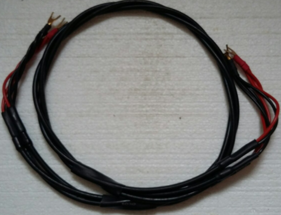

Nixie Posted October 20, 2025 Report Posted October 20, 2025 Stare skretnice čuvati za KP, originalni, nečačkani itd. Usput bih rekao da bi zamena tih kablova takođe donela dobar rezultat. Samo kažem. 🙃 Quote
Gorfili Posted October 20, 2025 Author Report Posted October 20, 2025 Pa to je samo da se zalemi u originalne rupe, šta tu ima da se pogriješi ili modifikuje.. može se uvijek vratiti u fabričko stanje Nova skretnica ima vjerovatno i nove konekcije za žice, plus dimenzije za nosače neće biti iste vjerovatno, + cijena.. Poliesterski su dobri... Quote
Gorfili Posted October 20, 2025 Author Report Posted October 20, 2025 28 minutes ago, Nixie said: I ovi Mundorf zeleni su valjda metal oksidni (MOX) isto ko Jantzen, a ne metal film kako piše tu na toj slici. deklarisali su ih kao metal film, ne kao MOX? MUNDORF MR10 non-inductive metal film Resistor 10W 1.2 Ohm - Audiophonics Quote
Nixie Posted October 20, 2025 Report Posted October 20, 2025 Za bas du dobri poliesterski (36uF) i za kompenzaciju impedanse na mid i visokim opet poliesterski (6uF i 18uF). Tako si se rešio elektrolita. 3,3+2,7=6 Redni na visokom i mid nek budu PP ako može (6+6uF i 4uF). Umesto 6+6 može 5,6+6,8 ili 10+2,2uF, a umesto 4uF neka ide 3,9uF+0,1uF bypass recimo Quote
