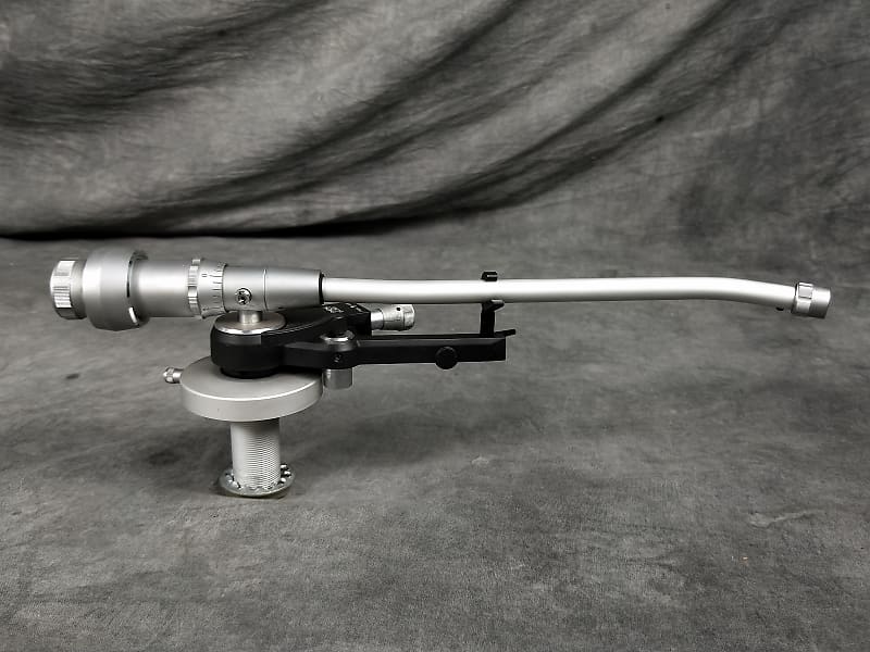

InSides Posted September 8, 2025 Report Posted September 8, 2025 On 5. 9. 2025. at 17:22, zflazar said: Da li postoji besplatan ručak zvani Budget 12" Ručka? OK. Ne besplatan ali da bude striktno u budžetu do 1.200€ uključujući i potencijalni servis ako se radi o nečemu što može izneti teškaše poput SPU/EMT i slično. Више њих. 1. Сијасет опција овде: https://samuraiaudio.com/collections/long-tonearm Рецимо ово што је и @neskor предложио: https://samuraiaudio.com/products/denon-dn-308n-long-tonearm?pr_prod_strat=e5_desc&pr_rec_id=300e05468&pr_rec_pid=8602565935321&pr_ref_pid=9122169225433&pr_seq=uniform Са све транспортом и даџбинама, унутар буџета. 2. Прерада 3009 у 3012: Донор ручица (SME 3009 S2 Improved) - ~€300; 12" цев и сет тегова (eBay линк) - ~€400; Пар SKF керамичких 618/9 лежајева - ~€50; AudioSilente хедшел конектор (ако није добар оригинални) - ~€95; Бронзани ножасти лежај (ако се ради о S2 Improved) - ~€0 (имам ја вишка, иначе је ~€50); Ожичење, конектори - ~€50; У најгорем (најскупљем) случају, ~€950. 3. Jelco SA-750LB https://www.cjm-audio.de/phono/tonarme/#cc-m-product-12834513412 ~€690 + транспорт Да се ја питам сада за "нову" ручицу која има EIA/SME/EMT конектор за хедшел? Купујем тај Џелко. Quote

pollux Posted September 8, 2025 Report Posted September 8, 2025 2 sati ranije, InSides said: Сијасет опција овде: https://samuraiaudio.com/collections/long-tonearm Super link. Ovaj Supex mi izgleda sjajno . Quote
