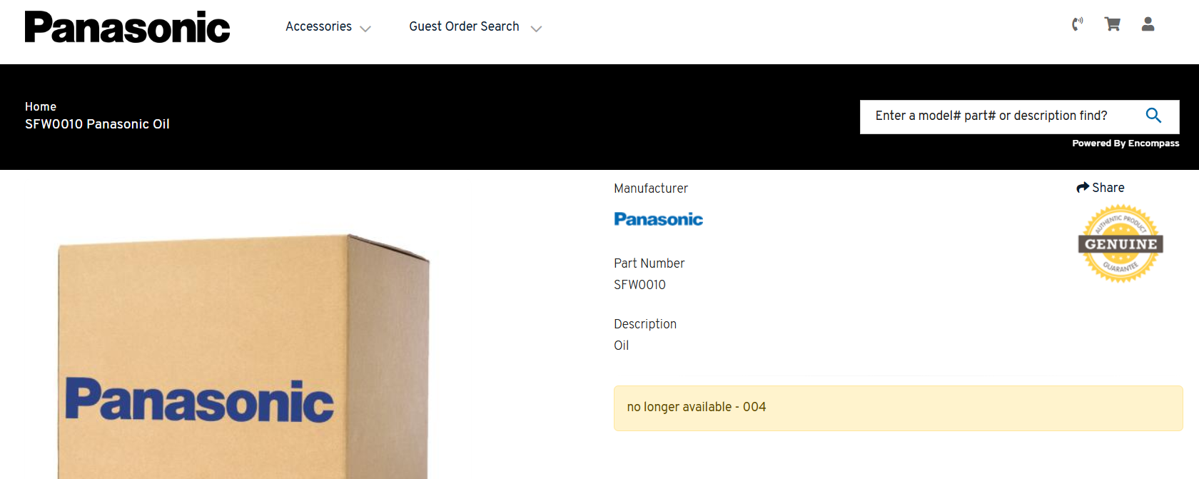

Gorfili Posted August 26, 2025 Report Posted August 26, 2025 Brendirani potrošni i servisni materijali uglavnom služe proizvođačima za zaštitu i zaradu.. Potrudi se da nađeš baznu specifikaciju tog 'technics' ulja i možda shvatiš da se ne razlikuje od ulja za podmazivanje trimera za bradu ili nekog drugog sličnog, dostupnog i jeftinog. Moje iskustvo je da su te stvari od nekog njihovog specijalizovanog proizvođača često kvalitetnije od onih koji nose brend uređaja.. Quote
sondek Posted August 26, 2025 Report Posted August 26, 2025 Ne pametuj i kupi brendirano ulje. Ne kosta 100 dukata. Nagledao sam se tih pametnih saveta na ustedi na ulju. Podmazuješ nesto jednom u par godina i onda gledaj kako da ustediš 2 evra... Srpska posla, ferari bi sami servisirali i sve znaju bolje od fabrike koji su truli kapitalisti i rešili su da ekonomskog tigra unište. Quote

VU metar Posted August 26, 2025 Report Posted August 26, 2025 7 sati ranije, picturesd said: Gde da nadjem Technics ulje? U Americi. kabusa.com 5,95$ Ima i mast. Quote
Gorfili Posted August 26, 2025 Report Posted August 26, 2025 Da, piše da je original na više mjesta, ali nigdje ne vidim technics/panasonic brend.. Prodaju po specifikaciji Quote

空也 Posted August 26, 2025 Report Posted August 26, 2025 Ulje koje je Technics koristio i prodavao pod oznakom SFW0 010 je Anderol 465. Quote
空也 Posted August 26, 2025 Report Posted August 26, 2025 Evo ga na Ebay: https://www.ebay.at/itm/267171590570 Quote

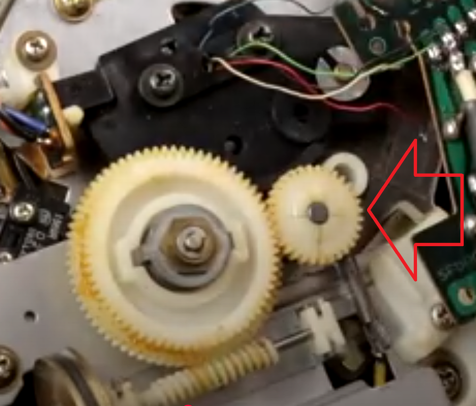

sweeT_Tooth Posted October 3, 2025 Report Posted October 3, 2025 On 28. 8. 2025. at 17:54, picturesd said: Sve je tu od delova, samo trebam cam gear da postavim u nulti polozaj dok je rucka u rest modu zakljucana. Није тако тај механизам прост. Наиме постоји посебна плоча за контролу положаја ручице уз помоћ опто сензора а исто тако и два микро прекидача. Обично је проблем у малом зупчанику кога погони велики а њега тз. ворм гир са мотора. Е тај мали зупчаник 'оће да пукне, као на слици; Наравно треба проверити положај црног точка са грбама у односу на микро прекидаче а и сам опто сензор! Quote
