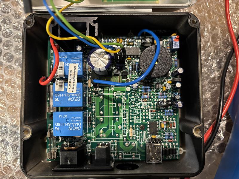

Willi Studer Posted August 16, 2025 Report Posted August 16, 2025 Pokušavam da pomognem drugaru oko lifta za podizanje i spuštanje lica u korpi, koji je pre nekoliko godina nabavio polovan. Radi se o konstrukciji s elektromotorom i pužnim mehanizmom na baterijsko napajanje. Električni sklop čine akumulator od 24V i punjač sa kolom UC3906N. Posle nekoliko godina nekorišćenja, situacija je sledeća: lift ne radi ni na adapteru ni na akumulatoru. Napon na bateriji je 7,5V, bez promene i posle 12 sati na punjaču. Na izlazu iz punjača je 24V. Čim se uključi napajanje, upali se indikator da je baterija puna, dok se indikator za punjenje u toku ne uključuje. Namotaji motora nisu u kratkom spoju. Svi kontakti i kablvi su ispitani i ispravni su. Zaključio bih da je akumulator propao, međutim, buni me što indikator statusa baterije na žičnom daljinskom upravljaču uopšte ne svetli, koji bi trebalo da pokaže punjenje, praznu ili punu bateriju. Svaki savet je dobro došao. Quote
Nixie Posted August 16, 2025 Report Posted August 16, 2025 Baterija 99%. Tako nizak napon je indikacija da je baterija otišla u večna lovišta. Meni je na jednom uređaju crklo IC za punjenje baterije. Može i to biti pa kao posledica preterano pražnjenje baterije i njeno stradanje. Quote
Willi Studer Posted August 18, 2025 Author Report Posted August 18, 2025 Hvala na odgovoru. Pokušao bih sa zamenom kola za punjenje jer ne daje osnovne indikacije kako sam napisao. Da li postoji lokalni izvor za UC3906N, akk znaš? Quote
Nixie Posted August 18, 2025 Report Posted August 18, 2025 To ne znam. Meni je trebao neki drugi (malecki SMD) punjač, kupio na Aliju i za čudo radi već nekoliko godina. Ako nije obsolite onda ga ima Mouser, DigiKey ... Quote
