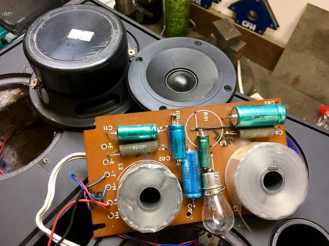

laky Posted November 12 Author Report Posted November 12 Ide zima radice se osvezavanje skretnice na 25-ci sta preporucujete. Quote
sweeT_Tooth Posted November 12 Report Posted November 12 Блокови ако могу да стану уместо биполараца и наравно сијалица, мада питање је и стање самог вешања обзиром да су из тамо неке '80! Quote
Nixie Posted November 13 Report Posted November 13 Ako želiš da zadržiš sličan zvuk, stavi svuda bipolarne elektrolite, kao što je u originalu. Kod nas ima da se kupi svuda F&T bilolarnih od 100V, onih crnih sa zlatnim slovima, sa aksijalnim izvodima. Trebalo bi da slikaš postojeću skretnicu kako bi se moglo išta više reći, i da se nađe ili nacrta šema. Žice zameniti i konektore, VDH CS12 i CS18 obično daju dobar rezultat. CS 18 do visokotonca, sve ostalo CS12. Što se sijalice za zaštitu visokotonca tiče, nisam siguran šta sa tim raditi, ostaviti ili zameniti otpornikom iste vrednosti? Ako se ukloni, zvuk će se promeniti, na bolje nadam se. Vešanja basića ako su loša, zameniti što sličnijim. https://ldsound.info/rft-br-25/ Quote
laky Posted November 13 Author Report Posted November 13 48 minuta ranije, Nixie said: Ako želiš da zadržiš sličan zvuk, stavi svuda bipolarne elektrolite, kao što je u originalu. Kod nas ima da se kupi svuda F&T bilolarnih od 100V, onih crnih sa zlatnim slovima, sa aksijalnim izvodima. Trebalo bi da slikaš postojeću skretnicu kako bi se moglo išta više reći, i da se nađe ili nacrta šema. Žice zameniti i konektore, VDH CS12 i CS18 obično daju dobar rezultat. CS 18 do visokotonca, sve ostalo CS12. Što se sijalice za zaštitu visokotonca tiče, nisam siguran šta sa tim raditi, ostaviti ili zameniti otpornikom iste vrednosti? Ako se ukloni, zvuk će se promeniti, na bolje nadam se. Vešanja basića ako su loša, zameniti što sličnijim. https://ldsound.info/rft-br-25/ zahvaljujem Quote
laky Posted November 13 Author Report Posted November 13 21 minuta ranije, sweeT_Tooth said: Ту сијалицу заменити са халогеном.. to mester. Quote
Nixie Posted November 13 Report Posted November 13 Izmeri otpor te sijalice, standardna za štop svetlo/migavac 12V 21W. Mislim da to treba ukloniti. Ugrejana u funkciji na 13,5V recimo kad radi motor treba da ima oko 1,6oma, a hladna ima manji otpor. Halogena mislim da nema svrhu, obe su loše za zvuk. Quote

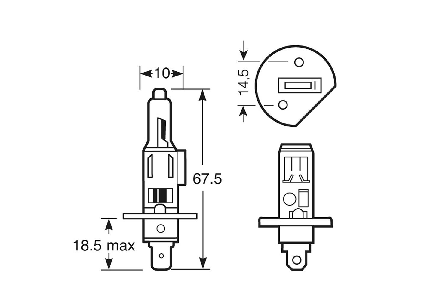

sweeT_Tooth Posted November 13 Report Posted November 13 Оригинална сијалица има веома дугачко жарно влакно и зато треба ставити халогену H1. Quote
Nixie Posted November 13 Report Posted November 13 Na vlasniku je da odluči. Ja sam skeptičan oko bilo kakvog vlakna na red sa tweeter. 😂 H1 je 55W sijalica, besmisleno i bez funkcije, plus je velika. Quote
sweeT_Tooth Posted November 13 Report Posted November 13 H1 је баш мала сијалица а при том'је далеко мања од оне праисторијске!. Quote
Nixie Posted November 13 Report Posted November 13 Ma gde manja ... ona je prečnika 25mm dužine 45mm Quote
sweeT_Tooth Posted November 13 Report Posted November 13 Tа сукњица се пажљиво скине............ Quote
