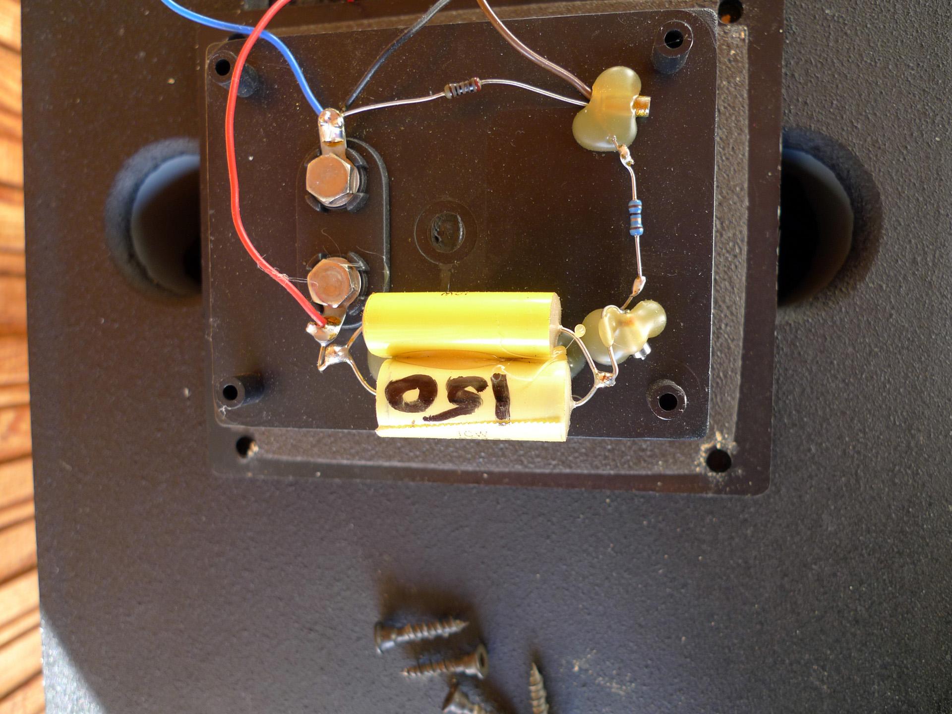

Šta li je unutra? Sigurno nema puno delova, oni su praktikovali jednostavnost. Ne nalazim ništa na netu o skretnici.

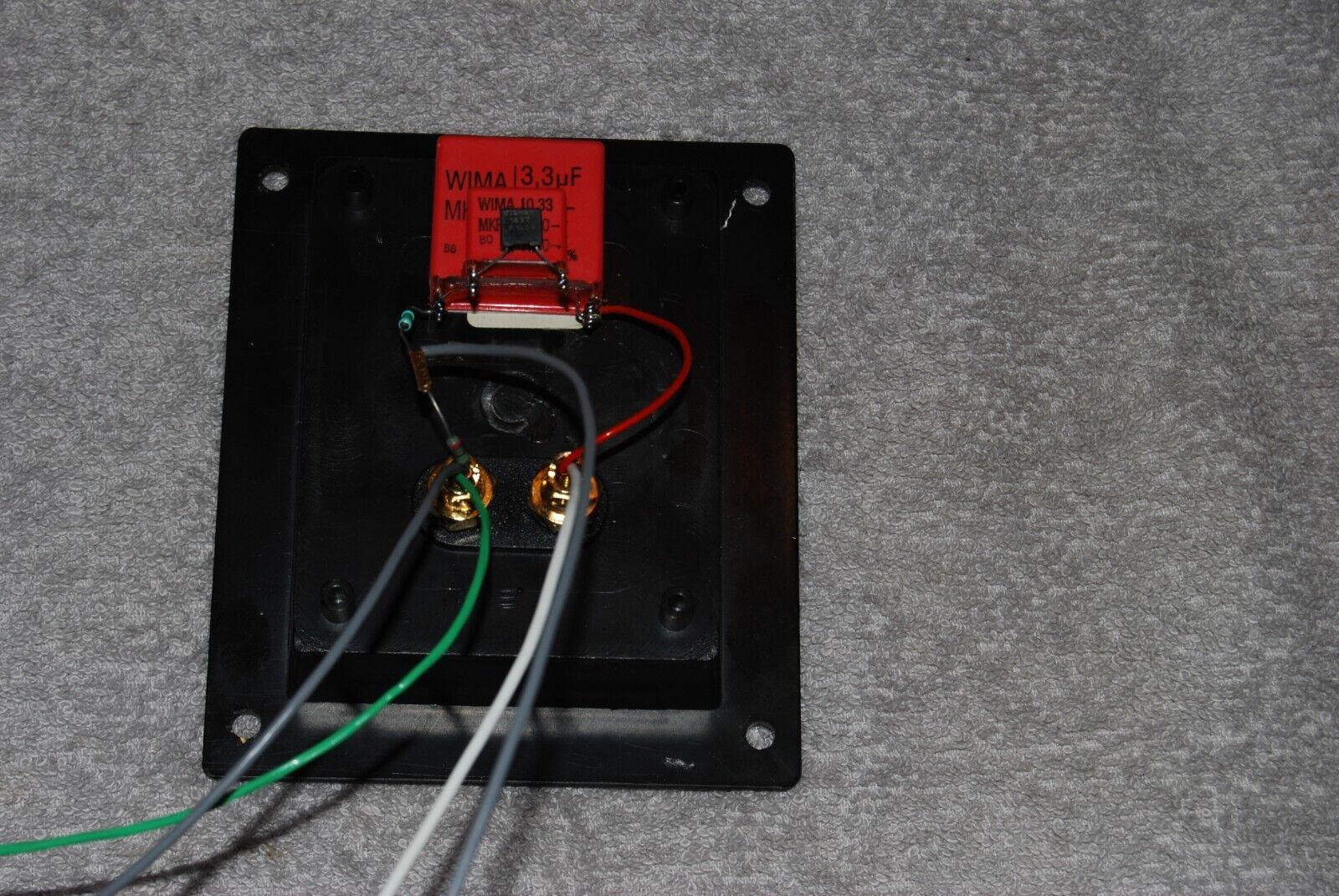

Našao sam "u arhivi" sliku sa neta upgrade-ovane skretnice i opis (pretpostavljam da nisu mnogo odstupili osim kvaliteta delova):
"Crossover was upgraded using WIMA (Made in Germnay) polypropylene MKP 10 capacitors (used in high-end manufacturers such as Mark Levinson & others),
bpassed with a.01uf Vishay MP1837 to remove any high frequency graininess and increase tweeter transparency.
Original capacitors were  chessy polyester type."

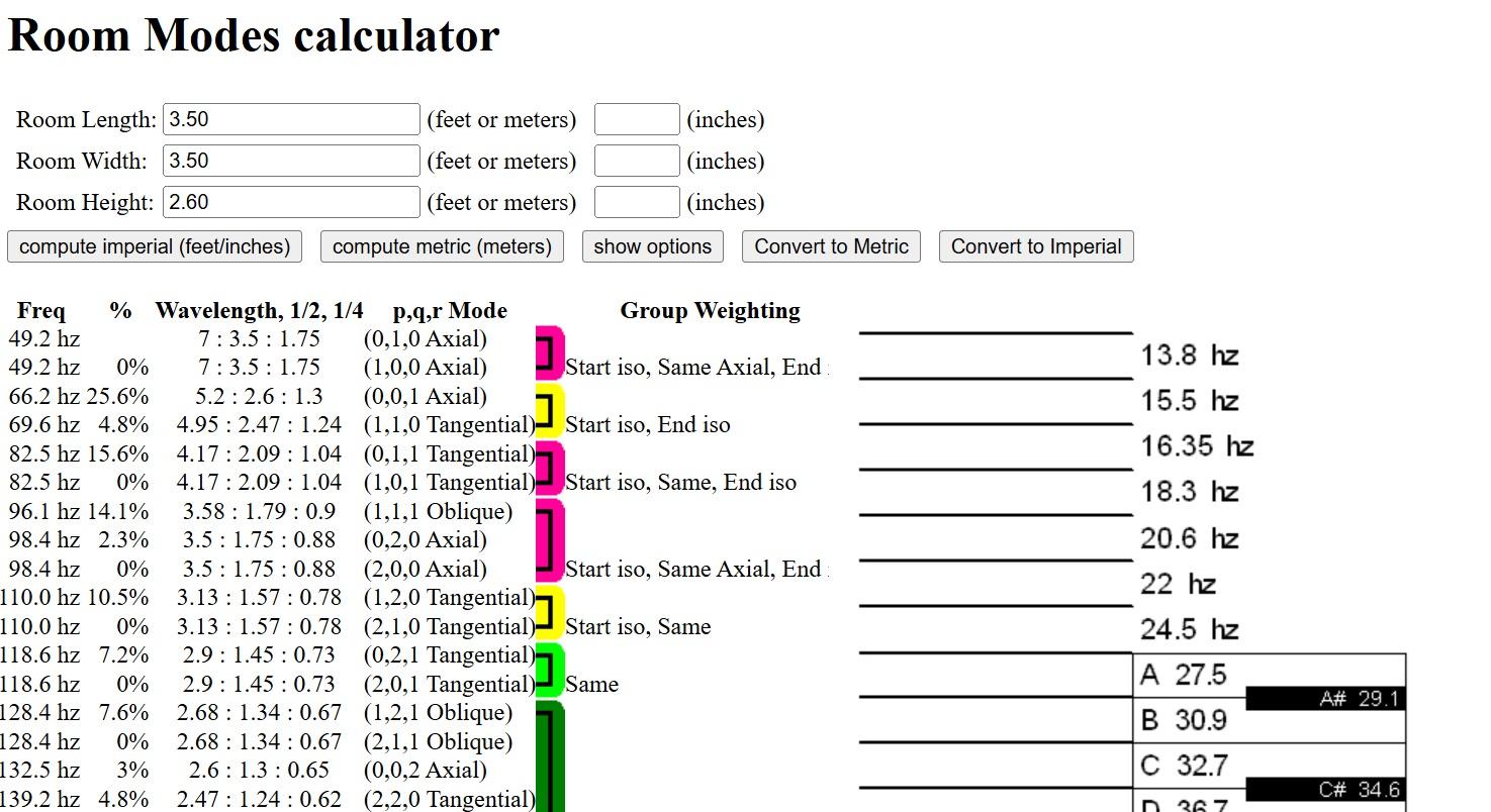

Napisao si lepo "radna soba 3.5m x 3.5m", ali ljudi precesto napisu dimenzije virtuelnog prostora u kom se slusa muzika, iako je to samo deo veceg prostora. Pa da proverim za svaki slucaj :)
Sa 20-25 cm od zida, dobar deo manjih kutija ce svirati sasvim soidno - ako se ne juri neka dubina pozornice i/ili scena. To ipak nije "zalepljeno" za zid.
Veci problem je kvadranta osnova sobe - i to vrlo zeznute dimenzije. Da ne kazem da tesko moze gore od toga :(

Vidi da li su to čelični šrafovi. Ne bi me čudilo. Ima tu još nečeg osim otpornika i kondenzatora.
Liči na neke spojnice?
L pad sa MF otpornicima od 0,6W prvi put vidim
