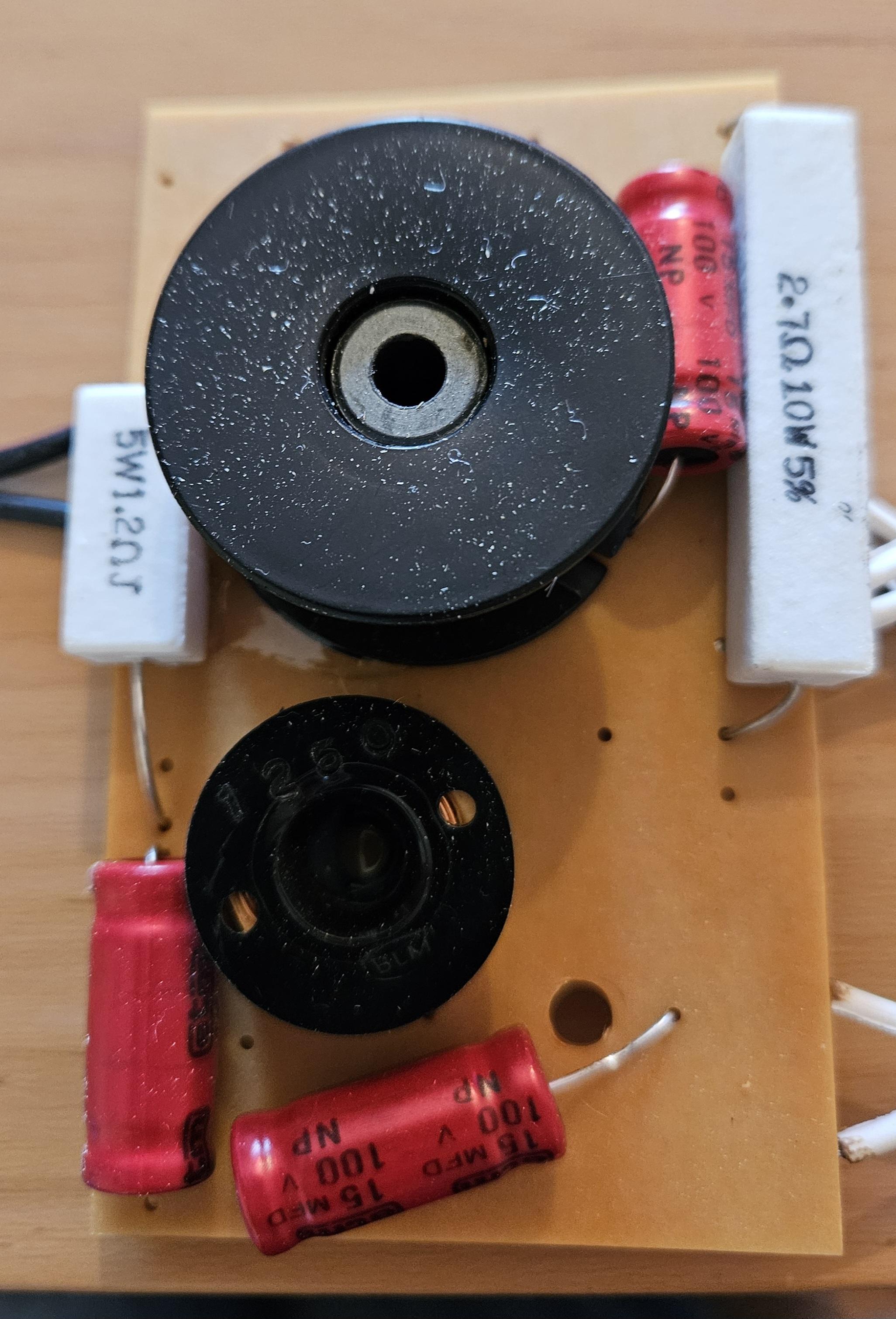

Nixie Posted June 29, 2025 Report Posted June 29, 2025 Proveri da nema negde neki prekid, loš kontakt ili lem pa na većem signalu zbog vibracija kreće da prekida. Pregledaj sve, negde postoji neki problem. Kakvi su kondenzatori na skretnici? Obično ekektroliti prave probleme. Može svašta biti, mada po opisu najviše liči na mehanički problem. Quote
vaskegm Posted June 29, 2025 Author Report Posted June 29, 2025 Ne razumem se u elektroniku. Skretnica je prosta, dvosistemska, na jedan izlaz su povezana 2 bassa paralelno po 8 oma, na drugi visokotonac 4 oma. Svi lemovi deluju puno, kako da kažem kvalitetno. Kondenzatori nisu naduveni. Mada planiram da sve na skretnicama zamenim... Quote

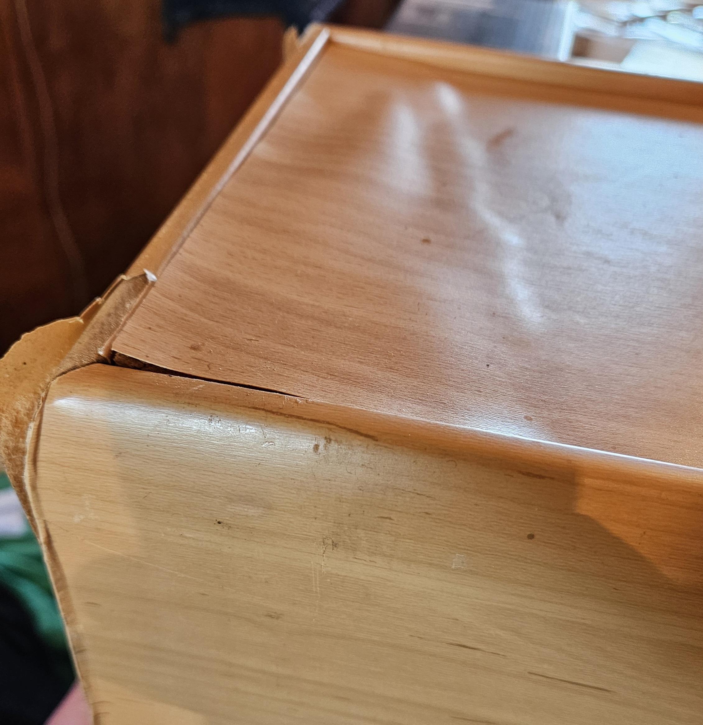

vaskegm Posted June 29, 2025 Author Report Posted June 29, 2025 2 sati ranije, Nixie said: To je verovatno za servis. Možda se i kutija negde razlepila. Treba sve pregledati. Jeste mehanički problem. G-din Nixie je u pravu. Kad pritisnem leđnu stranu dobro šakom izgubi se 90% lupanja. Ne bih da rasturam celu kutiju, da li bi pomoglo da zalijem spojeve lakom za parket, pa malo bitumina preko. Kutije nisu dampirane, samo vatelin ubačen onako... Quote

vaskegm Posted June 30, 2025 Author Report Posted June 30, 2025 12 sati ranije, Nixie said: Ja bih predložio da to zalepiš super lepkom iznutra, jer on prodire duboko kapilarno. Kupi kod Kineza na Aliju ono veliko pakovanje. Oni sa tim saniraju poluraspadnite zvučne kutije, izgleda mi uspešno. https://www.aliexpress.com/item/1005006899910921.html 5kom je 5$, verovatno je dovoljno za taj posao. Zato mi je pao na pamet uretan lak, tečan je, prodire a kad sastavi dva parketa, to niko ne može da odvoji. Sad sam otvorio ovu jednu kutiju, ne mogu da verujem da je to bilo iljadu maraka. Ožičenje menjam sigurno, izmerile ga švabe u milimetar, treba mi savet koji kabl kupiti. Inače ova kutija je preživela neku poplavu. Čukanjem zadnje stranice tačno se može utvrditi gde je razlepljena. Odoh za fen, celu foliju skidam pa će biti kitovanje i farbanje na kraju. Quote
Nixie Posted June 30, 2025 Report Posted June 30, 2025 Bogami ima posla tu raznog. Kupio si probleme samo. Zazor deluje preveliki za super lepak, tada se obično u zazor ubaci soda bikarbona četkicom, pa onda super lepak. Verovatno može i neki epoksi lepak, ali špric i igla pa dubinski punjenje spoja. Ili kompletno rasturanje, lepljenje i sastavljanje ponovo. Ne znam šta je od toga izvodljivo, a kutije nisu male. Za visokotonce VDH CS18, za ostalo VDH CS12, to ima u Korato na crvenom krstu. Quote

Nixie Posted June 30, 2025 Report Posted June 30, 2025 Kod nas imaš F&T bipolarnih elektrolita od 100V, samo kupi i zameni te stare. Mada ako nisu mnogo stari, ne moraš ni to. Skretnica im je ko deca na OTP da su pravila, možda skockati novu na parčetu nečega (klirit, šperploča ...). https://www.mgelectronic.rs/bipolarni?specs=6002&sos=false&data=true&orderby=20&pagesize=20&viewmode=list&Mid=0 Quote

zflazar Posted July 1, 2025 Report Posted July 1, 2025 ispuna samo sa lepkom/lakom će privremeno ugasiti požar ne verujem da ne postoji rizik da se spoj odvoji pri sledećoj promeni temperature/vlažnosti vazduha. Kritičnu razlepljenu/rasklimanu stranu možda ne bi bilo loše iznutra uz mere lepljenja fiksirati i sa okvirom koji čine letve sa šrafovima za drvo koji spajaju bočne i razlepljenu zadnju stranu. Od alata treba šrafilica i fleksibilni držač bitova. Od lepka bi preporučio Bison Epoxy dvokomponentni lepak. Quote
vaskegm Posted July 1, 2025 Author Report Posted July 1, 2025 12 sati ranije, Willi Studer said: Ekseri svakako ne, ali vijci zajedno sa lepkom će to učvrstiti kako treba. Tako je i urađeno. Špricom i debelom iglom ubacivano obično belo tutkalo u više navrata, lepo uvlači kapilarno. Posle sam na spojevima utrošio nekoliko crnih gipsarskih vijaka, lepo isteralo višak lepka i neka ga tako. Quote
vaskegm Posted July 1, 2025 Author Report Posted July 1, 2025 1 sat ranije, zflazar said: ispuna samo sa lepkom/lakom će privremeno ugasiti požar ne verujem da ne postoji rizik da se spoj odvoji pri sledećoj promeni temperature/vlažnosti vazduha. Kritičnu razlepljenu/rasklimanu stranu možda ne bi bilo loše iznutra uz mere lepljenja fiksirati i sa okvirom koji čine letve sa šrafovima za drvo koji spajaju bočne i razlepljenu zadnju stranu. Od alata treba šrafilica i fleksibilni držač bitova. Od lepka bi preporučio Bison Epoxy dvokomponentni lepak. Urađeno običnim lepkom za drvo. Vijke sam ušrafio spolja s obzirom da sam skinuo fabričku foliju i biće kitovanje i farbanje. Quote

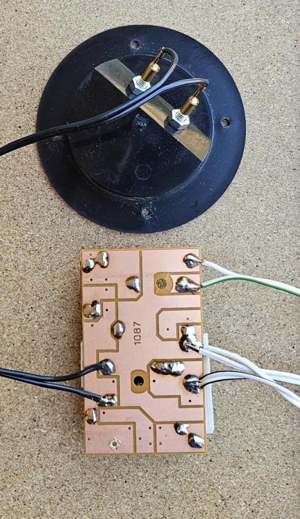

Nixie Posted July 1, 2025 Report Posted July 1, 2025 10 sati ranije, Willi Studer said: To su 2 1/2 sistemski zvučnici. Nešto između dvo- i trosistemskih. Po skretnici se ne bi reklo. Liči mi na MTM D Appolito, znači 2way. Drajveri su Westra, Nemački valjda? Skretnica na visokom je izgleda trećeg reda, jedan otpornik ispred za prigušenje, a na basu prvog reda sa kompenzacijom rastuće impedanse. Vioski bi trebalo da je u kontra fazi za taj slučaj. Al nema slike PCB odozdo pa nisam siguran. Quote
