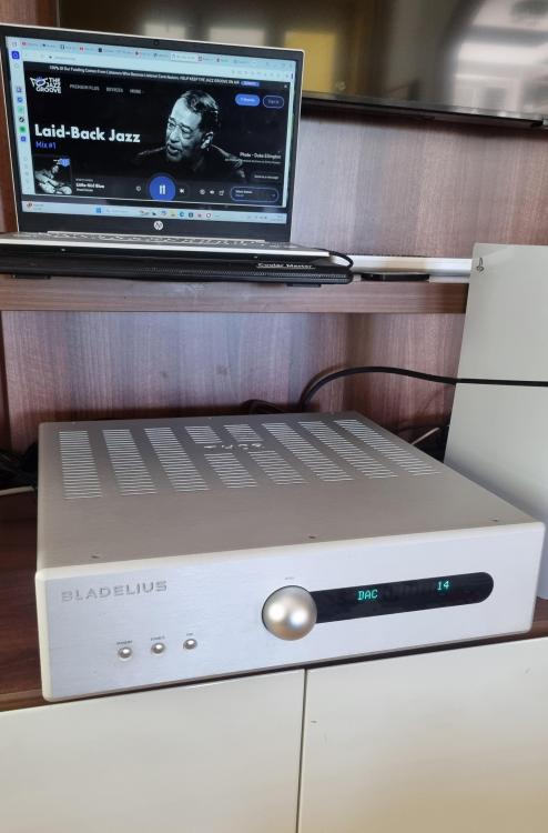

durd Posted June 6, 2025 Report Posted June 6, 2025 Situacija je sledeća javlja mi se greška na slici totalno random, na svakih 5 minuta ugasi se zvuk uz klik na od 15ak sekundi do par minuta, uključuje se neka zaštita koje pojačalo ima, DA li neko ima ideju šta se dešava , tj susretao se sa sličnom situacijom ili pojačalom , ili da mi preporučite nekog majstora servisra koji bi znao to da reši.... Quote
durd Posted June 6, 2025 Author Report Posted June 6, 2025 na prvi pogled sve deluje ok i merenja su ok navodno Quote
durd Posted June 6, 2025 Author Report Posted June 6, 2025 greška se uključije i kada su na pojačalu isključeni svi ulazi a i zvučnici... totalno random. a da pojačalo je kupljeno polovno od Slobe BM audio sa godinu dana garancije i radilo je ok skoro 10 godina Quote

Nixie Posted June 8, 2025 Report Posted June 8, 2025 Zašita reaguje verovatno na pojavu nedozvoljeno visokog nivoa DC napona na nekom od izlaza pojačala. E sad za to može biti više razloga. Od nekog lošeg spoja ili lemnog mesta, do oscilovanja ili otkaza neke komponente. Nije isključeno da je uzrok u nekom drugom uređaju povezanom na pojačalo jer je kompletno DC spregnuto od ulaza do izlaza. Ovo poslednje se lako detektuje, otkače se svi ulazi i posmatra pojačalo. Ako se zaštita ne uključuje bez prilključenih izvora zvuka, onda nije do pojačala. Ako se opet uključi, pojačalo mora na servis. Poželjno je meriti DC offset na pojačalu (oba izlaza za zvučnike) bez signala da se vidi ima li kakve nestabilnosti. Quote

Nixie Posted June 8, 2025 Report Posted June 8, 2025 E da, kad ne pročitah sve, ko mi kriv. Onda treba proveriti DC napon na izlazima kad je "golo" pojačalo u pogonu. Deluje kao klasično pojačalo AB klase. Sa predimenzionisanim napajanjem, što pozdravljam. Samo mu je skroman izbor opampa, a za preamp je bolje imati odvojen manji trafo nego gomilu sekundara na istom trafou sa snagašem (za te pare). Quote

sweeT_Tooth Posted June 8, 2025 Report Posted June 8, 2025 Проверити ДЦ на самим каналима јер су излази затворени релејем или релејима....Мада ако су преамп и излани степени директно (ДЦ) спрегнути могуће да и са преампом нешто није у реду!Послато са M2006C3MNG помоћу Тапатока Quote
