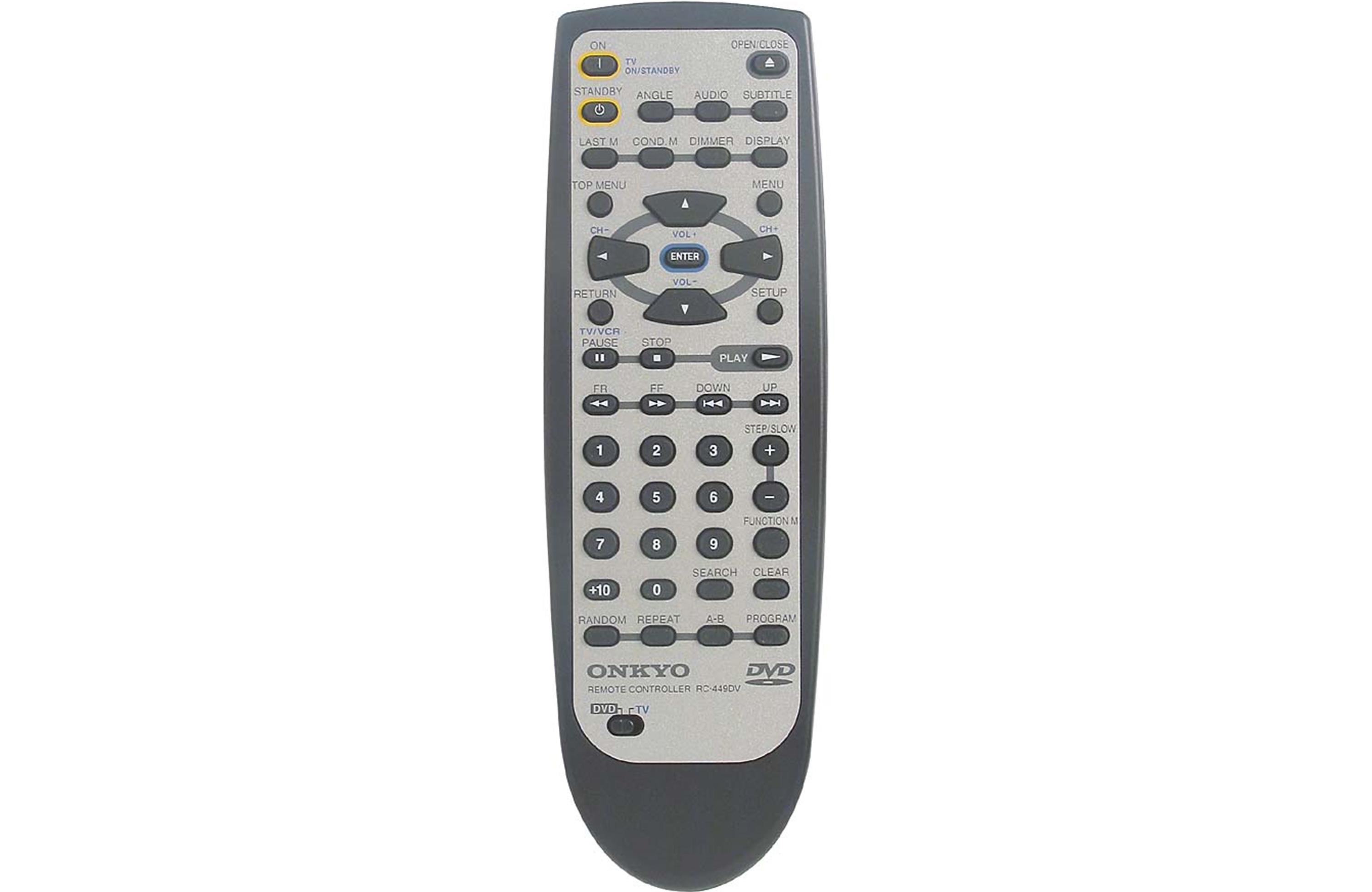

sweeT_Tooth Posted May 29, 2025 Report Posted May 29, 2025 Јел поседујеш оригинилни даљински?Послато са M2006C3MNG помоћу Тапатока Quote
zek Posted May 29, 2025 Report Posted May 29, 2025 10 minuta ranije, fuyshe said: Realistic bi trebalo da je u redu Da nisi slučajno povezao na Phono ulaz koji je za gramofon (Realistic ima samo 3 ulaza - Tape, Phono i Aux). DVD povezuješ na Tape ili Aux ulaz. Quote
fuyshe Posted May 29, 2025 Author Report Posted May 29, 2025 6 minutes ago, giZ_Mo said: Јел поседујеш оригинилни даљински? Послато са M2006C3MNG помоћу Тапатока Nemam ali ako će što pomoć, mogu da pogledam po netu. Quote
fuyshe Posted May 29, 2025 Author Report Posted May 29, 2025 4 minutes ago, zek said: Da nisi slučajno povezao na Phono ulaz koji je za gramofon (Realistic ima samo 3 ulaza - Tape, Phono i Aux). DVD povezuješ na Tape ili Aux ulaz. Nisam na phono nego na aux ili tape. Sony radi bez problema, Onkyo prdi. Quote
zek Posted May 29, 2025 Report Posted May 29, 2025 6 minuta ranije, giZ_Mo said: Јел поседујеш оригинилни даљински? Na daljincu ima podešavanje jačine, ali je samo pitanje da li to radi na DVD-u ili na TV-u, jer je daljinac zajednički za oba uređaja. Quote

fuyshe Posted May 29, 2025 Author Report Posted May 29, 2025 7 minutes ago, zek said: Na daljincu ima podešavanje jačine, ali je samo pitanje da li to radi na DVD-u ili na TV-u, jer je daljinac zajednički za oba uređaja. Hvala, pogledaću. Quote
