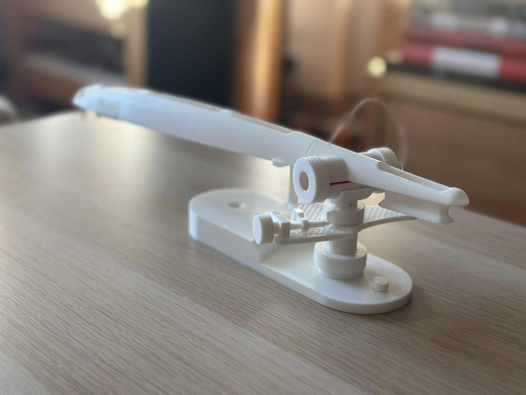

InSides Posted July 3, 2025 Author Report Posted July 3, 2025 Верзија за @Igor_xxxx-ов грамофон, прилично нижа од стандардне. Разлика је у томе што ова верзија нема код себе интегрирани VTA-on-the-fly механизам, и има нешто краћи вертикални стуб. Quote

InSides Posted July 3, 2025 Author Report Posted July 3, 2025 Ма нек заврши, нек копирају. Кад може лик са пар цеви, пар ужади и неколико 3D компоненти да продаје ручицу за 13,000 фунти зато што ју је Фремер похвалио, свашта иде. Мени је циљ што више људи да добију доступну, а квалитетну ручицу. Quote

InSides Posted July 3, 2025 Author Report Posted July 3, 2025 Ако се ништа друго не промени, ваљда би резултат био катастрофалан. Мени се веома допада како ово сада свира. За пар недеља, требали би добити и пар утисака од @Igor_xxxx-а. Quote

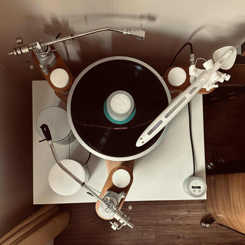

Igor_xxxx Posted July 11, 2025 Report Posted July 11, 2025 On 7/3/2025 at 8:03 PM, InSides said: За пар недеља, требали би добити и пар утисака од @Igor_xxxx-а. Nisu trebali par nedelja, dovolno su bili par dana Rucica je montirana, podesena i na njoj svira Denon DL-103R. Sa obzirom da su mi audio i srpski jezik malo slaba strana, bicu kratak i nadam se dovoljno jasan Ergonomija Setap je veoma jednostavan, iako je bilo malo teze podesiti tocne nagazne sile, jer visina igra velika uloga u tome (InSides zna to bolje objasniti ). Rucica je izuzetno lagana, a istovremeno tako rigidna i chvrsta.Okretanje je izvanredno glatko i trebalo mi par dana da se naviknem. Kako zvuci? Izvanredno i za mene mnogo bolje od nashih vec odlicni 3012R. Kad smo to raschistili, sad malo vishe impresije: Detalji.Neverovatna kolicina na novi detalji u muzici, a da se zvuk ne ukruti ili bude naporan.Nikada nisam mislio da Denon 103R moze tako da zvuci i biti toliko detaljan. Dinamicnost je odlicna, u kombinaciji sa velika prirodnost zvuka osechaj je da su instrumenti tu pred vama i da sistem ne postoji - sta je potvrdio John Coltrane - Crescent, bubnjevi i saks su bili izuzetno realniji nego prije. Mikro, makro dinamicnost je isto taka impresivna, svih sitne detalje su bolje definirani i kompletiraju muzicnu sliku.Svaka nota pocnuje i prestaje u tocnom trenutko, bez ikakvog oduglovachenje. Ruchica na plochi se ponasa kako da je bukvalno zavarena.Nema skoro nikakvo nepozeljeno dvizenje u bilo kojoj pravci, osim onog sta treba. Ovo bi bilo na kratko sta bi imao sada da pishem, ima josh da se pricha, al za sada to je to Ima tu josh prostor za unapredzenje i vech smo pricali sa InSides koji bi bili naredni koraci, al ono sto je dosad InSides uradio je izvanredno, kad "prototip" zvuchi ovako fenomenalno. InSides, svaka cast. Quote

InSides Posted July 11, 2025 Author Report Posted July 11, 2025 Ово је ручица високе ефективне масе. Једина ствар са којом не бих гарантирио синергију су Moving Magnet звучнице високе комплијансе. Quote

VU metar Posted July 12, 2025 Report Posted July 12, 2025 Ručica je 12 inčna? Za Technics 1210 bi se radila 9" ili neki adapter za 12"? Kako je rešen antiskejt? Quote

InSides Posted July 12, 2025 Author Report Posted July 12, 2025 2 sati ranije, VU metar said: Ručica je 12 inčna? Za Technics 1210 bi se radila 9" ili neki adapter za 12"? Kako je rešen antiskejt? Ручица је дизајнирана да се може лако штампати и као 9", и као 10" и као 12". Веће од тога не може на не-индустриском принтеру. Око компензације за скејтинг силу, више детаља овде: https://pinkfishmedia.net/forum/threads/adventures-in-3d-printing-a-tonearm-how-to-move-fast-and-break-things.304807/post-5630233 И овде: https://pinkfishmedia.net/forum/threads/adventures-in-3d-printing-a-tonearm-how-to-move-fast-and-break-things.304807/post-5630991 1 sat ranije, Krca44 said: Mene zanima isto za Lenco L75, da li je moguce prilagoditi rucku tako da ide umesto originalne u istu rupu na originalnoj shasiji ( prema poznatim dimenzijama za pivot to spindle i overhang & ofset itd. ) ? Informativne prirode zasad, moze li se uraditi ? Свакако да може. Једино се због висине можда неки механизми морају изоставити (рецимо VTA). Која је висина од горње плоче за монтажу ручице (armboard) до горње површине тањира? Quote
