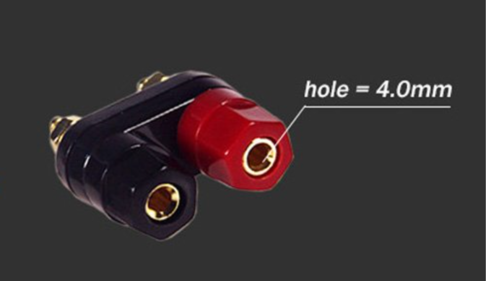

petrovicivan Posted May 1, 2025 Report Posted May 1, 2025 Poručio sam sa Alija CMC konektore i kada su stigli krenem da ih ubacim u pojačalo ali neće. Onda pogledam a oni ustvari imaju klin po sred ovog kanala koji bi trebao da bude prazan. Jesam li to omašio vrstu ili ima neka fora da izvadim ovaj klin? Valjda se vidi na ovoj slici Quote
sweeT_Tooth Posted May 1, 2025 Report Posted May 1, 2025 1 minut ranije, petrovicivan said: Jesam li to omašio vrstu ili ima neka fora da izvadim ovaj klin? Скини то сребрно да видимо унутра, изгледа да су универзални, ил' споља ил' унутра конектовање! Quote
zek Posted May 1, 2025 Report Posted May 1, 2025 Ne znam zašto bi taj klin unutra smetao da se konektor ubaci u 4mm otvor na zvučničkim terminalima pojačala - jedino ako rupe nisu manje od 4mm na pojačalu... Quote
petrovicivan Posted May 1, 2025 Author Report Posted May 1, 2025 4 minuta ranije, zek said: Ne znam zašto bi taj klin unutra smetao da se konektor ubaci u 4mm otvor na zvučničkim terminalima pojačala - jedino ako rupe nisu manje od 4mm na pojačalu... Cyrus ima po sredini ovu cevku Quote
sweeT_Tooth Posted May 1, 2025 Report Posted May 1, 2025 19 minuta ranije, petrovicivan said: Cyrus ima po sredini ovu cevku Енглези и њихово паметовање! Quote
zek Posted May 1, 2025 Report Posted May 1, 2025 Izgleda da je tu kontakt, i čini mi se da je Cyrus imao 3mm konektore a ne 4mm, pa bi ti trebalo nešto ovako https://www.stereonet.com/forums/topic/307807-help-amp-to-speaker-connection/ Quote
Zexx Posted May 1, 2025 Report Posted May 1, 2025 Ne pravite raketnu nauku od svega, trebaju mu 4mm BFA banane bez tog srednjeg pina koji imaju te kineske. Quote
zek Posted May 1, 2025 Report Posted May 1, 2025 Ovako nešto https://cpc.farnell.com/deltron-enclosures/595-0500/bfa-plug-cable-mount-red/dp/CN04377 Quote
sweeT_Tooth Posted May 1, 2025 Report Posted May 1, 2025 1 sat ranije, petrovicivan said: Cyrus ima po sredini ovu cevku Значи потребни су конектори без тог средњег пина! Quote
