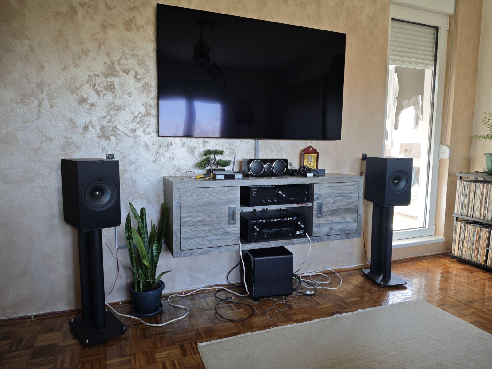

marivoje Posted April 8, 2025 Author Report Posted April 8, 2025 Preneo sam Q350 i dnevni boravak i povezao na Denon, ovaj put QED kablovima umesto nekim kineskih tankih kao vlas ranije kada sam probavao, i situacija je bolja, iako nije na nivou kao sa Onkya zvuči solidno. Soba je 40% veća, i pozicija samih zvučnika i sedenja dosta bolja nego ranije, ali na šta sam zaboravio, da sada na Denon-u svira aktivni sub i u kombinaciji sa Q350 zvuči vrhunski, to mi je nedostajalo na Onkyo + Kef setup-u. Sada me interesuje sledeće, u slučaju da nađem taj preklopnik, da li postoji i neka opcija za sub, da svira i na Denon-u i na Onkyu kao i Q350, tipa neki sub-preklopnik ? Ili imate neki predlog za neki avr koji bi potencijalo zamenio trenutni a i izbacio i Onkyo iz kombinacije? Bitno mi je da ima HDMI 4K Passthrough kao i DTS HD MA i DD True HD i da zvuči u muzičkom delu nekoj klasi kao što je Onkyo trenutno npr... Quote

marivoje Posted April 9, 2025 Author Report Posted April 9, 2025 Izinjavam se, ali ne uspevam da skontam kako da povežem oba uređaja na sub... Ispod su slike priključaka na na svim uređajima... Denon mi je u sub povezan trenutno u desni kanal tj LFE/R, mogu li Onkyo povezati u levi kanal?, ili mi treba neki spliter, ili iz jednog u drugo pojačalo pa u sub... I još jedno pitanje. Q350 su solidno kurpulentniji u odnosu na Wharfdale centar i satelite. Koliko će uticati na zvučnu sliku ta razlika u dimenzijama u situacijama kada gledam filmove i bluray koncerte, i da li je generalno okej praviti neko ovakvo rešenje? Quote
