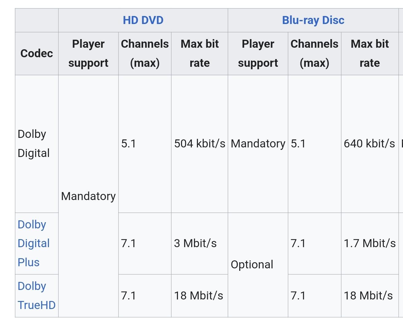

Delija Posted February 25, 2025 Report Posted February 25, 2025 3 hours ago, gvlada said: АС3 иде до 384, дд+ до 640... мп3... Nemas pojma imenjace Ne siri dezinformacije ? https://en.m.wikipedia.org/wiki/Dolby_Digital BTW, kada sam pomenuo kodiranje - ovde je konkretno rec o Dolby Digital Live - DDL, sa tacno 640 kbps. Quote

gvlada Posted February 25, 2025 Report Posted February 25, 2025 34 minuta ranije, Delija said: Nemas pojma imenjace Ne siri dezinformacije ? https://en.m.wikipedia.org/wiki/Dolby_Digital BTW, kada sam pomenuo kodiranje - ovde je konkretno rec o Dolby Digital Live - DDL, sa tacno 640 kbps. Све је то лепо у теорији, у пракси се дд појављује са макс 384к вероватно ради штедње, као што је дтс 768к. Исто тако дд+ иако може више иде на 640к. Углавном се дд+ и користи код стрим сервиса. Quote
