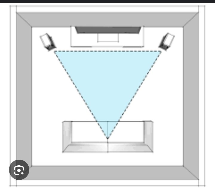

Class_G Posted February 9, 2025 Author Report Posted February 9, 2025 Isprobat cu na drugom pojacalu ali sa sibilantnim vokalima muku mucim godinama. Ne znam dali je do polozaja zvucnika u sobi (zvucnici na duzem zidu razmaknuti 3 metra odmaknuti oko 40 cm od zida a sve zajedno cine istostranicni trougao sa pozicijom za slusanje) ili je do prljave struje ( ruter je takodje vrlo blizu) ali zenski glasovi nisu nikada zvucali prirodno a mogu ih slusati samo ako ubacim equalizer Soba je 25 m2 a sa desne strane je kuhinja u produzetku.Cak su i wharfdale diamondi 9 zvucali harsh i tanko u vokalimaSent from my SM-G985F using Tapatalk Quote
Class_G Posted February 9, 2025 Author Report Posted February 9, 2025 polozaj otprilikeSent from my SM-G985F using Tapatalk Quote
Class_G Posted February 9, 2025 Author Report Posted February 9, 2025 zvucnici nisu kao na slici zakrenuti prema glavi vec su direktno okrenuti prema zadnjem zidu pod 90 stepeni jer kada iz zakrenem prema glavi zvuk je vrlo svetao. takodje sa desne strane se nalazi otvor od kuhinje sirine 120 cm. soba je takodje pravougaona i zvucnici su na duzem zidu Quote
