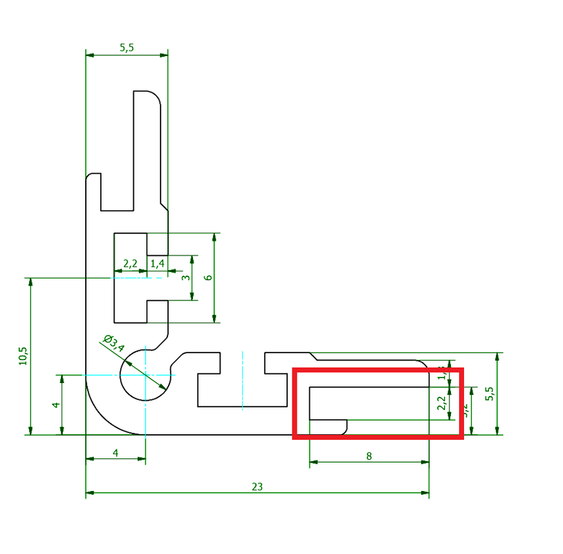

Gorfili Posted February 11, 2025 Author Report Posted February 11, 2025 Hvala Pero! mala nažalost.. Dimenzije: š105/v40/d160mm (+2,5mm zadnji panel) Debljina dodatog prednjeg panela do 8mm Sjećam se da sam negdje gledao ove ugaone profile na slici (Alu) i onda se samo skroje i dodaju limene ploče... Quote

sweeT_Tooth Posted February 11, 2025 Report Posted February 11, 2025 6 minuta ranije, Gorfili said: Mislim da sam ih već negdje gledao na metar, baš takve, ali ne mogu da se sjetim gdje... Шта видео, држ'о у руци! http://shop.vremeplov.co.rs/Shop/Product?name=Alu-profil-Ivica-za-kutije-L-1met&accountingCode=10497 Quote
Gorfili Posted February 11, 2025 Author Report Posted February 11, 2025 To je to! Hvala Gizmo! Znači, ako je mehanotronika skupa, poručim metar i kutija riješena... Quote
sweeT_Tooth Posted February 11, 2025 Report Posted February 11, 2025 4 minuta ranije, Gorfili said: To je to! Hvala Gizmo! Znači, ako je mehanotronik skup, poručim metar i kutija riješena... До сад' сам пазарио бар девет или десет шипки, на жалост биле су око 1200.'' Динара. Напомена: прорез за Ал. плочу је 2,2мм, ту пасује алуминијум од саобраћајног знака јер је дебљина 2мм + налепница самог знака! Quote
Gorfili Posted February 11, 2025 Author Report Posted February 11, 2025 A ja se pitam što nedostaju saobraćajni znaci u Beogradu ?? Najbolje tačno, ali moglo bi i tanje, recimo 1mm, pa se ivica savije i presuje ka unutra.. Možda i bilo kul da se stavi i bakarni lim, pa se brendira IS - interference shield Quote
