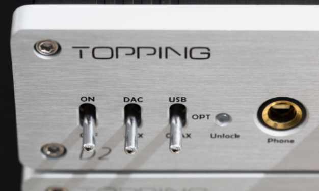

zek Posted February 8, 2025 Report Posted February 8, 2025 19 minuta ranije, Gorfili said: Je li to to? Jeste za line ulaz. Prebaci taj srednji preklopnik na DAC i proveri digitalne ulaze (treći preklopnik) da li daju analogni rca line out signal. Quote
Gorfili Posted February 8, 2025 Author Report Posted February 8, 2025 Misliš redom da probam optički/koaksijalni/usb? I da dobijem rca line out? Quote
zek Posted February 8, 2025 Report Posted February 8, 2025 Da, pa to i jeste osnovna funkcija uređaja - digitalno na analogni konverter (DAC). Ovaj još ima i line in (analogni ulaz) što je veoma retko kod DAC-ova. Quote
sweeT_Tooth Posted February 8, 2025 Report Posted February 8, 2025 + да анлок лед светли!Послато са M2006C3MNG помоћу Тапатока Quote

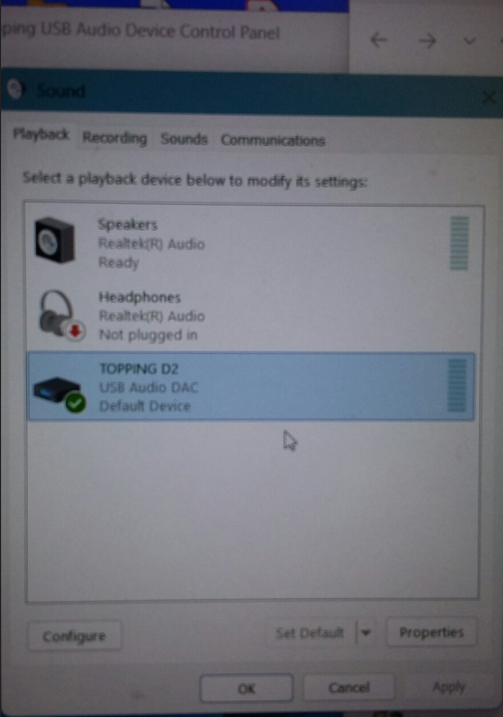

Gorfili Posted February 8, 2025 Author Report Posted February 8, 2025 Kada se srednji preklopnik prebaci na dac, a ovaj desni na usb i kada se poveže usb sa lap topa, zvuk sa zvučnika lap topa nestane (znači detektuje da je neki audio hardver povezan, je li tako?), ali onda se ugasi unlock lampica na dac-u i nema signala na rca line out-u. Znači usb ne radi? ne treba nikakav softver isl? Može li da pravi problem što je napajanje za dac 12V, a treba 15? kada se koristi rca line in/out, unlock svijetli i daje signal. Znači na usb mi nije radio, nemam nigdje kokasijalni line out i optički kabl, da probam preostala dva.. Quote

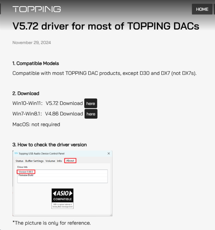

Iron man Posted February 8, 2025 Report Posted February 8, 2025 Treba driveri da bi radio na USB Quote
Gorfili Posted February 8, 2025 Author Report Posted February 8, 2025 Instalirao, prepoznaje ga čim se poveže i prebacuje kao default device. Na properties daje da je sve ok, ali čim se poveže, gasi unlock lampicu. Ako se prebaci na bilo koji od ostala dva digitalna ulaza, ponovo pali unlock lampicu, ali kada je na usb-u, gasi je nebitno da li je srednji preklopnik na dac ili aux. Relej je svo vrijeme aktiviran, samo ugasi lampicu... Quote
Iron man Posted February 8, 2025 Report Posted February 8, 2025 Valjda Lock LED? Ne unlock Pitanje je šta znači ( odakle je uzet) signal za LED. Da li je to SPDIF prepoznat ili dekodiran digitalni signal ili ...? Možda i ne treba da svetli sa USBa. Nego prvo proveri da li je sve ispravno. OPT In, DIG In, Analog In? Onda debagiraj USB. Kolko sam shvatio ima mehaničkih oštećenja. Proveri trasiranje signala. Quote

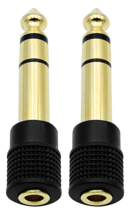

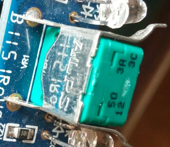

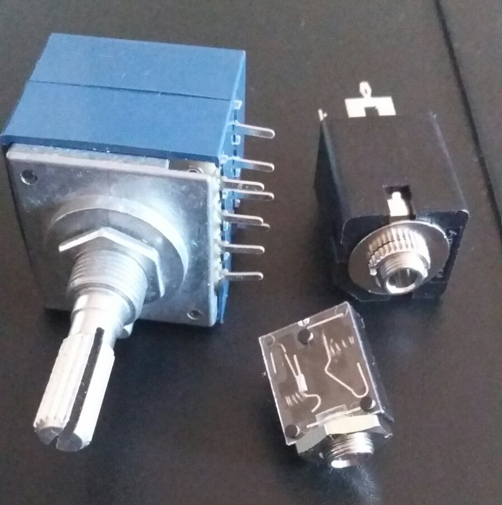

Gorfili Posted February 11, 2025 Author Report Posted February 11, 2025 Lampica je 'unlock'. Treba da bude ugašena kada je dac u funkciji. Meni takođe malo nelogično, ali tako je. Kada nema selektovanog ulaznog signala ili kada dac nije u funkciji, ovaj led svijetli. Ok. Dac radi. Povezan na USB i daje signal na rca line out. Riješio sve uz pomoć Topping costumer sevice službe, nekoliko mejlova i sve objašnjeno. Softver nije potreban. Configuration je moguć direktno sa audio kontrol panela. Praktično mijenja zvučnu karticu Zvuk odličan, čist, otvoren i sa dodatkom basa. Pročitah da se od tehnologije ovog dac-a i nije nešto puno odmaklo ni danas u oblasti D/A konverzije, tako da bih probao da vratim u funkciju i pojačalo za slušalice.. E sad: - ovo je ALPS pot, ali ne znam da pročitam vrijednost? - s'obzirom na to da nemam prednji panel, je li bolje da ugradim 1/8 ženski jack za slušalice ili da vratim 1/4 kao što je bio originalni? Kontam da je prva opcija možda praktičnija? - koju kutiju da nađem, da li da improvizujem nešto od onih starijih metalnih rutera, imam negdje čini mi se par komada, možda malo uže i duže, znači trebala bi improvizacija neka.. Ili ima da se kupi nešto solidno i odgovarajuće za ovu svrhu? - Eventualno neki upgrade? Thx in advance! Quote

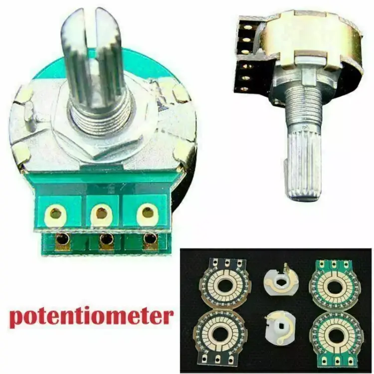

Nixie Posted February 11, 2025 Report Posted February 11, 2025 Trabalo bi da je 2x50k logaritamski. Skini ga pa izmeri. Liči na ove. 50 i 3 treba da znači 50.000, A treba da znači Audio taper (približno logaritamski) ali nisam siguran baš. https://ie.rs-online.com/web/p/potentiometers/7293436 https://www.audiophonics.fr/en/potentiometres-potentiometre-alps/potentiometer-alps-metal-logarithmic-stereo-10k-9mm-p-4409.html https://www.ebay.com/sch/i.html?_nkw=ALPS+RK09&_sacat=0&_from=R40&_trksid=p4432023.m570.l1313 ALPS RK09 pot.pdf Quote
Iron man Posted February 11, 2025 Report Posted February 11, 2025 32 minuta ranije, Gorfili said: - koju kutiju da nađem, da li da improvizujem nešto od onih starijih metalnih rutera, imam negdje čini mi se par komada, možda malo uže i duže, znači trebala bi improvizacija neka.. Ili ima da se kupi nešto solidno i odgovarajuće za ovu svrhu? https://www.mehatronika.co.rs/univerzalna-kucista-profilna Quote
sweeT_Tooth Posted February 11, 2025 Report Posted February 11, 2025 40 minuta ranije, Gorfili said: E sad: - ovo je ALPS pot, ali ne znam da pročitam vrijednost? Јесте Алпс 2 х 50КΩ RK09, 09 je oznaka jer je 9 х 9 мм. https://vi.aliexpress.com/i/1005006100872979.html?gatewayAdapt=glo2vnm Quote

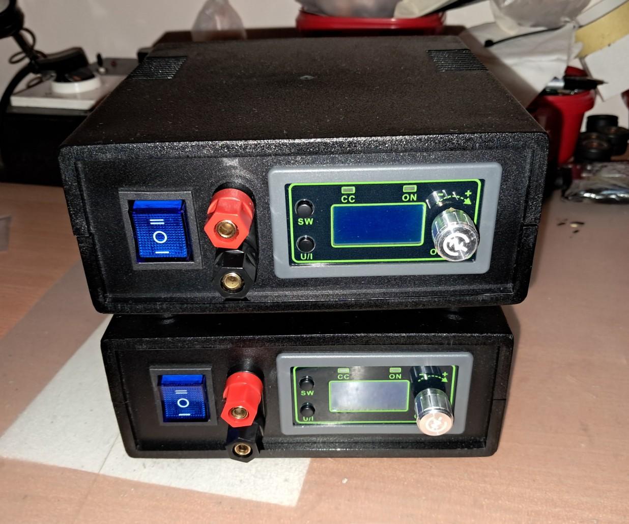

Nixie Posted February 11, 2025 Report Posted February 11, 2025 Najjeftinije i ubedljivo najružnije su one crne za elektroniku 160x160x65 ali ima ih svuda za oko 600din. Quote
Nixie Posted February 11, 2025 Report Posted February 11, 2025 Ovakve. Kunem se da su uživo malo lepše. ? Quote
Iron man Posted February 11, 2025 Report Posted February 11, 2025 1 sat ranije, VU metar said: Znaš neku cenu? Trenutnu ne znam. Moraš da pitaš za konkretnu dimeziju. Kad sam se interesovao za neki uređaj, pre dosta godina, bila je sasvim pristojna cena. I vrhunski kvalitet. Pečeni lak. Plastične kutije nepristojno predlagati Koja je dimenzija potrebna? (PCB) Quote
