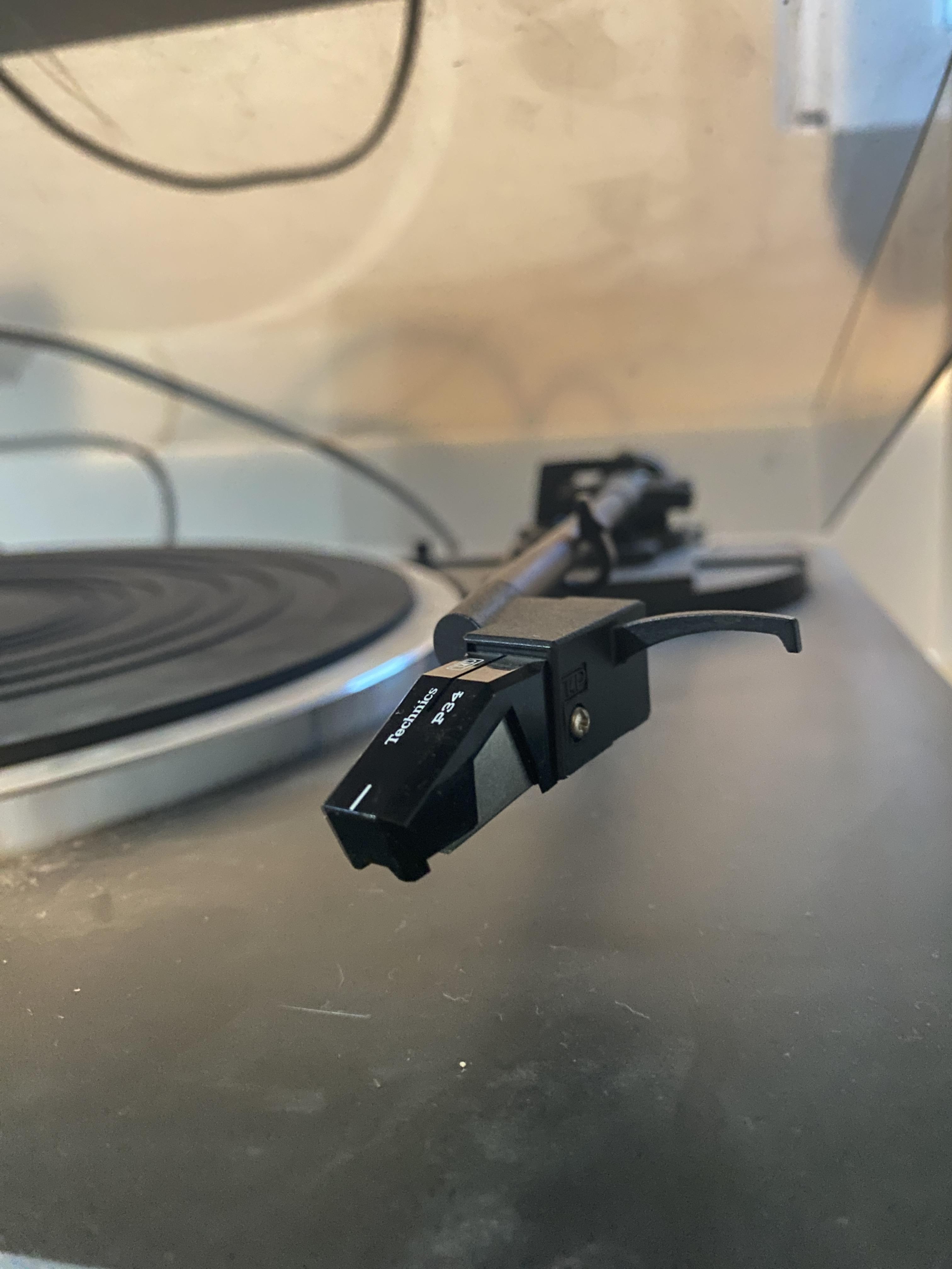

Bobo Posted January 28, 2025 Report Posted January 28, 2025 Ćao, našao sam ćaletov stari gramofon i gledao sam da ga posle dužeg vremena ponovo upalim. Medjutim izgleda da je igla ispala ili se polomila, pa me zanima gde mogu kupiti novu, ako bi neko bio ljubazan da mi prosledi link ili da mi kaže gde mogu da odem u koju prodavnicu da kupim novu. Pokušao sam da nadjem na netu sam ali mislim da je ipak pametnije da pitam ovde. Hvala u napred! Quote
shon3i Posted January 28, 2025 Report Posted January 28, 2025 Ta glava je sustinski rebrendovana Audio Technica, i iglu mozes kupiti u ovoj radnji u Nis-u, salju postom naravno https://www.mgelectronic.rs/igla-za-gramofon-atn3472p Opet moza se vise isplati kupiti komplet novu glavu i zameniti, jer nova glava kosta ko igla https://www.audiopro.rs/proizvod/audio-technica-at-81cp?idPro=49527 Quote
Bobo Posted January 28, 2025 Author Report Posted January 28, 2025 Hvala na brzom odgovoru!! Gledao sam baš tu iglu ali nisam bio siguran… A kada bi kupio potpuno novu glavu da li bi mogao sam da je zamenim ili bih morao da nosim u servis što bi bio dodatan trošak? Quote
shon3i Posted January 28, 2025 Report Posted January 28, 2025 Sami, Ove glave nemaju stelovanje tezine i tome slicno. Quote
Bobo Posted January 28, 2025 Author Report Posted January 28, 2025 2 minutes ago, shon3i said: Sami, Ove glave nemaju stelovanje tezine i tome slicno. Odlično!!! Hvala Vam još jednom! Quote

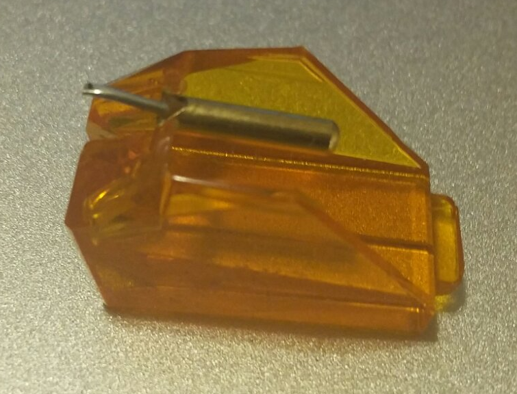

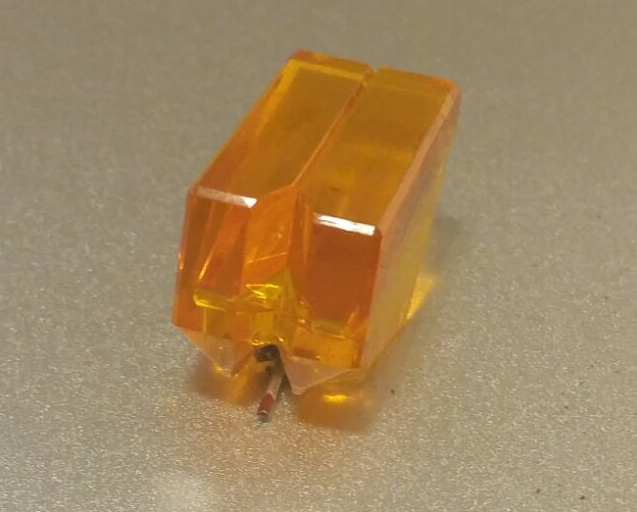

Gorfili Posted January 28, 2025 Report Posted January 28, 2025 Ako se dobro sjećam ovo bi trebalo da je zamjenska za tu ili baš sličnu Technics zvučnicu, ali nijesam siguran... Znam da je nova i nadam se da se nije oštetila. Stoji mi već neko vrijeme ali je bila u kutijici, dobro je čuvana.. Ako neko može da potvrdi da je to ta - poklanjam. Quote
sweeT_Tooth Posted January 28, 2025 Report Posted January 28, 2025 Та игла је за Technics главу U25 Послато са M2006C3MNG помоћу Тапатока Quote
shon3i Posted January 28, 2025 Report Posted January 28, 2025 2 sati ranije, giZ_Mo said: Та игла је за Technics главу U25 Ili P24, P23, P25, razlika je samo u tipu glave U su Half inch, dok su P ove T4P. Generalno dobra glava i igla Quote
sweeT_Tooth Posted January 28, 2025 Report Posted January 28, 2025 1 minut ranije, shon3i said: Generalno dobra glava i igla Генерално одлично свучећа глава/комплет са иглом. Quote

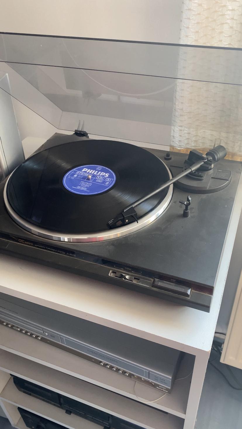

Bobo Posted February 6, 2025 Author Report Posted February 6, 2025 Е сад имам једно питање, ћале ми је рекао да не може да буде много гласно зато што треба посебно појачало за тај грамофон, међутим он је повезан на неко јамахино појачало и опет се не чује много гласно. Не знам стварно у чему је ствар не разумем се у то, па ако неко зна о чему је реч и ако је могуће то некако средити? Quote
Iron man Posted February 6, 2025 Report Posted February 6, 2025 Da li je povezano na ulaz za gramofon? Quote
Father Posted February 6, 2025 Report Posted February 6, 2025 Što prvo ne opra taj gramofon pa onda stavio novu iglu. Sada kada kreneš da ga čistiš mogao bi da otkineš novu iglu. Imaš li poziciju za "Phono" na selektoru slušanja na pojačalu? Ako si gramofon uključio u Line in tipa AUX, TUNER, TAPE, nećeš se muzike naslušati. Potreban ti je Phono ulaz koji ima dodatno pojačanje za gramofonski signal. Takođe pored tog ulaza koji je često malo odmaknut od ostalih ulaznih konektora na zadnoj strani pojačala treba da postoji i jedan šrafčić sa oznakom GND na koju se vezuje ona jedna žica sa viljuškom (uobičajno) koja ide iz gramofona pored glavnog kabla za povezivanje. Quote
sweeT_Tooth Posted February 6, 2025 Report Posted February 6, 2025 44 minuta ranije, Bobo said: међутим он је повезан на неко јамахино појачало Који тачно модел? Quote
Bobo Posted February 6, 2025 Author Report Posted February 6, 2025 16 minutes ago, giZ_Mo said: Који тачно модел? RX-V540RDS је модел. Quote
sweeT_Tooth Posted February 6, 2025 Report Posted February 6, 2025 12 minuta ranije, Bobo said: RX-V540RDS је модел. На жалост морађеш да пазариш засебни фоно преамп! Има тога на КП-у........ Quote
Bobo Posted February 6, 2025 Author Report Posted February 6, 2025 1 minute ago, giZ_Mo said: На жалост морађеш да пазариш засебни фоно преамп! Има тога на КП-у........ Ааа добро нема везе, то можда урадим једног лепог дана, за сад ми не смета толико, чује се довољно. Хвала пуно! Quote
sondek Posted February 6, 2025 Report Posted February 6, 2025 Nije tu stvar samo u glasnoći, već sto bez Phono preampa uopšte ne čuješ zvuk kako treba. Quote
Zexx Posted February 6, 2025 Report Posted February 6, 2025 Nije toliko problem u tome koliko glasno se čuje, nego kako, postoji nešto što se zove RIAA ekvalizacija i to nema nijedan linijski ulaz na svetu. Signal iz gramofona mora da se koriguje da bi zvučao kako treba, što znači da se bez gramofonskog pretpojačala nećeš muzike naslušati... Edit: preteče me @sondek Quote
shon3i Posted February 6, 2025 Report Posted February 6, 2025 https://www.kupujemprodajem.com/audio/gramofoni-delovi-i-oprema/gramofonsko-pretpojacalo-pp500/oglas/176907660?filterId=4258244936 Preporuka, jeftino i odlicno pred pojacalo, za gramofon koji imas Quote
sweeT_Tooth Posted February 6, 2025 Report Posted February 6, 2025 https://www.kupujemprodajem.com/audio/gramofoni-delovi-i-oprema/gramofonsko-pretpojacalo-pp500/oglas/176907660?filterId=4258244936 Preporuka, jeftino i odlicno pred pojacalo, za gramofon koji imasИ приде лепо! Послато са M2006C3MNG помоћу Тапатока Quote
