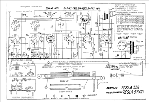

Nixie Posted January 22, 2025 Report Posted January 22, 2025 Možda mi pošalju šemu ovi iz Radiomuseum. Thumbnail je nejasan Quote
sweeT_Tooth Posted January 22, 2025 Report Posted January 22, 2025 То бар није тешко, само упишеш Е адресу..Послато са M2006C3MNG помоћу Тапатока Quote
mihailo_ Posted January 22, 2025 Author Report Posted January 22, 2025 Uključio sam radio bez lampi i dao je znake zivota, upalio je lampicu za skalu, to sam sada imao vremena da testiram, za vikend cu vise testirati i menjati elektrolitske kondenzatore. Evo i sema, skinuo sam je sa Radiomuseum. radiomuseum-tesla-yugoslavia-57b-606423.pdf Quote
